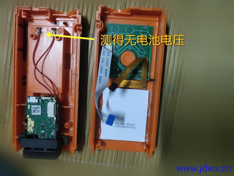

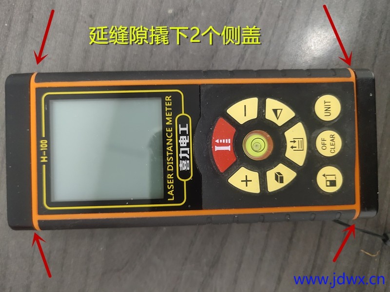

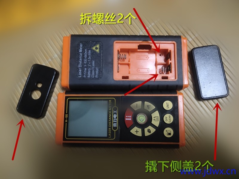

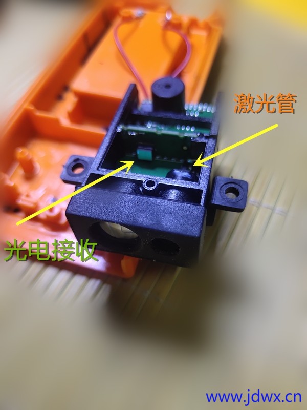

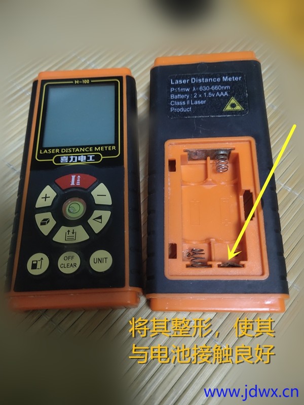

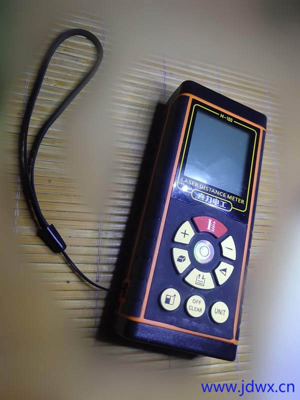

1 IMG_20251113_011606.jpg 一台喜力电工H-100激光测距仪不能开机,机主自己将电池仓内生锈的电池夹清理干净后,机器仍不能开机,于是拿来让我帮助查一下。 2 IMG_20251113_090828.jpg 3 IMG_20251112_160733.jpg 4 IMG_20251112_160524.jpg 5 IMG_20251112_160646.jpg
拆开机器,测得电池夹至主板的引线正负两端电压为0V,可见电池夹与引线不通。将电池夹用工具整形,使其与电池接触可靠。再测试,电池夹至主板的引线正负两端电压有3V了。

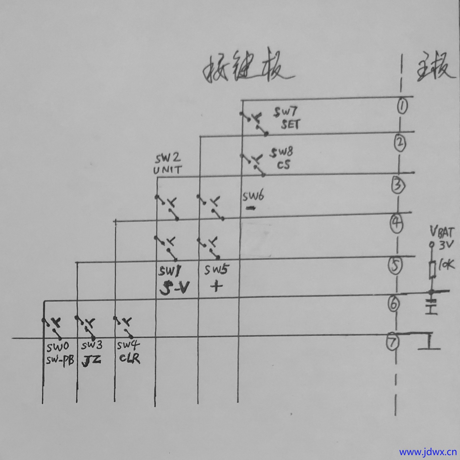

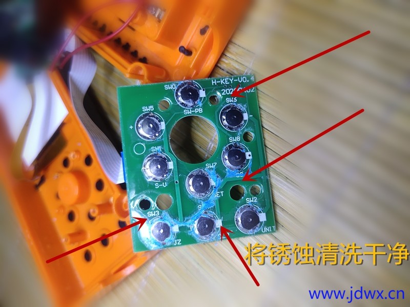

按下机器面板上电源(兼测距)轻触按键,机器仍无法开机。 6 IMG_20251112_162326.jpg 7 IMG_20251112_160857.jpg 拆下按键板检查,发现按键板上不少轻触按键有锈蚀痕迹,估计是电池漏液所致,将按键板上锈蚀的地方清洗干净,将轻触按键的弹片触点也清洗干净,再测得各个按键的功能恢复正常。 8 IMG_20251112_173939.jpg

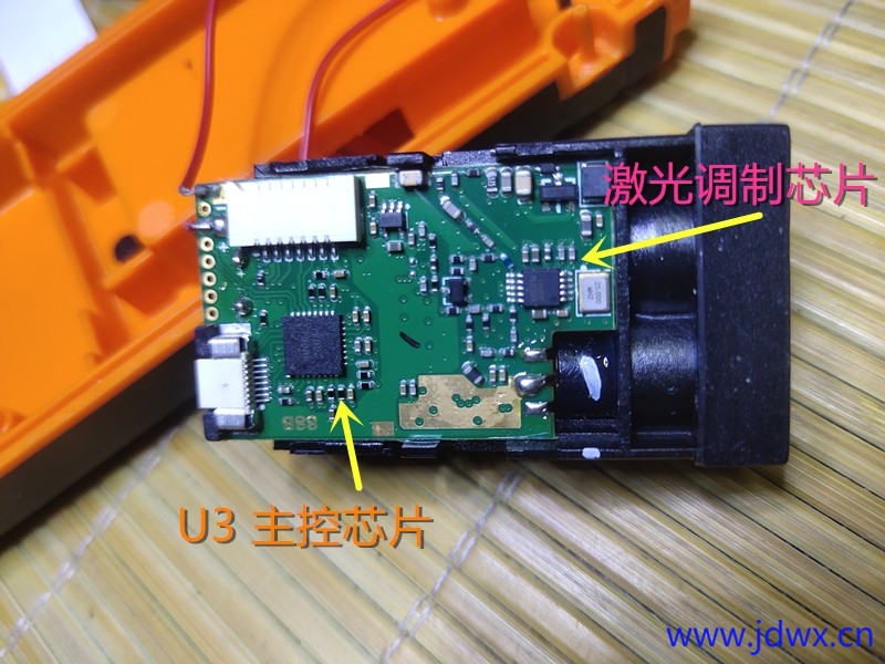

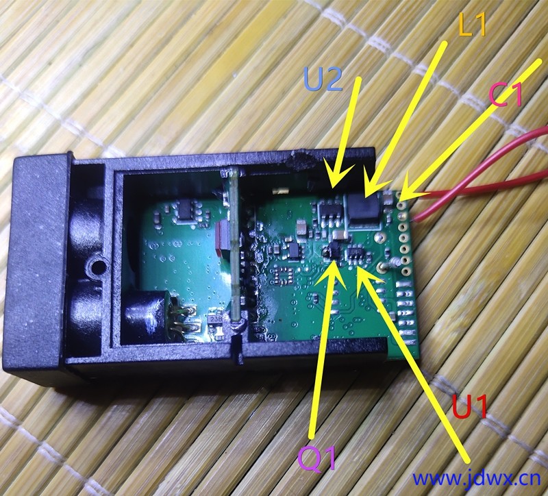

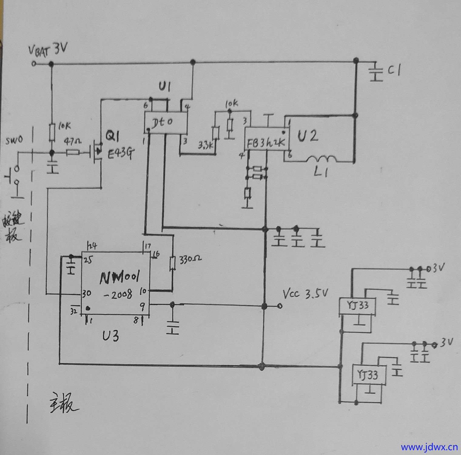

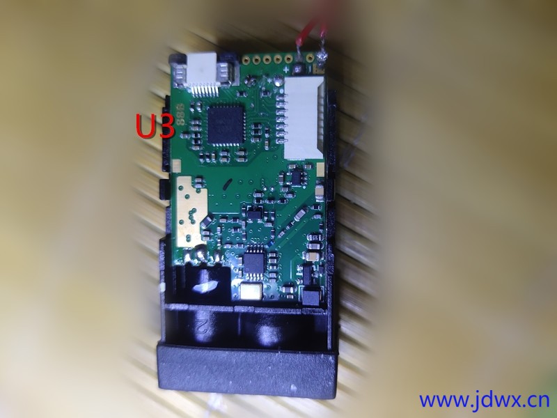

将按键板与主板的排线连接上,按机器面板上电源(兼测距)轻触按键,机器仍无法开机。看来故障可能在主板上,为了方便检修,通过实测得出与开机相关的电路如图1所示(元件序号自编)。
芯片U1(丝印D t 0)的4脚输入电池电压Vbat 3V,其56脚输出3V。当面板上电源(兼测距)轻触按键SW0按下时,Q1(丝印E43G)的G极下拉为低电平,其S极与D极之间导通,主控芯片U3(丝印NM001-2008)的30脚输入高电平。主控芯片U310脚输出高电平至U1(丝印D t 0)的1脚,U13脚输出高电平给U2(丝印FB3h2K)的3脚,U2工作,将16脚输入的电池电压Vbat 3V升压后从5脚输出VCC 3.5V供应给主控芯片U3的供电脚9脚,25脚及整机其他负载。U310脚同时持续输出高电平自保持,使得U2(丝印FB3h2K)的5脚稳定输出VCC 3.5V
由于按键板,LCD显示屏与主板之间排线较短,不方便检修时测量主板。于是,拔下按键板,LCD显示屏与主板之间的排线。从测绘出的电路知道,电源(兼测距)轻触按键SW0的导通是将Q1G极与地导通,所以在Q1G极外接一根导线,导线的另一头用于接触地端,模拟轻触按键的作用。
测量出待机时:U156脚有3V输出,U330脚低电平,10脚输出低电平。U13脚输出低电平,U23脚低电平,U25脚输出Vcc电压为0V
Q1G极临时外接的导线接触地端时,测量出Q1D极有短时高电平输入U330脚,测得U310脚有短时高电平输出,但是无持续高电平输出,怀疑主控芯片U3损坏。
9 IMG_20251112_235946.jpg 10 IMG_20251113_000003.jpg 11 IMG_20251114_175235.jpg 12 IMG_20251114_175246.jpg

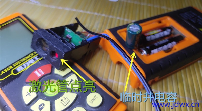

踏破铁鞋无觅处,得来全不费功夫:当用万用表笔测量电池电压Vbat时,将Q1G极临时外接的导线短时接触地端,偶然发现主板上的激光管正在发光,估计此时主控芯片U3已经正常工作了。但是拿开万用表笔,再次将Q1G极临时外接的导线短时接触地端,发现主板上的激光管无法点亮发光。重新用万用表笔测量电池电压Vbat,将Q1G极临时外接的导线短时接触地端,发现主板上的激光管又能发光了。
从电路来看,U2是以PWM开关方式通过控制L1Vbat 3V电压升压为稳定的VCC 3.5VU2工作时,其Vbat端有较大的开关杂波。如Vbat端滤波电容C1失效的话,其杂波可能更大,可能会干扰主控芯片正常工作。而用万用表笔测量电池电压Vbat时,估计万用表笔之间的分布电容及分布参数可能对抑制开关杂波有一定作用,所以主控芯片能持续稳定工作。

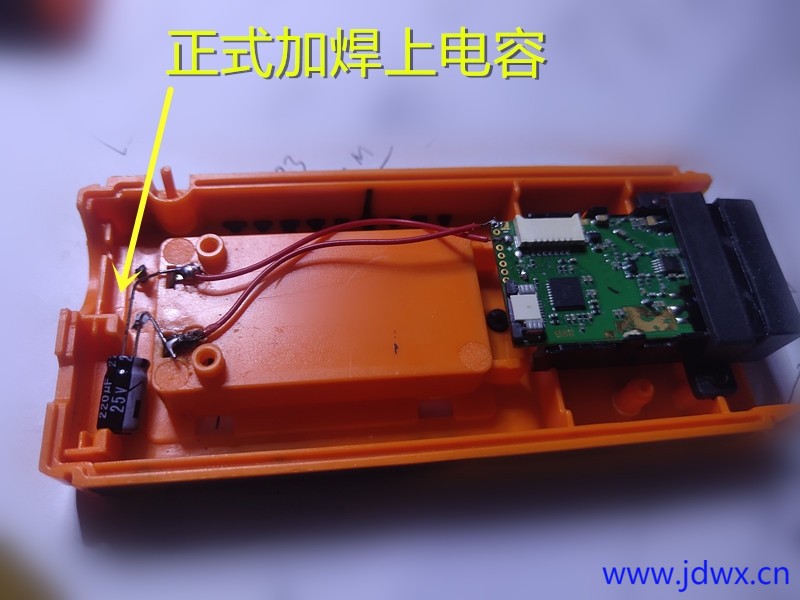

,既然万用表笔之间的分布电容有作用,那么在电池夹上正负端临时插上一个220UF滤波电容,将Q1G极临时外接的导线短时接触地端,发现主板上的激光管又能发光了。用该导线试验几次,每次均能点亮激光管。此时,测出U310脚持续输出高电平,U23脚高电平,U25脚有稳定的VCC 3.5V输出。 13 IMG_20251112_234815.jpg

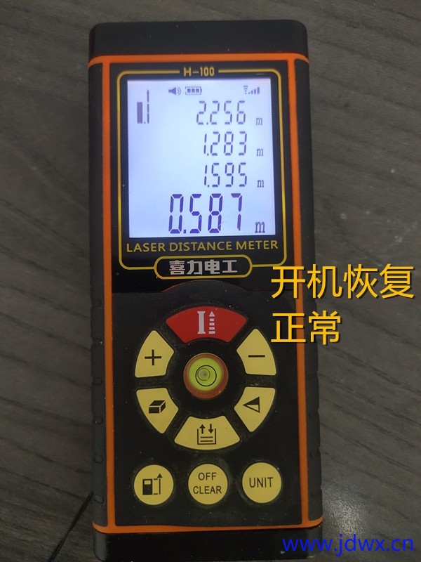

于是,在电池夹正负端正式焊接上一个220UF/25V电解电容,将临时试验用导线拆除,再将LCD显示屏及按键板的排线与主板连接好。按面板上电源(兼测距)轻触按键SW0开机,机器的测距,显示及所有功能恢复正常。 14 IMG_20251113_010203.jpg 15 IMG_20251113_090648.jpg
小结:主板上瓷片滤波电容C1老化失效,导致Vbat 3V端的开关杂波过大,影响机器(主控芯片)正常持续开机工作。
