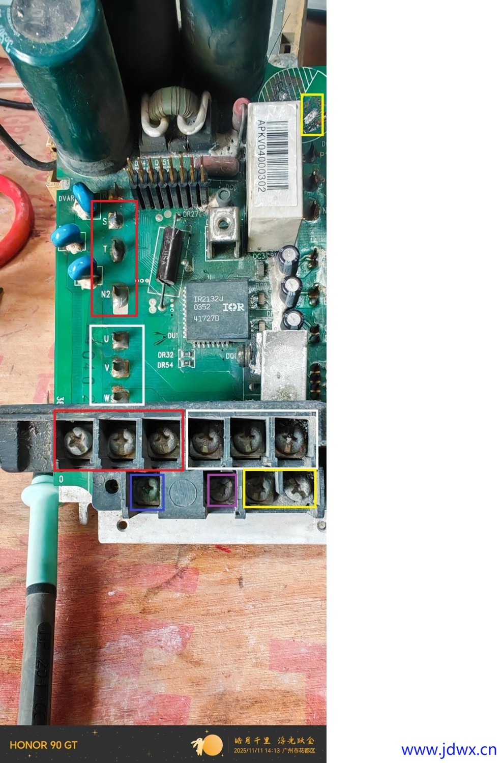

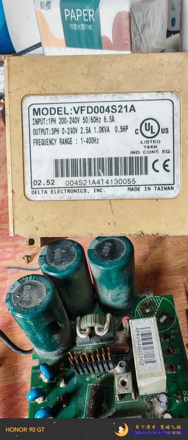

今天路过废品站,看到一个变频器,看到是220V的,于是便捡回来。但拆开后晕了,明明写着单相220V输入,查了下电路却是三相的。这下又郁闷了。为什么会这样?

发表于 2025-11-11 20:29:39 | 显示全部楼层
三相电源也有220V的!
你图片中铭牌上的3PH就表示3相的意思。

 楼主| 发表于 2025-11-11 22:18:22 | 显示全部楼层
老灰兔子 发表于 2025-11-11 20:29
三相电源也有220V的!
不对啊,铭牌上明明写着:INPUT:1PH 200-240V,按我的电工老师教的,1PH就是一条相线的意思。

发表于 2025-11-12 12:50:09 | 显示全部楼层
此变频器是台湾产的单项220伏输入可以逆变为三相交流电输出,电压为0到240伏,工作频率为1到400赫兹。

发表于 2025-11-12 20:44:29 | 显示全部楼层
江中维修 发表于 2025-11-11 22:18
不对啊,铭牌上明明写着:INPUT:1PH 200-240V,按我的电工老师教的,1PH就是一条相线的意思。 ...
输入单相,输出不是明确标示3PH吗?
这些变频器可以用在单相电机上。只要输出电压符合单相电机的额定电压就可以使用。

 楼主| 发表于 2025-11-17 16:24:48 | 显示全部楼层
天堂之鸟 发表于 2025-11-12 06:44
不是写着单相220输入,三相220伏输出吗,你这技术跟谁学的还搞不明白
昨天我试验了一下,在RST上随便两个端子上接入220V,L线上串一个100W的灯泡,结果电容上是310V直流电压。而电容是400V470UF的。灯泡一闪即灭了。

发表于 2025-11-17 21:52:45 | 显示全部楼层
江中维修 发表于 2025-11-17 16:24
昨天我试验了一下,在RST上随便两个端子上接入220V,L线上串一个100W的灯泡,结果电容上是310V直流电压。 ...
你这样反向输入电压,不怕击穿前面电路的元件吗?
