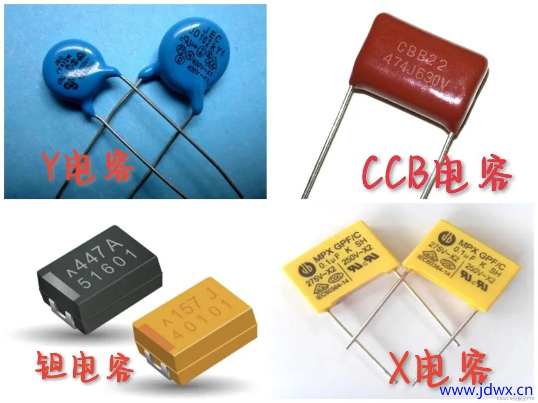

3.电容封装种类:贴片瓷片电容、插件电解电容(白色标记的为负)、贴片电解电容、钽电容(有竖线的是正极)、CBB电容、插件瓷片电容、(X电容、Y电容)(安规电容)(解决EMC电磁兼容)(对功能没有影响,对性能有影响)、穿心电容

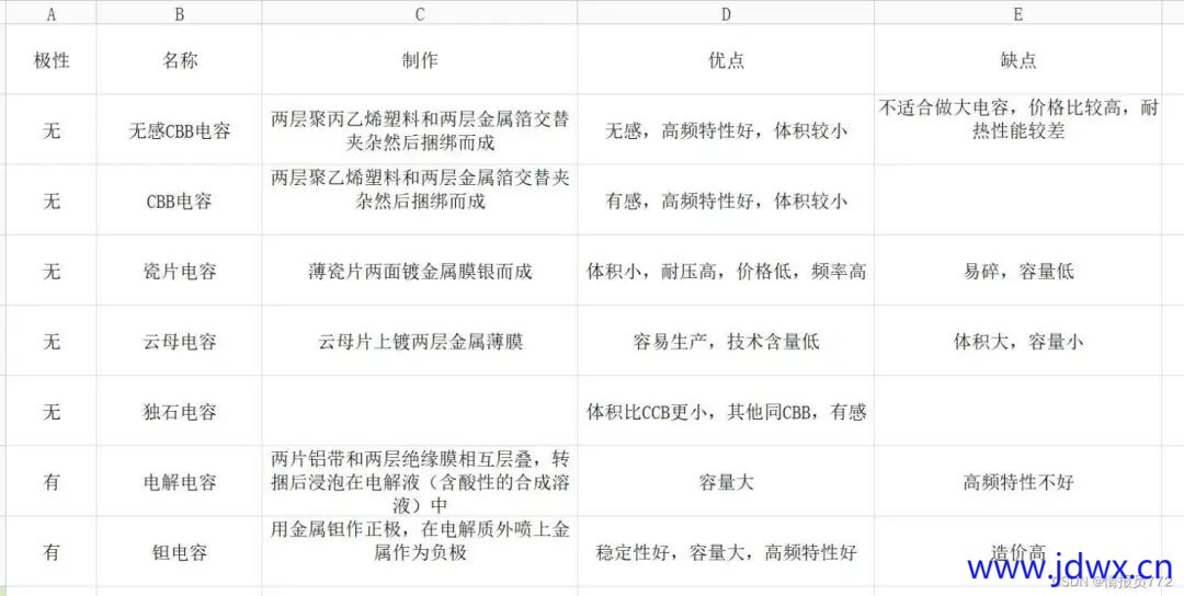

5.各个电容的优缺点
注:有极性电容一般作为能量存储来用,无极性一般用来滤波,震荡,延时

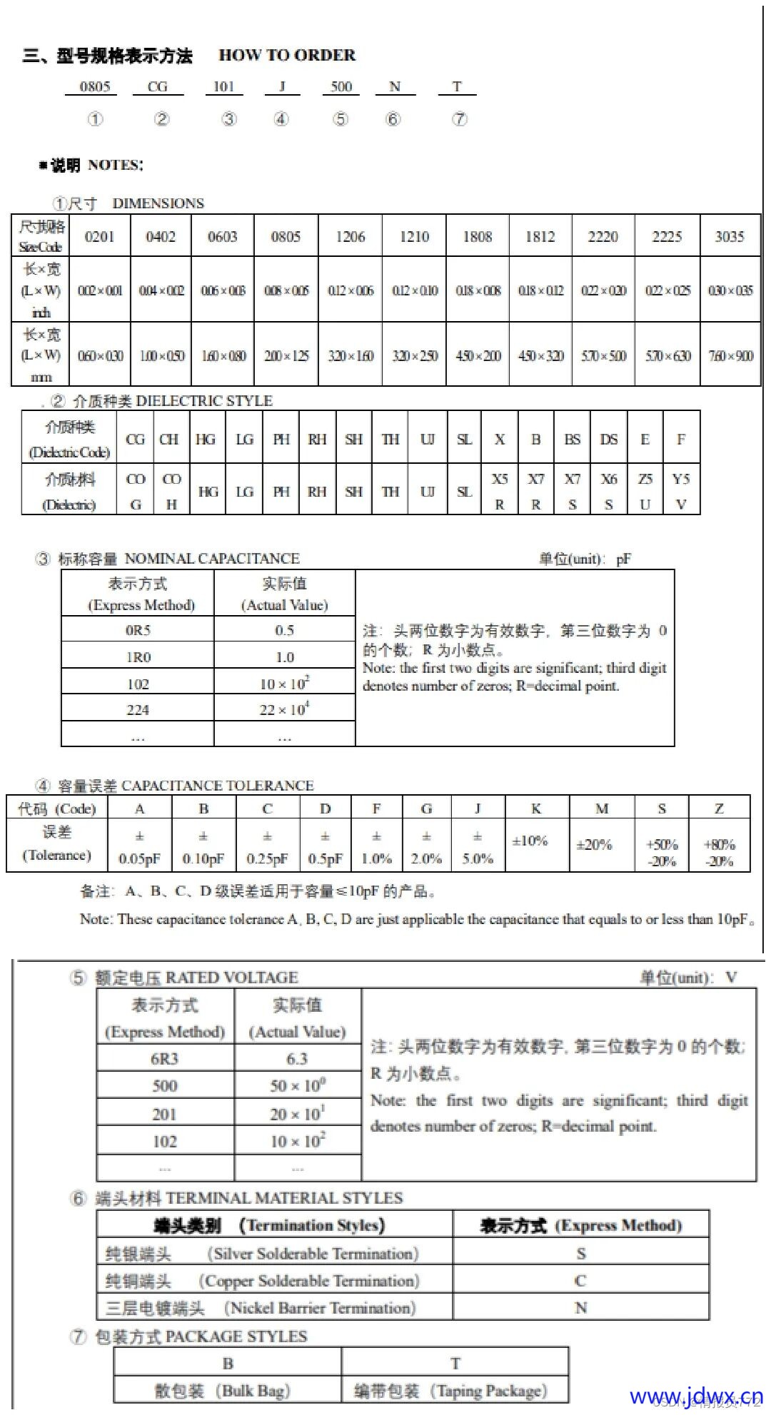

6.电容标称值
①通常在容量小于10000pF时,用pF做单位(1000pF→102);大于10000pF时,用uF作单位。
②大于100pF而小于1uF的电容不注单位,没有小数点,单位为pF,有小数点,单位为uF

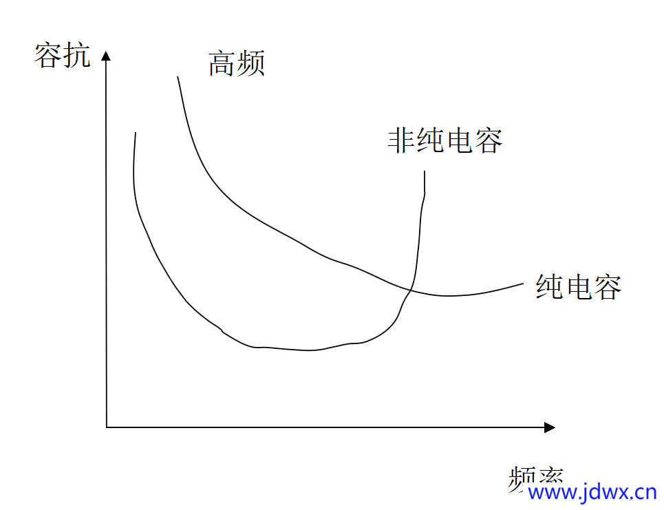

19.电容具有容抗特性(电荷之间的排斥性),①与充放电的频率有关系,频率越高,容抗越小。给电容充电,刚开始没电时,相当于短路(没有排斥性),会有浪涌电流,中间应该加一个电阻来限流,电容电压为零,用电源电压/电阻阻值=起充电流,开始充电后,电容的抗拒性就越大,最终电容充满,电容这个点的电压就是15V,电阻上流过的电流为零(电容充电刚开始很快,后面会很慢)(电容快满的时候,正电荷特别多,排斥性越强,容抗越大,充电也就越慢)(电压和电流相反);若始终保持电容充不满的情况下,排斥性就小,一会儿充,一会儿放,等于是一个交流信号,直流到后边电流会过不去,但交流可以,so频率越高,直流电越充不上去,电容的容抗就越小。
1)Xc(容抗)=1/(j×ω×c)注:ω=2πf是角速度,j是矢量虚数
(2)①理想中的电容都是在中低频的环境下

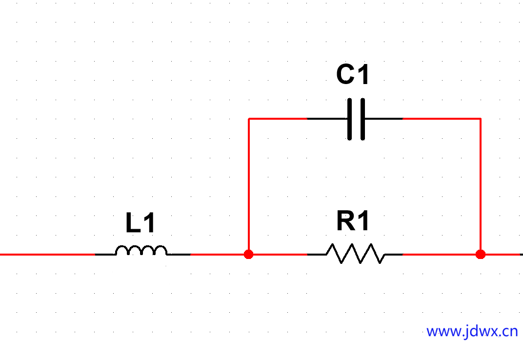

②电容的高频(几十KHz以上)等效示意图
注:电容有引脚,会有寄生电感,会有漏电流,存在一定的电阻,电感存在于引脚上
感抗XL=ωL=2πfL;总感抗:2πfL+(1/2πfc×R1)/(1/2πfc+R1)
(3)通交隔直:①输入信号是一个交流信号②与电容容值有关系,容值越高,容抗越小

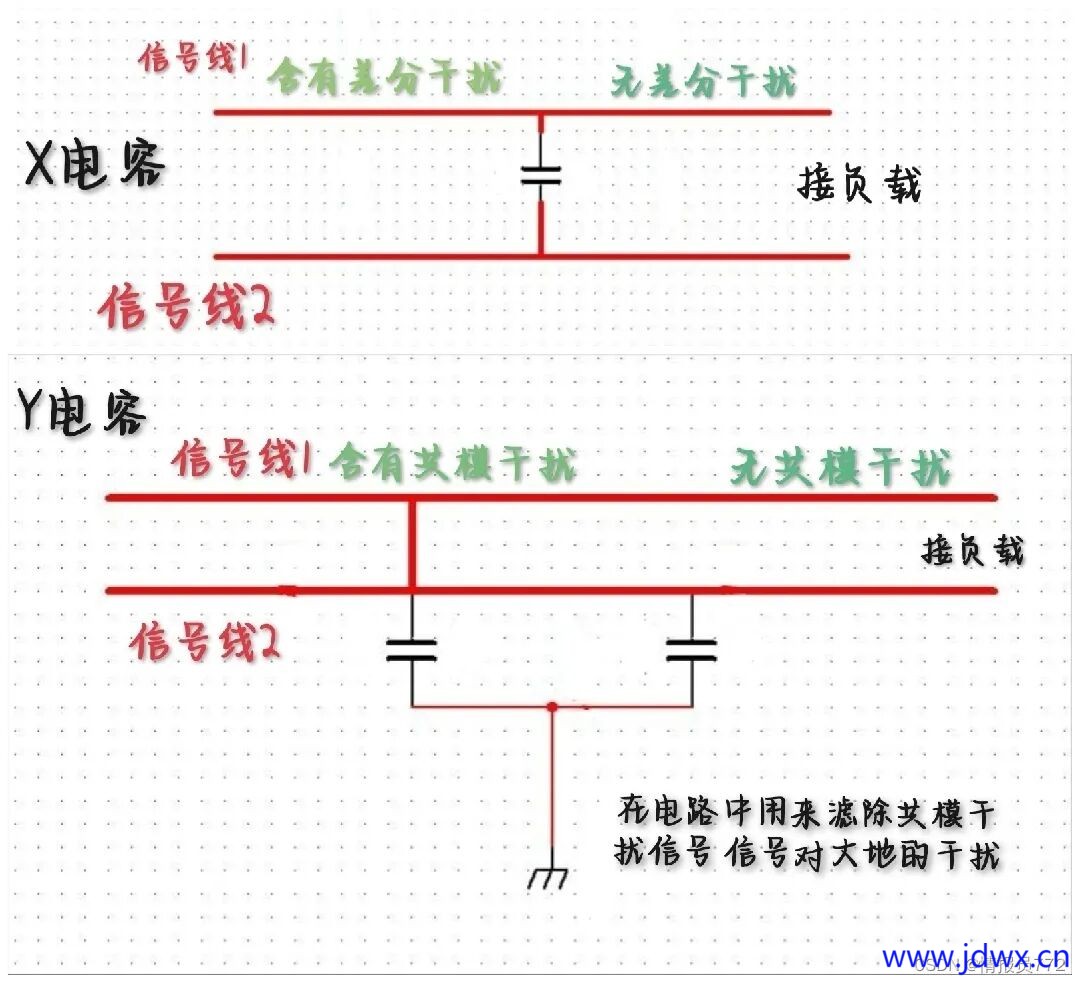

二、X电容和Y电容
X电容在电路中用来滤除差分信号(两根信号之间的干扰源);Y电容在电路中用来滤除共模干扰信号(信号对大地的干扰)
三、钽电容
1.优点
①体积小,容量大
②使用温度范围宽(-50℃~100℃)
③寿命长、绝缘电阻高,漏电流小,钽电解电容器中钽氧化膜介质不仅耐腐蚀,而且长时间工作能保持良好的性能
④阻抗频率特性好,对频率特性不好的电容器,当工作频率高时电容量就大幅度下降,损耗急剧上升。一般电解电容可在50kHz以上工作。钽电容随频率上升,容量也下降,但幅度小(电容对信号频率响应的特性)
⑤可靠性高,钽氧化膜的化学性能稳定,钽阳极基体能耐强酸强碱,so能使用固体或含算的电阻率很低的液体电解质,使得钽电解的损耗比铝电解电容小,而且温度稳定性良好
2.缺点
①价格高
②耐压不高
③容量越大,耐压越低
四、铝电解电容
1.优点
①价格低
②容量很大
③耐压可以很高
注:高频应用场合中:容量放足够余量即可
2.缺点
①体积大
②有电解液,易挥发,寿命短
③阻抗比较大,会发热,加速挥发,容量急剧下降
④温度使用范围窄
3.贴片铝电解电容和插件铝电解电容的缺点特性
①耐压不够高(常用几十V)
②容量也不够大(几百微法)
③抗震性不高(点红胶)
4.用来做容量存储
5.因为电解电容随着时间、温度等参数等因素的影响,寿命是有限的,表现为容量会下降,这样会导致计算出来的远远小于实际值(考虑衰减,电压和容量都需要放余量)

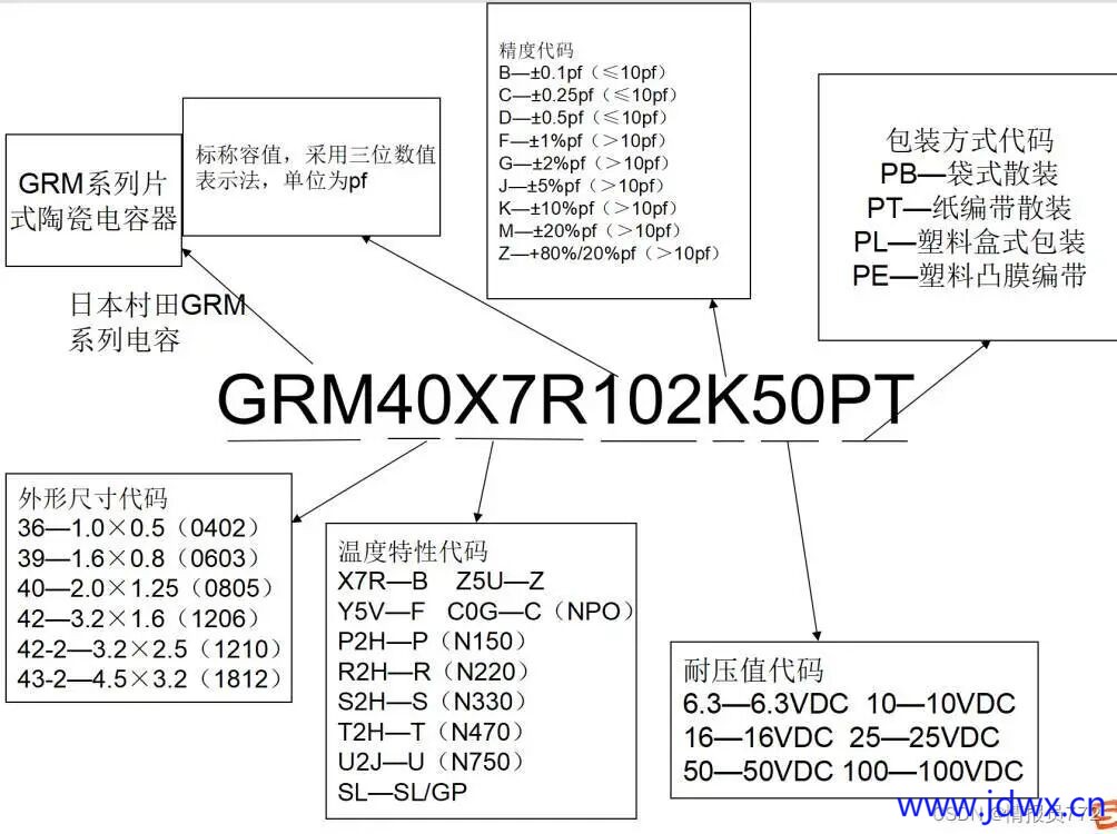

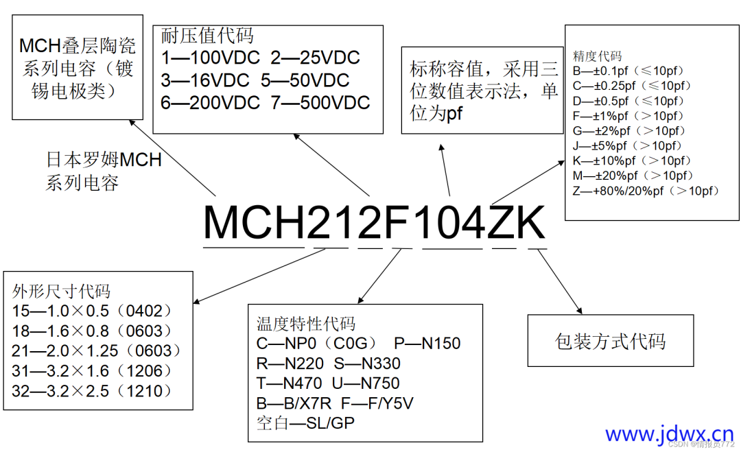

九、片式电容
1.国内CT系列

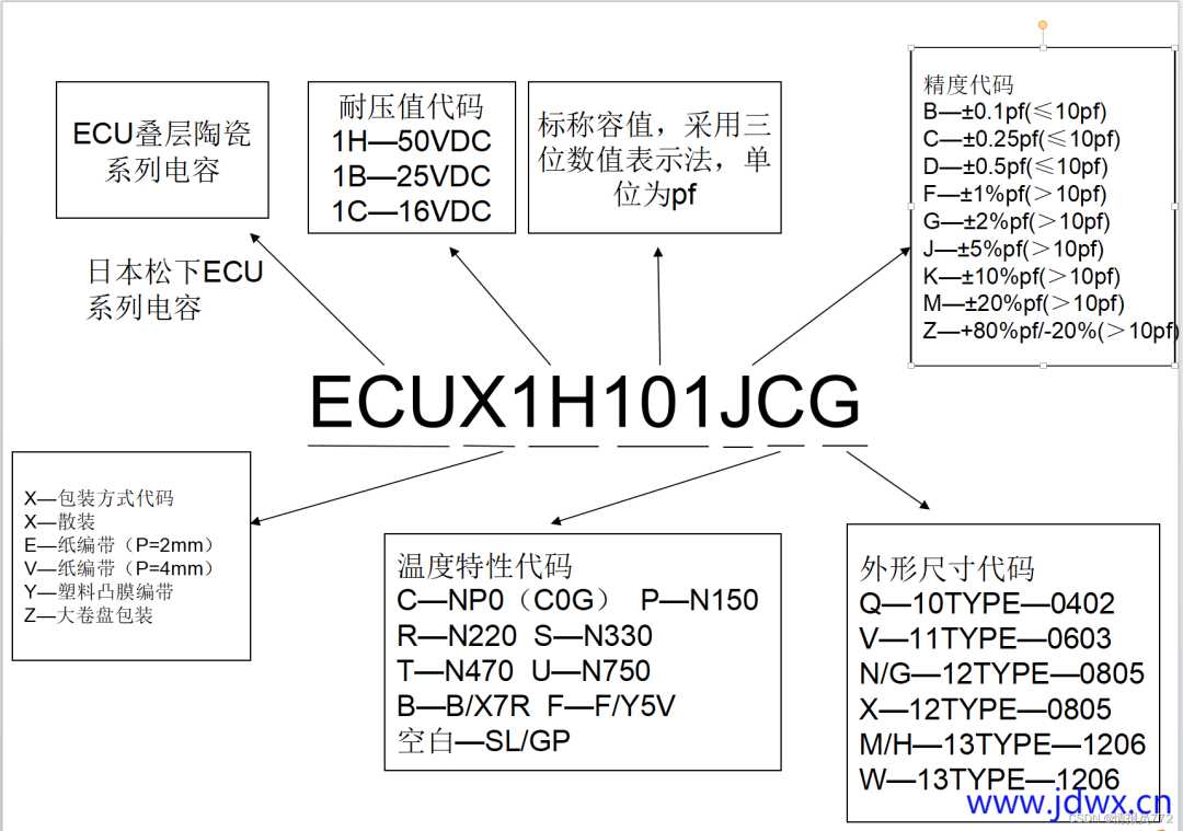

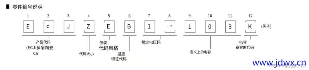

2.日本松下ECJ系列电容
3.日本松下ECU系列电容
4.日本罗姆MCH系列电容

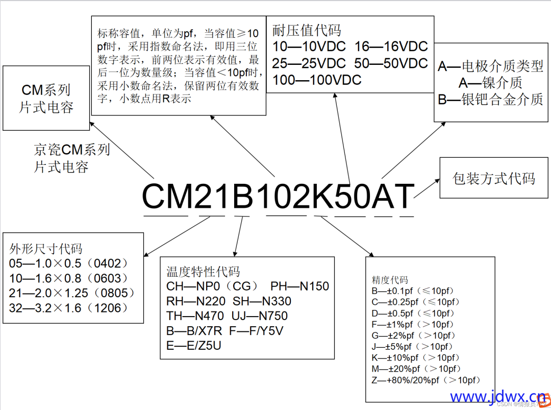

5.京瓷CM系列片式电容
6.日本村田GRM系列电容

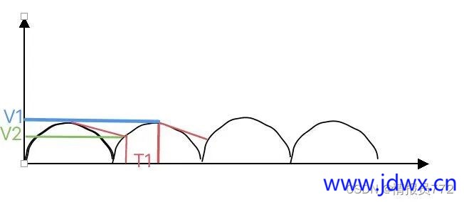

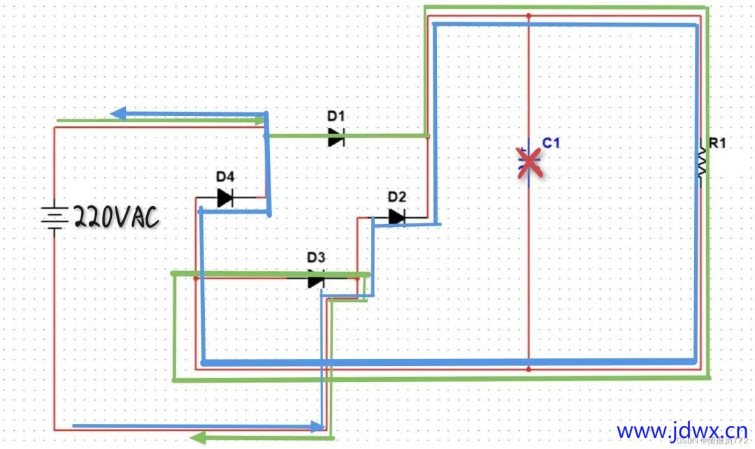

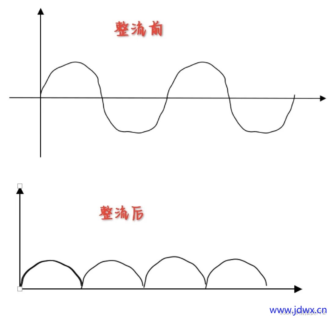

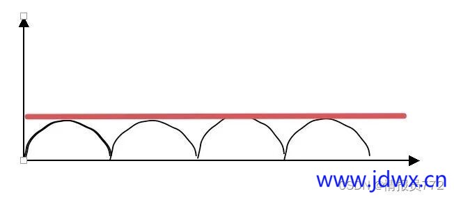

②没有电解电容时
③有电解电容时,会对电压进行滤波,负载很小的时候,二极管的截止的,相当于是给电容充电,电压变成了直线。
但实际的开关电源,负载不小,电解电容比较大时,输入时不限流,充电速度很快,放电时会限流,放电速度不会太快,整流桥只有在充电时是通的
CV(压降)=ITd;
I=C(dV/dt);
d(电容放电时间系数)(T-T1)/T=0.8;
I=P/(V1-V2)

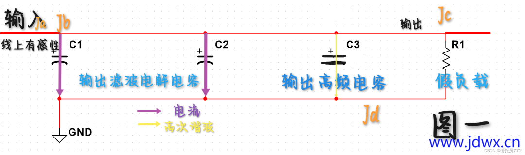

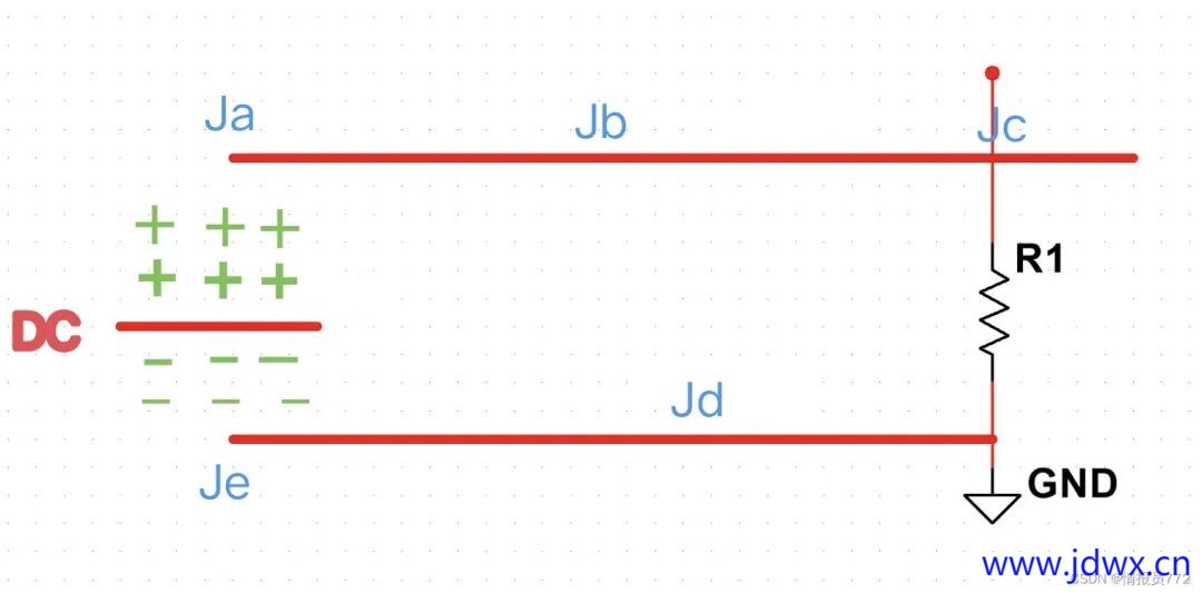

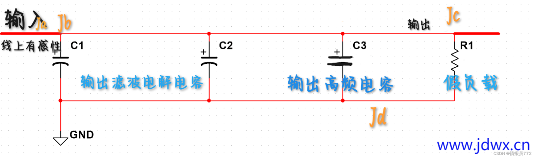

当没有电容时,因为电源电场作用,Ja和Je点之间没有干扰,功能上可以工作,性能上对于负载来说,瞬间电流太大,因为线上有感性,就会有感抗,无法传过多的电流过去,负载的电压就会下降,会影响后边负载的正常工作,Jb和Jd两点的内阻就会很大(尤其对于高频来说),Jb和Jd上都有莫斯波,解决这些问题就需要加电容。
加上C1电容之后,Jb这点内阻变小(理想中无穷小),但由于ESR,ESL,则为一定的值,输出电流的能力很大(理想中是无穷大的),电容也会发热,对于负载来说,真正的源是电容,分为两个回路,一个是电源对电容的充电,另一个是电容作为电源,往后放电。
从而要降低ESR,并联一个C2,总的容量不变,可以减少电容的发热,Jb内阻更小
总结:①PCB上增加电容是为了降低板上电源回路中节点的内阻;②可以应变负载的急剧变化,也能提供后续负载所需要的瞬态电流;③PCB板级上面的走线会有阻抗和感抗,会限制最大电流的传输,可以解决负载的瞬态电流;④在大电流系统中,采用多个电容并联的方式可以有效降低内阻
问题:在直流电源上会耦合高次谐波(电源本身的;周围工作的电器;自身的负载含有丰富的高次谐波)(毛刺波),电解电容可以滤波,但只能滤低频的,瓷片电容可以滤高频。
相同容量的电容:瓷片电容比电解电容更容易滤除毛刺;不同容量的电容:容量越小,滤除高频毛刺效果越好。(10μF——适合1000Hz以下;1μF——适合1KHz到10KHz;0.1μF——适合10KHz到100KHz)。
故加上瓷片电容C3后,可以把毛刺波过滤掉。Jb和Jc直流分量上的高次毛刺明显改善,Jd上的高次毛刺明显改善,给负载提高一个干净的电源。

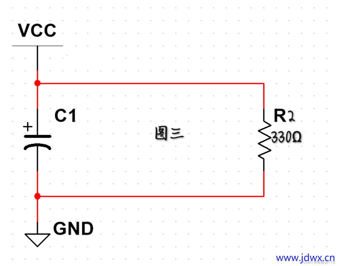

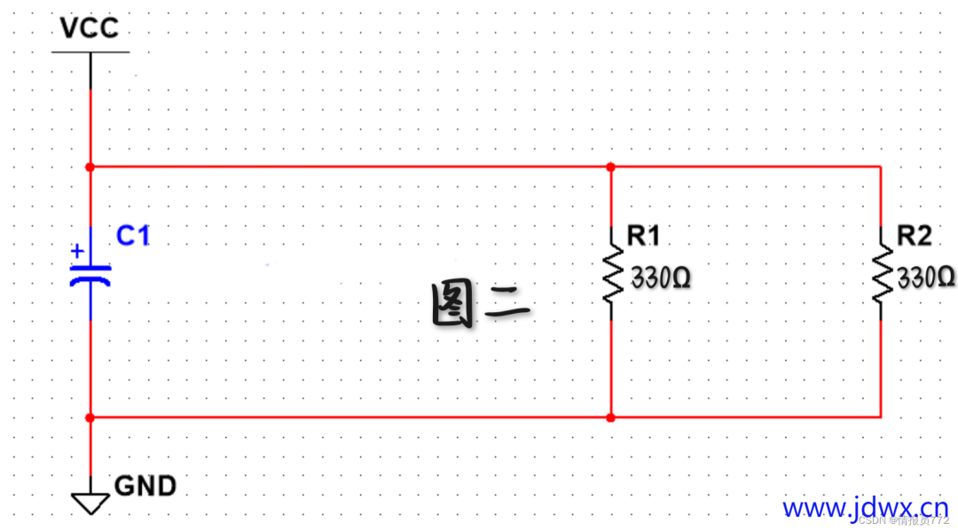

当电容电压相对稳定之后,电容上面的电流为0,容抗接近无穷大,负载等效为一个动态的电阻,是一个有限值;当电容电压从0V开始充电到充满的过程中,第一步:电容电压为0,电容等效为短路,后极负载被电容短路且没有电流,电源的电流全部从C1、C2流过,高次谐波都从C3流过电容的电压相位滞后电流相位90度,电容两端的电压是无法激变的,,很短的时间内 电容电压近似相等,如图一
第二步:电容电压升为一半,电容等效为一个电阻,后极负载和电容等效电阻并联,电源的电流一部分从电容流过,另一部分从电阻流过,等效于图二
第三步:电容电压升为电源电压,电容等效为一个无穷大的电阻,只剩下后极负载,电源电流全部从负载流过,如图三
