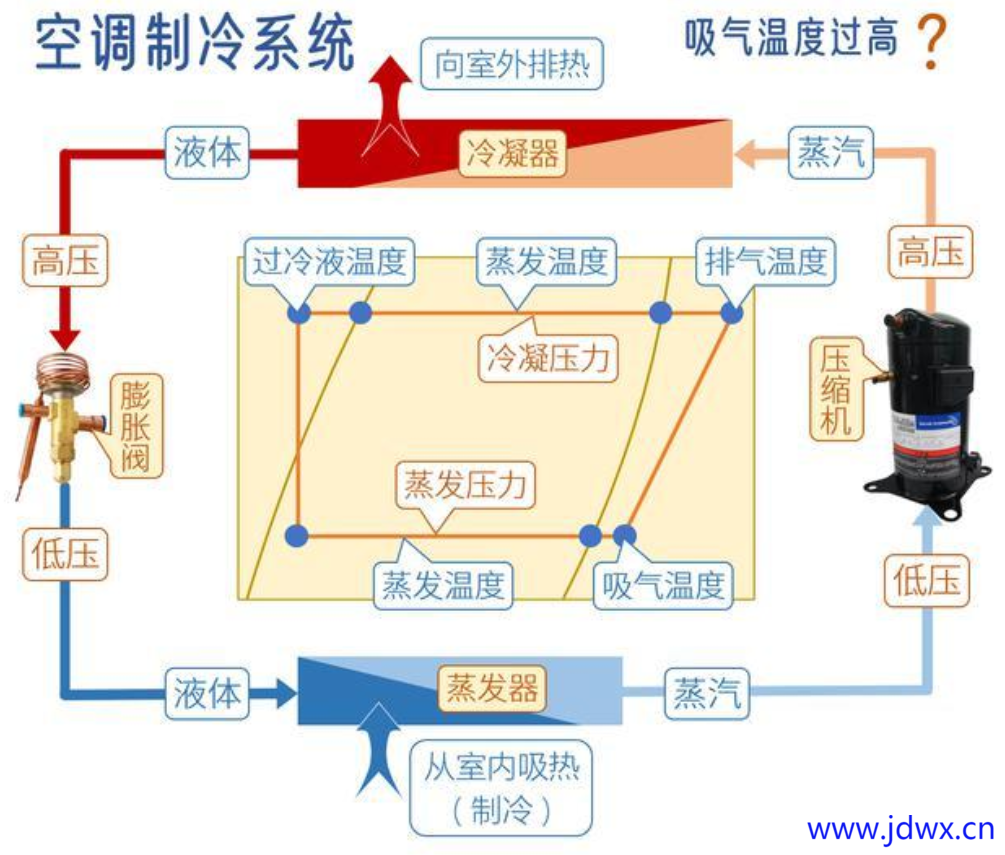

在制冷系统的运行中,温度是核心参数之一,直接影响系统效率、能耗和设备寿命。制冷系统涉及多个关键温度点,包括蒸发温度(te)、吸气温度(ts)、冷凝温度(tc)和排气温度(td)。本文将详细解析这些温度的定义、影响机制及检测方法供大家参考。
一、蒸发温度(te)
1. 定义与原理:液体制冷剂在蒸发器内沸腾气化的温度。它是制冷循环的起点,决定了制冷剂从液态到气态的相变过程。例如,空调机组的最佳蒸发温度通常为5~7℃,此时系统能高效吸收室内热量。
2. 蒸发温度的影响:蒸发温度每降低1℃,制冷量可能下降3%~5%。若蒸发温度过低(如低于设计值),会导致制冷剂蒸发不完全,压缩机吸气带液,可能损坏压缩机。

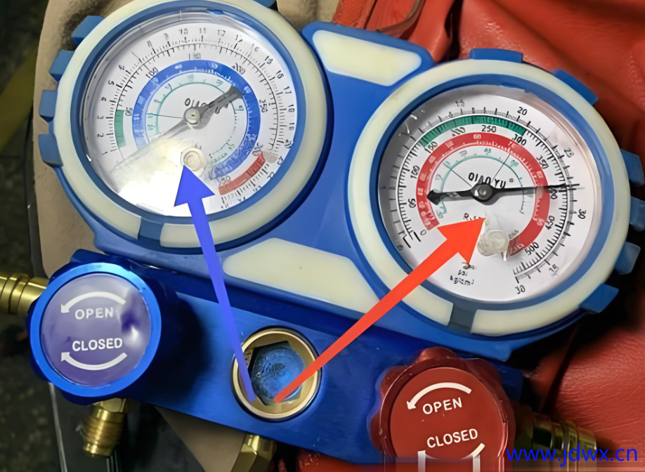

3. 检测与调整方法:蒸发温度无法直接测量,需通过检测蒸发压力(pe)间接获取。根据制冷剂的热力性质表,压力与温度一一对应。例如,R22制冷剂在蒸发压力0.5MPa时,对应蒸发温度约为-1℃。若蒸发温度异常,需调整膨胀阀开度或制冷剂充注量。膨胀阀开度过大,制冷剂流量过多,蒸发温度降低;开度过小,则蒸发温度升高。
二、冷凝温度(tc)
1. 定义与原理:指制冷剂过热蒸气在冷凝器内放热后凝结为液体时的温度。它是制冷循环的终点,决定了制冷剂从气态到液态的相变过程。
2. 冷凝温度的影响:冷凝温度与冷凝压力直接相关。冷凝温度升高,冷凝压力随之升高,可能导致:机组负荷加重、电动机超载、制冷量下降、耗功率上升。
3. 检测与调整方法:冷凝温度无法直接测量,需通过检测冷凝压力(pc)并查阅制冷剂热力性质表获取。例如,R22制冷剂在冷凝压力1.8MPa时,对应冷凝温度约为45℃。
三、吸气温度(ts)
1. 定义与原理:指压缩机吸气连接管的气体温度。它是制冷剂进入压缩机前的状态参数,直接影响压缩机工作效率。
2. 吸气温度的影响:吸气温度过高会导致压缩机吸气比容增大,制冷剂流量减少,制冷量下降。吸气温度过高可能引发压缩机过热保护,甚至损坏电机。
3. 检测与调整方法:使用测温装置直接测量吸气温度。小型机组通常不设立固定测温点,检修时可通过手触摸估测(需经验判断)。空调机组的吸气温度一般控制在15℃左右。若吸气温度过高,可能原因包括:蒸发器传热不良,吸气管道过长或保温不良。
四、排气温度(td)
1. 定义与原理:指压缩机排气口的温度,包括排气口接管的温度。它是压缩机工作状态的直接反映,受吸气温度和冷凝温度共同影响。
2. 排气温度的影响
排气温度过高会加速润滑油老化,导致压缩机磨损加剧。排气温度过高可能引发制冷剂分解,产生非凝性气体,降低系统效率。
3. 检测与调整方法:使用测温装置(如热电偶或红外测温仪)直接测量排气温度。小型机组通常不设立固定测温点,临时测量可用半导体点温计,但误差较大(±5℃)。
