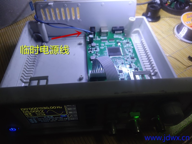

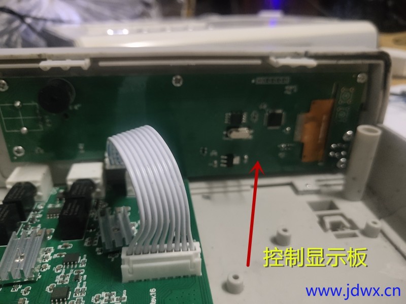

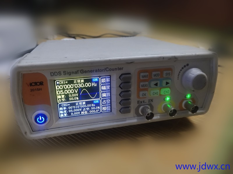

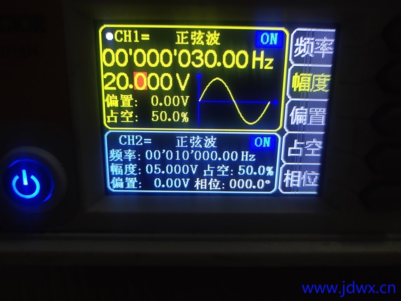

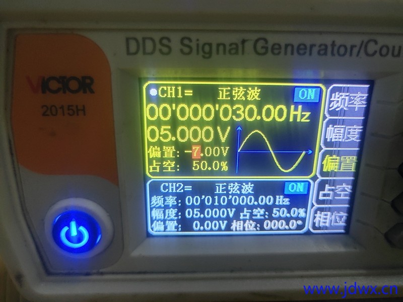

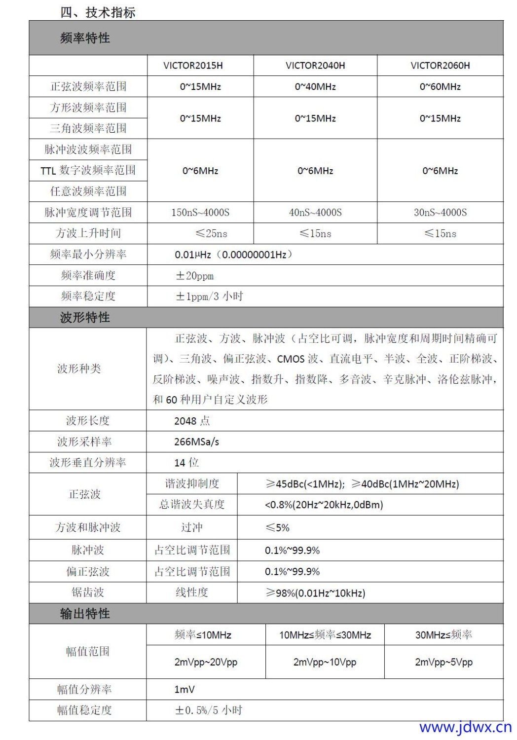

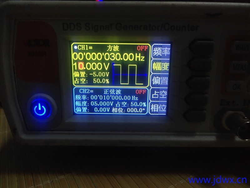

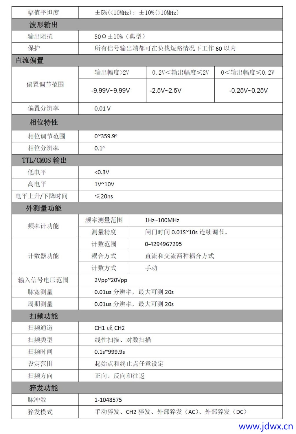

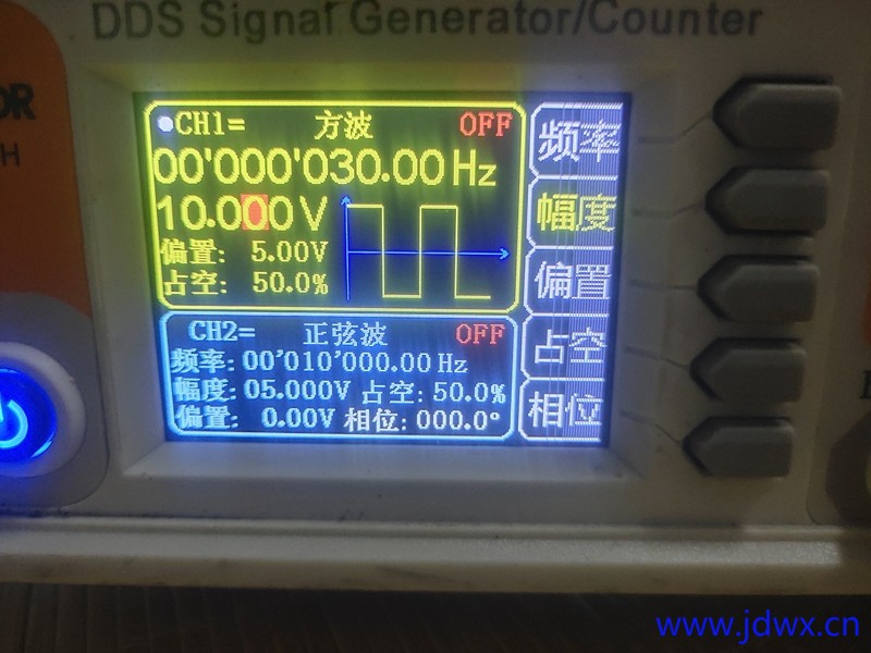

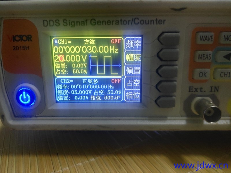

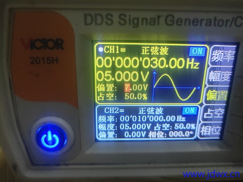

  一台胜利2015H  DDS信号发生器,其开机及显示正常。 1 IMG_20251031_223149.jpg 2 IMG_20251031_221954.jpg 3 IMG_20251031_222002.jpg 4 IMG_20251031_222036.jpg 但是,在输出正弦波或方波信号时,改变其信号幅度及偏置电压,不能达到说明书所示指标,而且机器立即关机重启: 2015H 1.JPG 2015H-2.JPG 改变其信号幅度,当幅度大于6V, 机器立即关机重启;改变其信号偏置,当偏置大于0.5V或小于—0.5V, 机器立即关机重启。
    由于显示正常,输出也有信号,首先怀疑机器程序问题。进入菜单,恢复出厂设置后,机器故障依旧。由于原配电源丢失,现在用的是5V手机充电器加USBDC5.5mm插头的连接线给本仪器供电。实测DC5.5mm插头端输出空载电压为5.1V正常。

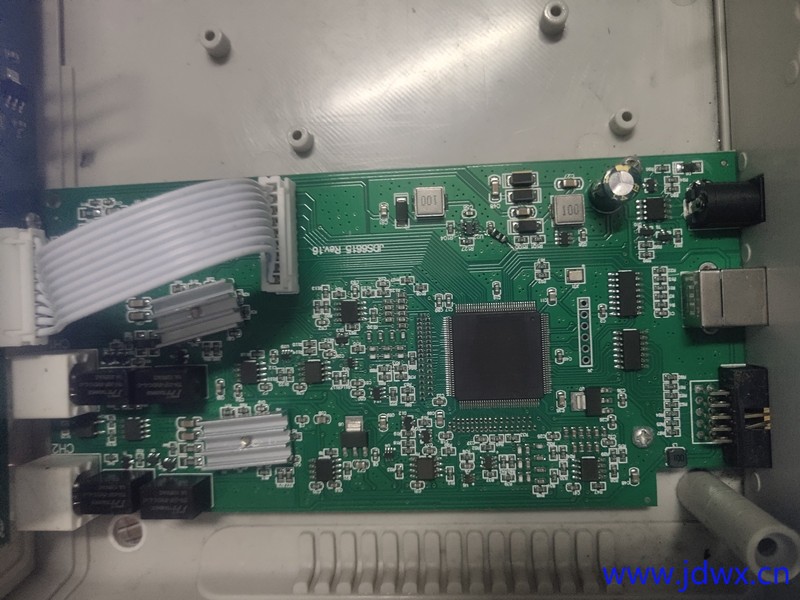

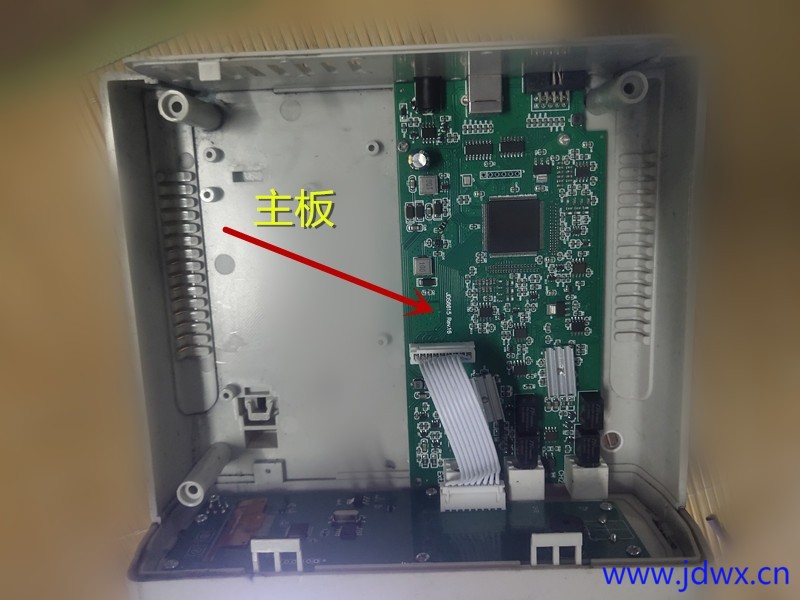

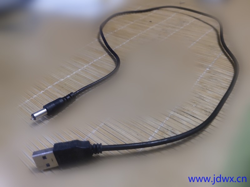

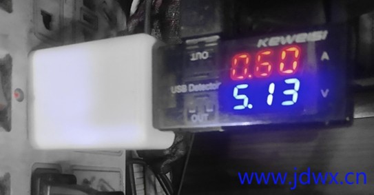

怀疑仪器内部有故障,拆开检查机内无明显异常。但是,测得主板上电源插座供电电压只有3.8V。看来是外接电源的问题,实测USBDC5.5mm插头的连接线有1-2欧姆的阻值。 5 IMG_20251031_223231.jpg
用优质电源线临时焊接在主板插座上,实测电源插座供电电压有4.9V 6 IMG_20251031_213952.jpg 再试验,输出正弦波或方波信号时,改变其信号幅度及偏置电压,不但能达到说明书所示指标,而且机器关机重启现象不再出现。 7 IMG_20251031_214103.jpg 8 IMG_20251031_214345.jpg 9 IMG_20251031_214409.jpg 10 IMG_20251031_221126.jpg 11 IMG_20251031_221225.jpg 12 IMG_20251031_221256.jpg 检测仪器工作电流有0.6A,所以有1-2欧姆阻值的USBDC5.5mm插头连接线会有1.2V电压损耗,使得充电器5V电压变为只有3.8V 13 IMG_20251031_214053.jpg
USBDC5.5mm插头的电源连接线换为优质线材后,仪器恢复正常。
