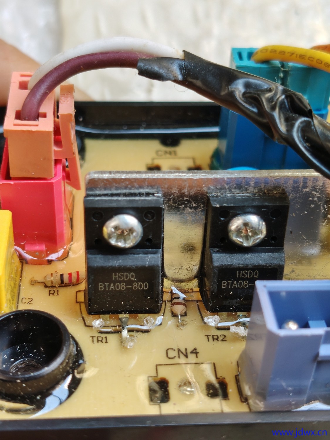

客户说洗衣过程中后面冒烟,之后电机不转
检查发现后面的电机引线被烧断,接好线试机。
一按电源开关键,电机就转个不停
检测发现主板上一个双向可控硅已经击穿短路

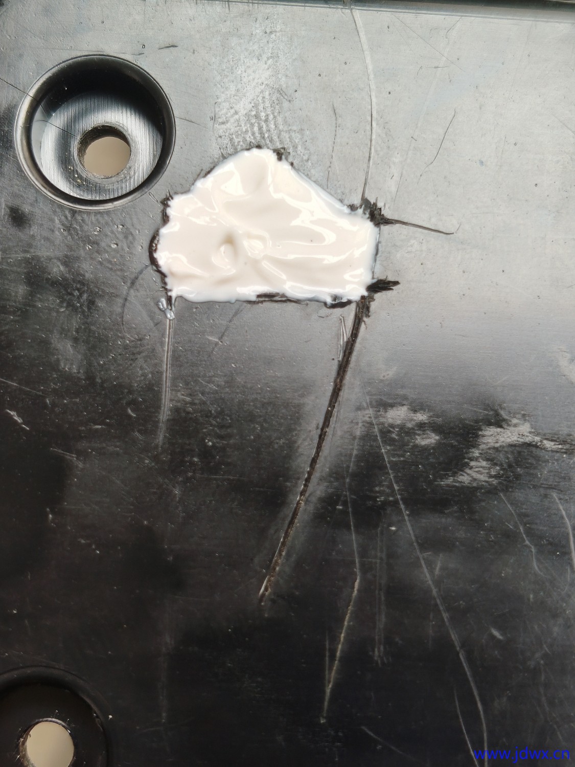

在电路板反面开洞
换掉BTA08-800
试机正常,封胶装机

发表于 2025-10-31 22:00:03 | 显示全部楼层
波轮式全自动洗衣机由于震动强烈,常导致电机、排水阀碰线或电容坏电机不转及烧进水阀等烧可控硅,我曾一次上门修波轮式全自动洗衣机电容坏,估计可能会烧双向可控硅,跟用户说如果换电容后电机能转还有其他问题可能会烧电脑板,如电脑板能修的话可能要红黑棕,换电容后按电源键未按开始键就转,拆电脑板回来修,测一双向可控硅击穿,从废洗衣机电脑板拆下一个换上,上门安装已正常,收红黑棕。

发表于 2025-11-1 11:05:18 | 显示全部楼层
给你个建议,后面破洞的方法。用大点的玻璃钻头。

发表于 2025-11-3 09:29:46 | 显示全部楼层
这个办法不错
