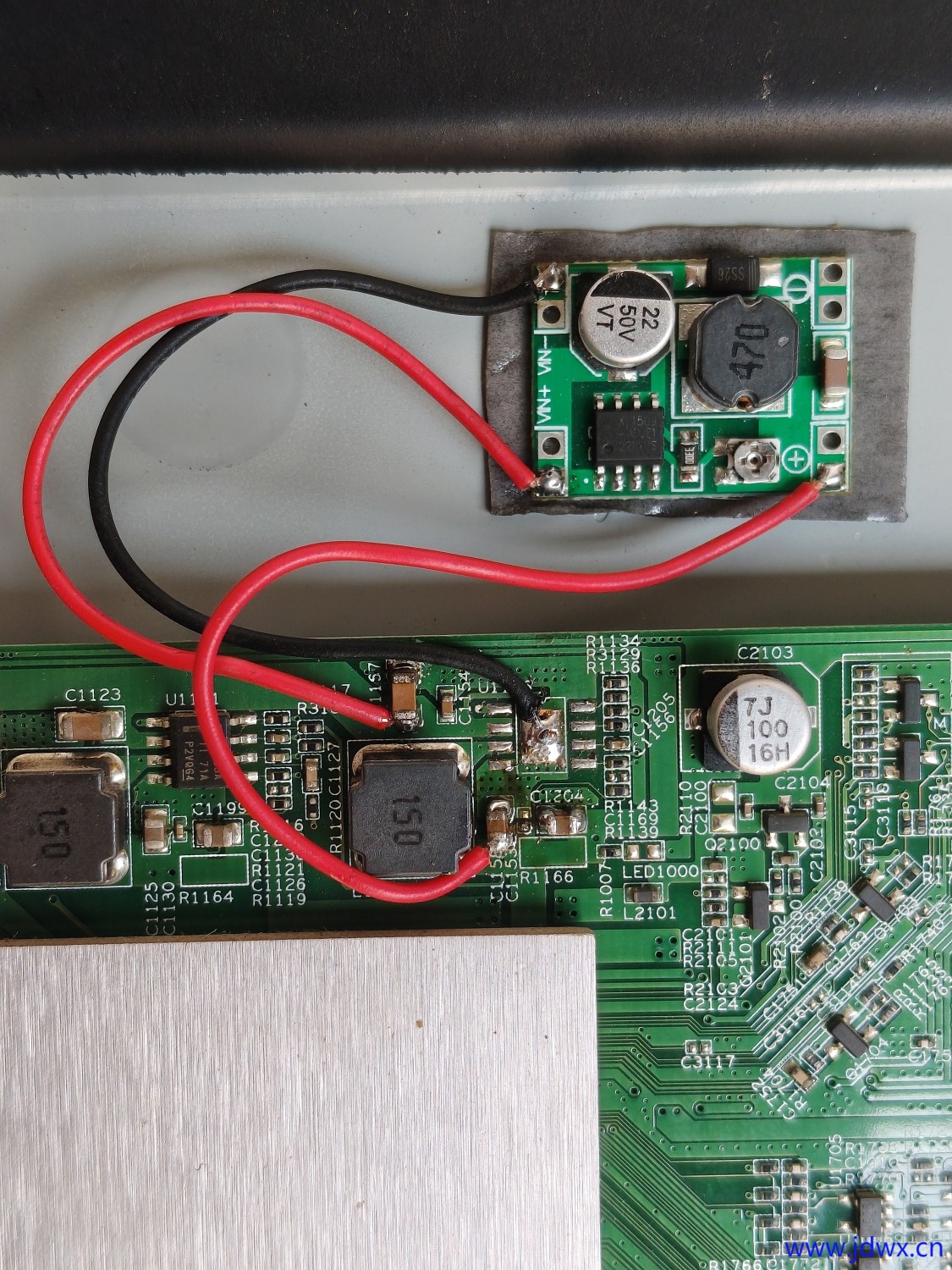

最近小米热度比较高,咱们也来蹭点热度

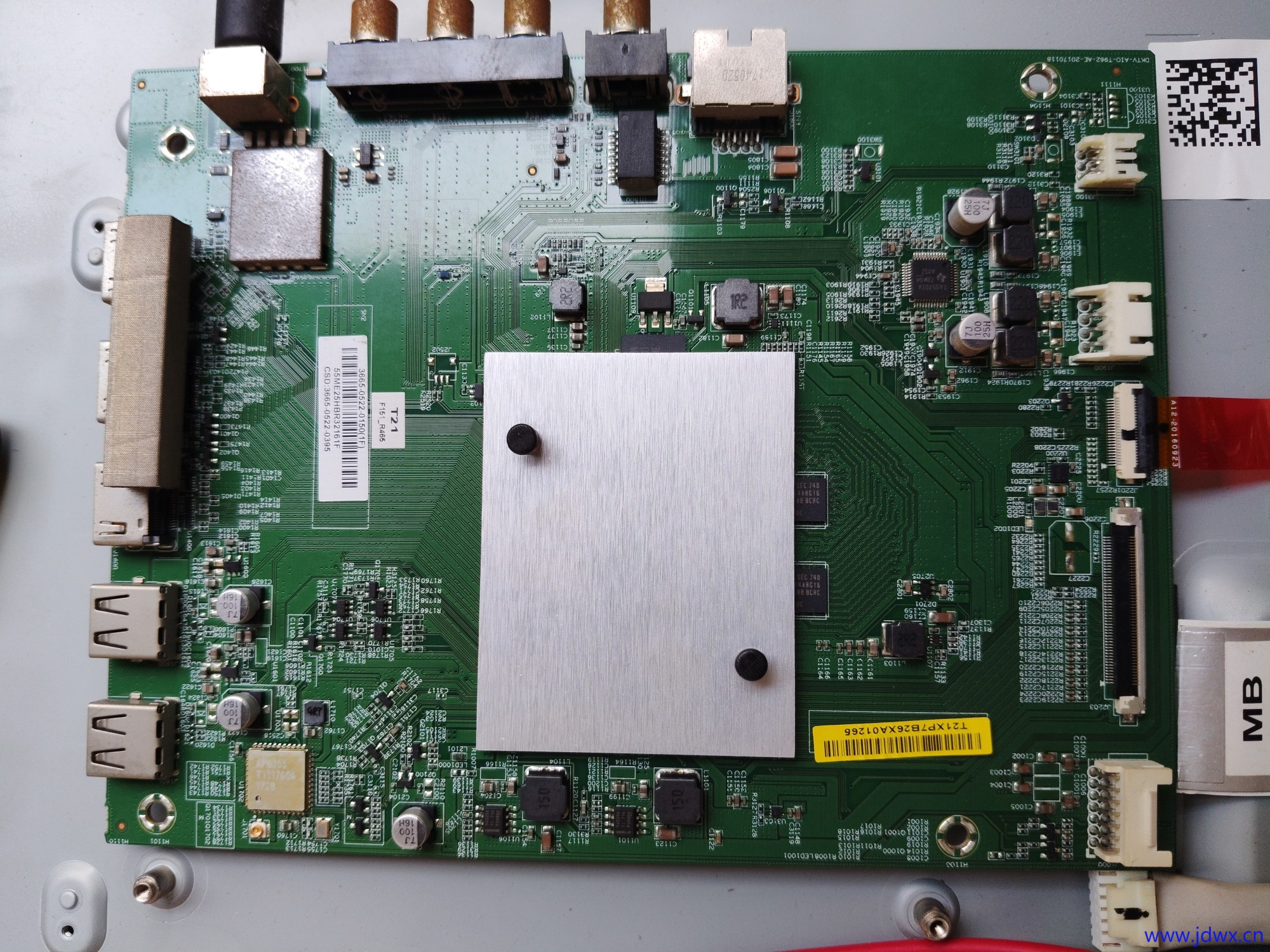

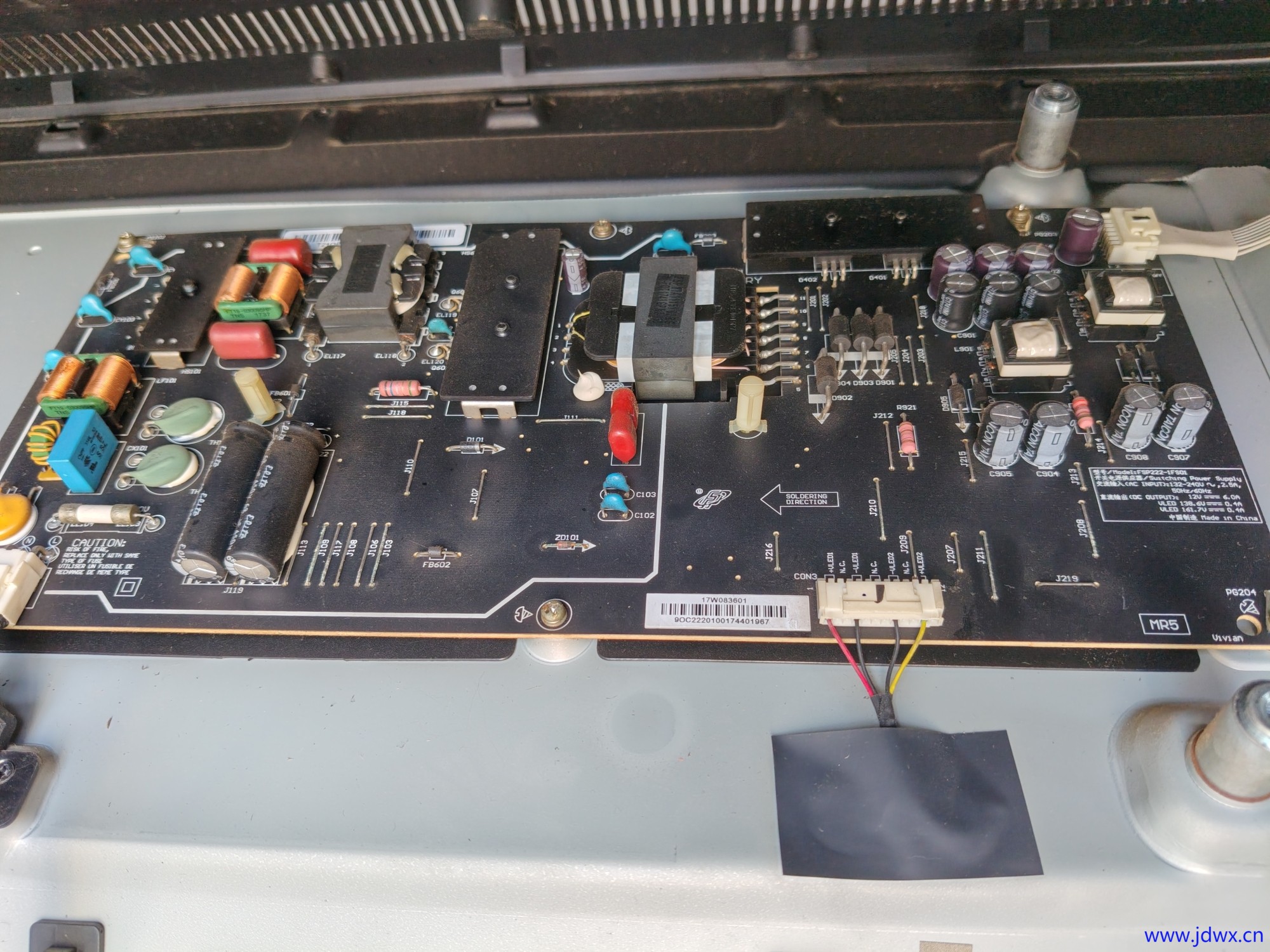

今天就来盘台小米65寸,不开机,按面板和遥控都没反应
检测电源有12v输出

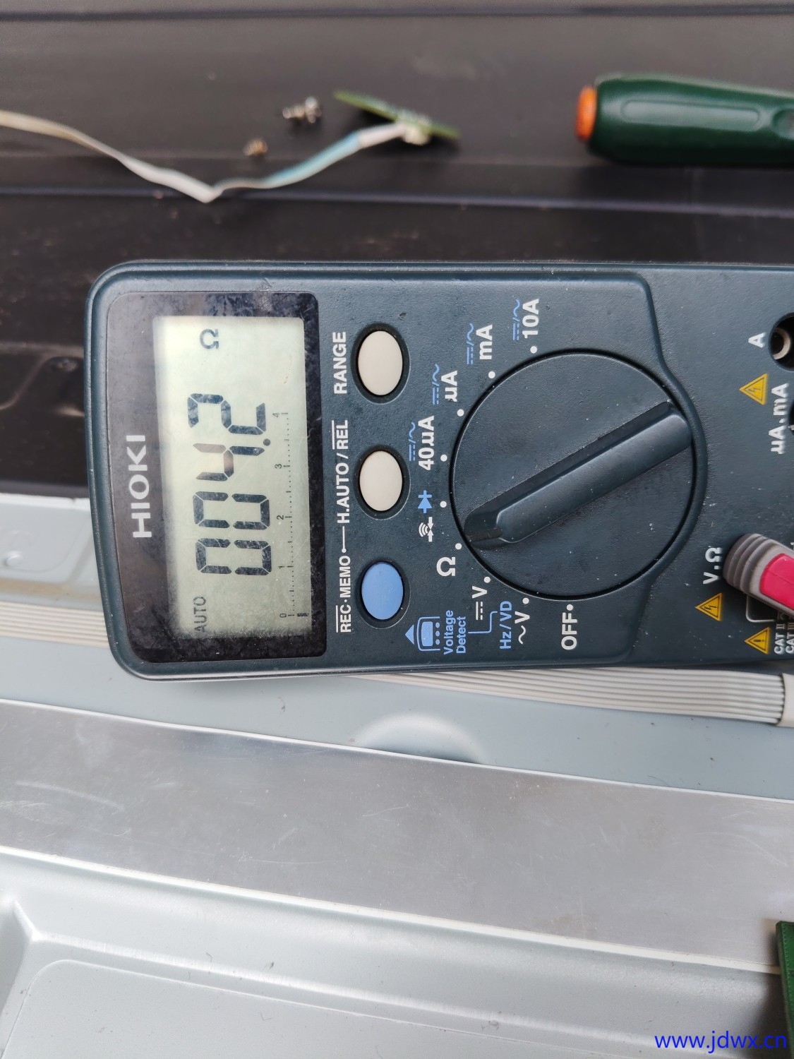

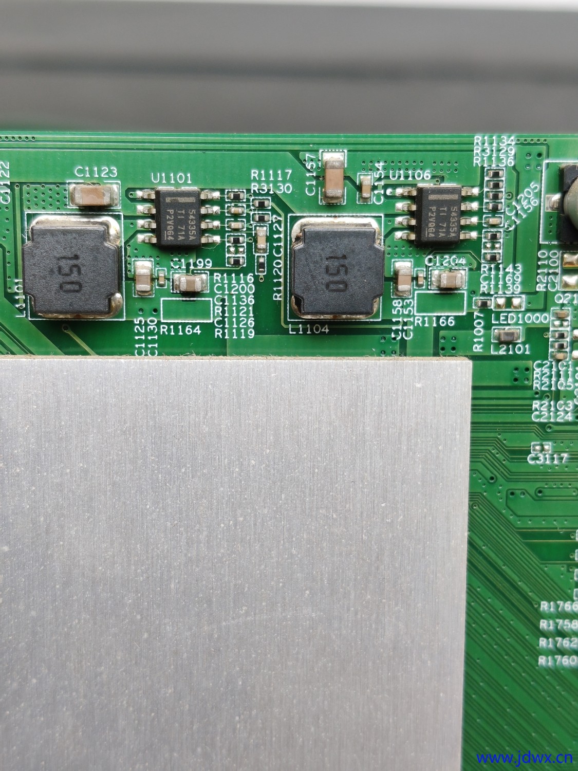

查到主板这路电压对地阻值只有4欧

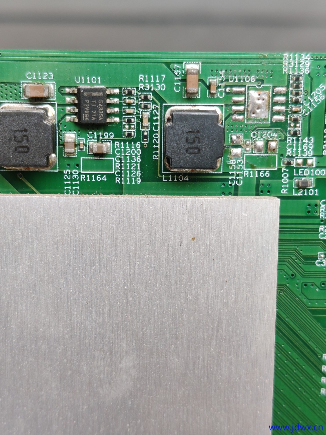

拆掉相关电容还是短路,当拆下U1106时阻值正常

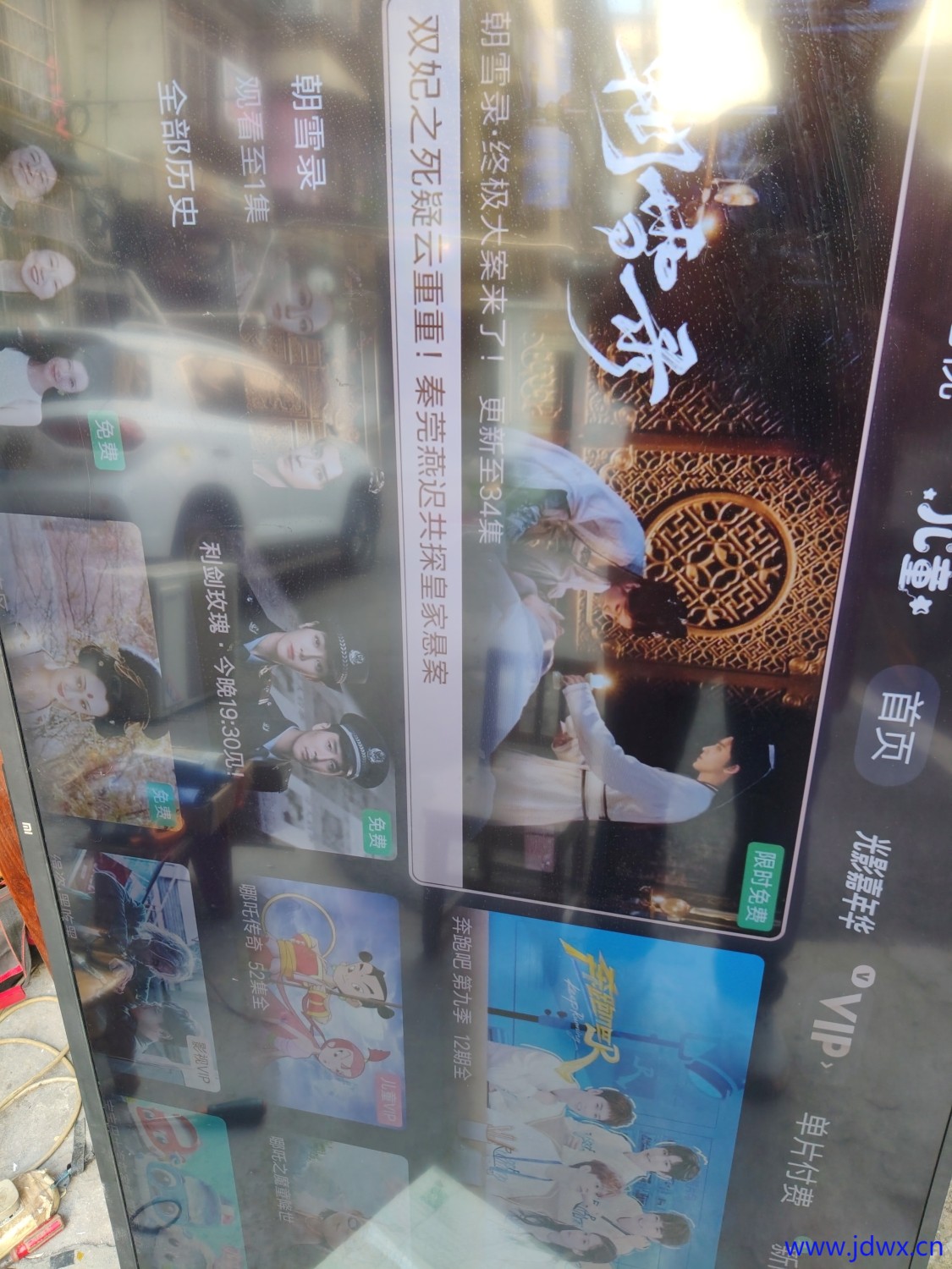

用块小可调电源桥接上,根据线路分析,该路电压后级是3.3v稳压块,那么这级电压应该是5v左右,将可调电源调至4.8v
开机正常

发表于 2025-10-27 16:39:02 | 显示全部楼层

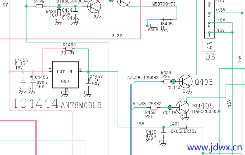

直接用7805成本低散热好。

发表于 2025-10-27 20:39:41 | 显示全部楼层
7805功率稍小

发表于 2025-10-27 22:18:46 | 显示全部楼层
7805有1.5A的,金属散热片可就近找孔拧紧或用3M双面散热胶贴于金属盖板上,相当于无限大面积的散热片,如果电流还嫌不够可并个电阻就行:

发表于 2025-10-28 18:28:01 | 显示全部楼层
打破沙锅问到底 发表于 2025-10-27 16:39
直接用7805成本低散热好。
这个要是用7805的话,发热量会很高

发表于 2025-10-28 21:58:19 | 显示全部楼层
诚信家电维修 发表于 2025-10-28 18:28
这个要是用7805的话,发热量会很高
贴于后盖大金属板上相当于无限大面积的散热片,并联的电阻也会分流分去部分热量。我们修液晶电路经常遇到贴片式三端稳压器坏,如1117系列,知道为什么易坏吗?
