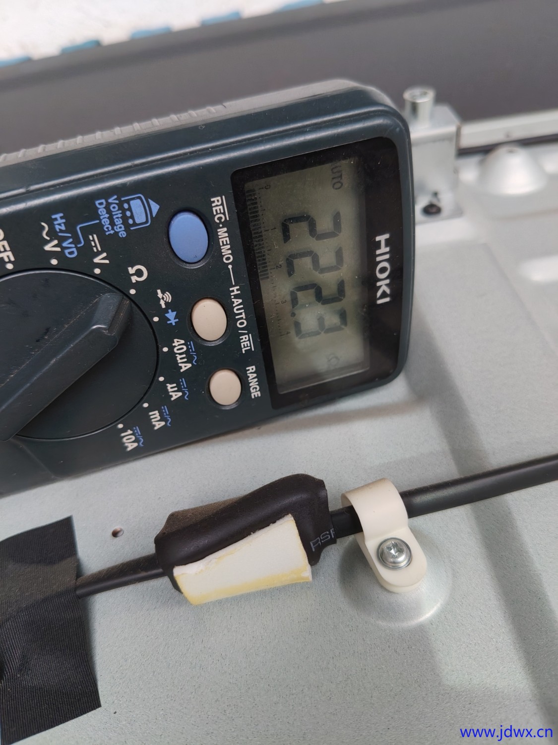

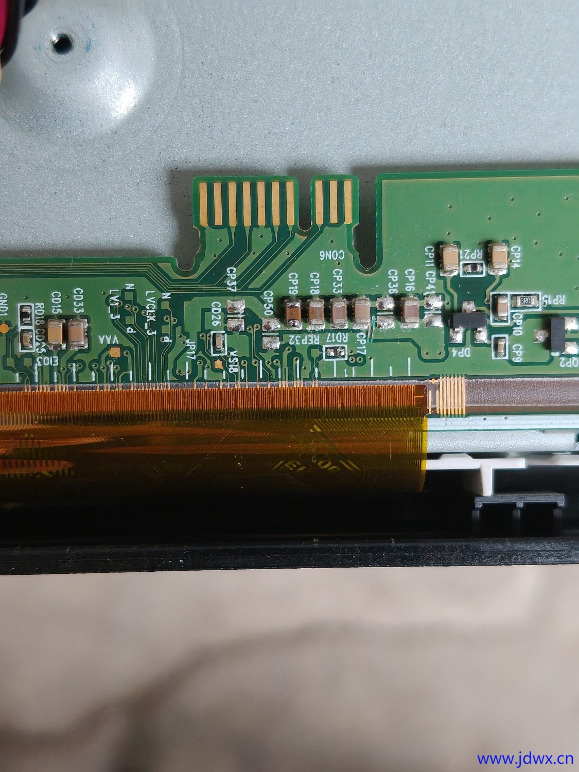

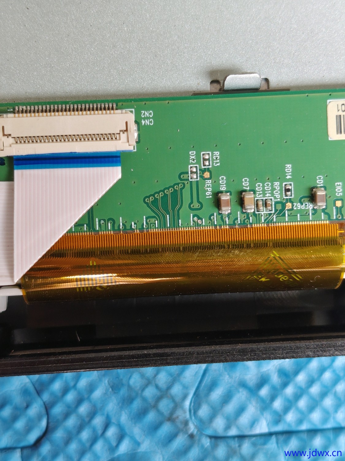

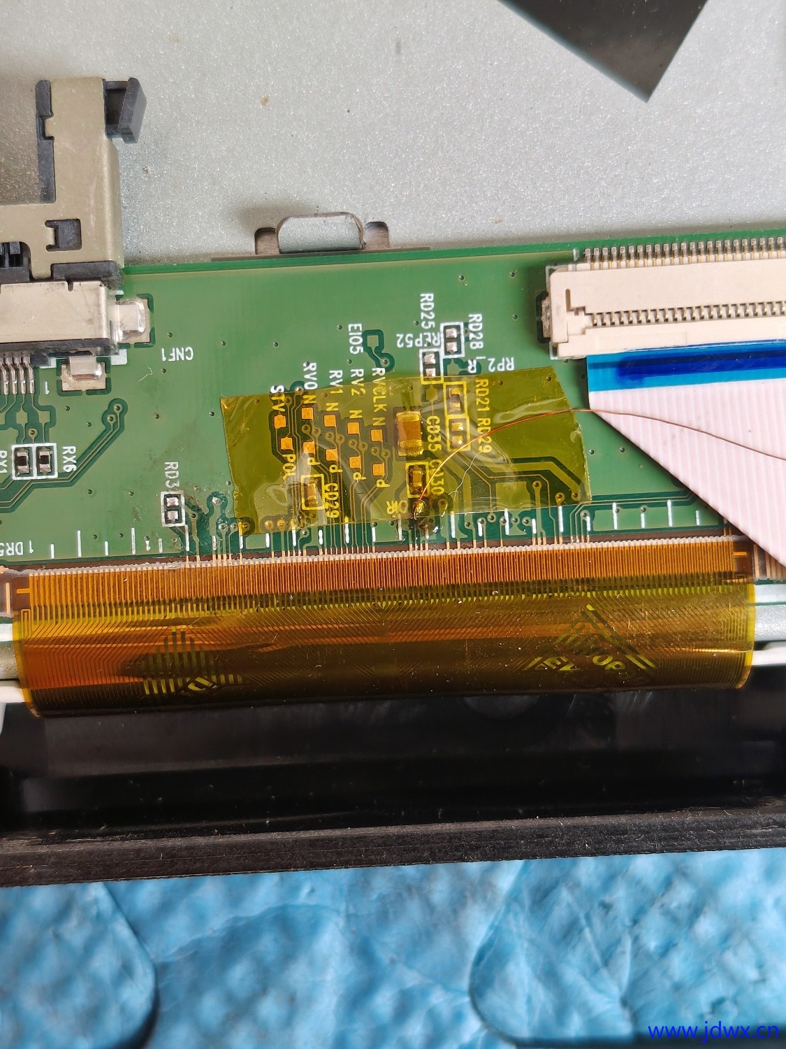

背光正常,屏无显示
检查发现VAA对地阻值只有220欧
用分断法,确定在这个模块附近
一个个的拆下试,当拆下最后一个CD33时,阻值才正常
恢复电路和电容,VAA处 17v正常
92
366
2491
初级维修师
2491

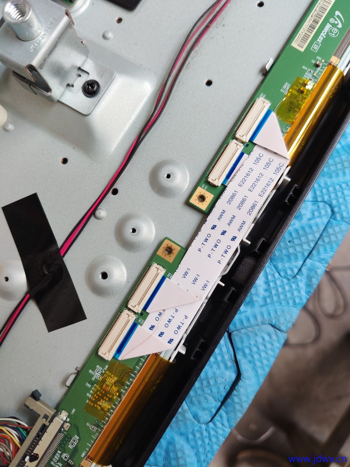

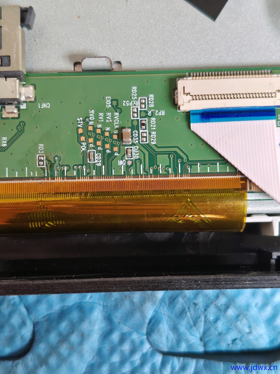

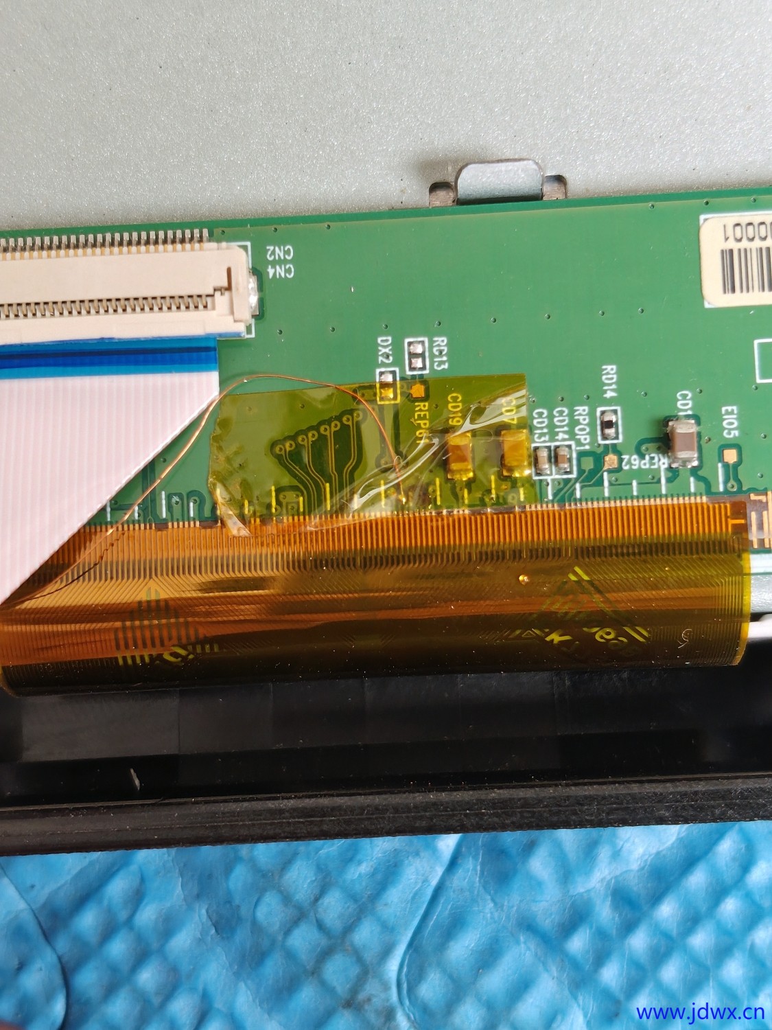

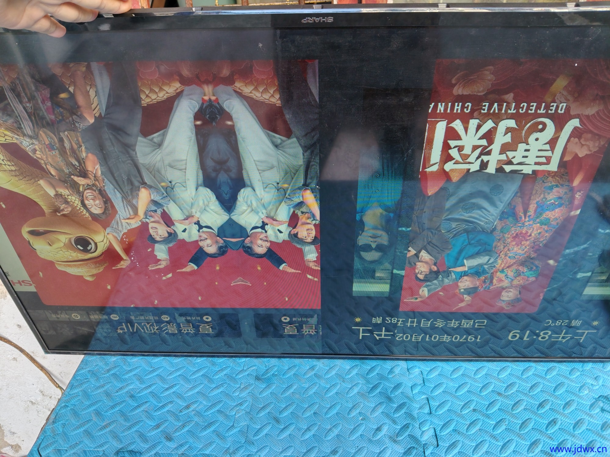

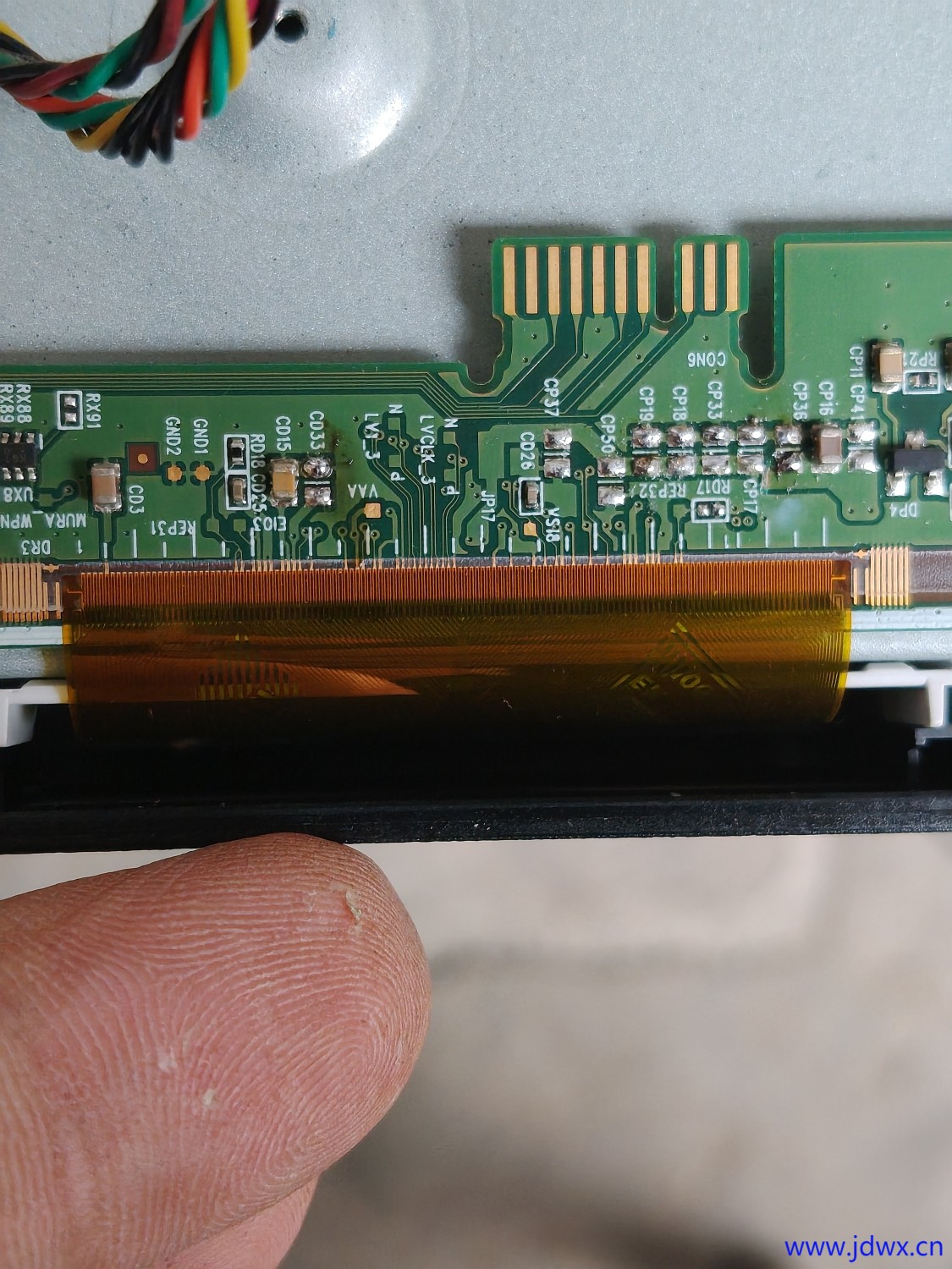

 楼主| 发表于 2025-10-26 14:11:29 来自手机 | 显示全部楼层
但是屏幕只有左也1/3能正常显示,右边2/3有时黑屏,有时是各种竖带
用手触摸显示不正常对应的模块时,有错位的图像出现
只好对比测量两相邻好坏模块的电压和电阻值
当对比到DIR脚时,左边模块的为3v,右边模块的为0v
测量DIR与相邻脚没有短路,与地也没有短路

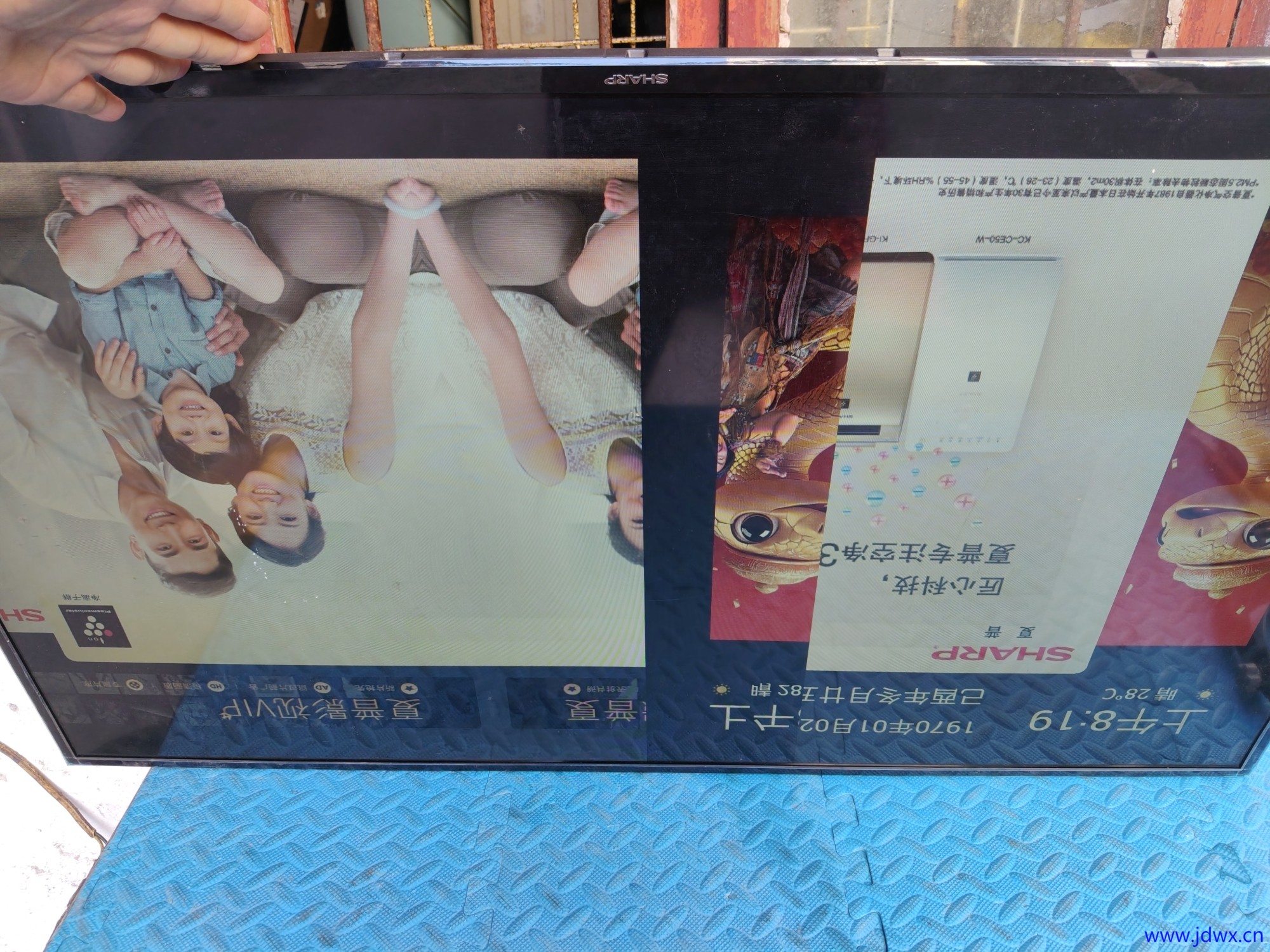

直接将两点飞线连接
试机正常
