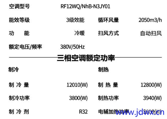

5匹的空调一般制冷时时,它的5匹是指电功率单位,表示其压缩机电机的输出功率,空调输入功率另外一种计算方法,1匹(马力)=1P=735W(瓦),空调电功率1P=0.735kw,那么它制冷时的5P=5×0.735=3.675kw≈3.7KW。
5P空调应该都是制冷和制热的,在计算时一定要考虑它在制热时加上的电辅加热功率,一般它的电辅加热功率为3200W。所以说三相交流电源为380V的5匹空调机制冷能力约12000W,消耗功率用P=√3UIcosφ(一般cosφ取0.8~0.9)计算电流约3700W除以592.3,运转电流大概是6.25A。
而它在冬天预估制热能力约12800W,消耗功率加上电辅加热功率大约4300W,运转电流大概是7.5A左右。假设电辅热为3200W,运转电流大概是5A。因此,含电辅热的5匹380V空调机,最大电流应该在12.5A左右。

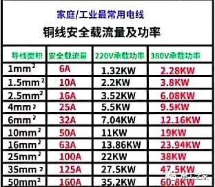

上图表的安全载流量是考虑到多种因素后,根据铜芯导线考虑到穿管敷设的安全载流量。如果说居住位置距离供电线路比较远还要考虑电压降的问题,宁可选择大一个号的铜芯导线比较好,最后建议您选择4mm²铜芯导线加上一根零线,考虑到电器设备的漏电问题,三相5匹空调的输入端线还要加上一根保护接地PE线。
