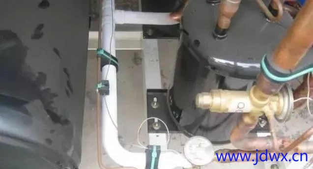

故障一、系统有泄露
制冷系统连接管道有漏点,如焊接问题、环境造成的腐蚀问题、机械振动造成断裂问题、人为因素等等造成低压故障
这类问题处理起来比较简单,首先要用检漏液(肥皂水、或洗洁精兑水)一般都可以找到泄漏点,当找到泄漏点后用焊接设备焊接并且做必要的真空处理后,按照厂方的规定量充注冷媒后,设备即可恢复正常运行。

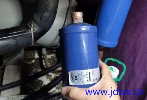

杂物堵塞:因为制冷系统在生产制造各个环节中,都有着严格要求,必需保证每道环节都要做清洁处理。但是目前绝大部分冷水(冷冻)机生产厂商都是采购部件然后组装,这样就难免会出现有些系统不纯净的现象,严重时就会造成系统堵,因此冷水(冷冻)机制造商都在制冷系统中安装了“过滤器”用于过滤掉系统中的杂质。当制冷系统的管道中杂质累积到一定程度时,就会造成过滤器堵塞,影响系统冷媒通过量,严重时出现低压故障。
如果是系统肮脏造成过滤器堵塞的,轻微时只会造成设备制冷量下降,甚至您感觉不到受到影响。当“过滤器”轻微堵塞时,“过滤器”的进出口会有温差,用手握住进出口可以感觉的到。严重时过滤器会出现结露或结霜现象,如果遇到过滤器结露或结霜即可判定为顾虑器堵塞。
处理:更换同型号的过滤器。
