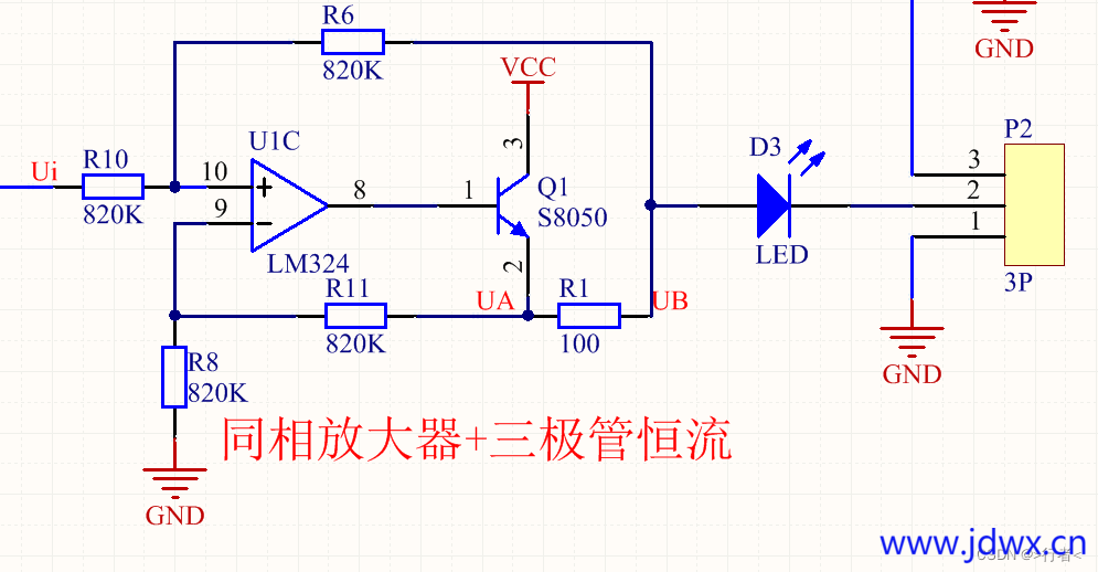

①压控恒流电路

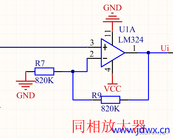

       这是由运放与三极管组成的压控恒流源,其原理是通过负反馈控制运放输出电压控制NPN型三极管基极到发射极的电流大小,进而控制三极管输出电流的大小,三极管工作与放大状态,运放及外围电阻组成了同相放大器,放大倍数为1+(R11/R8)=2,VCC作为三极管及运放的供电电源。
电路中的运放同相输入端的电压并非由外部输入的Ui单独控制,而是又通过了电阻R6将UB电压引入,即采样电阻R6低压则的电压,根据电阻分压,运放的同相输入端即10端电压为(Ui-UB)/2 +UB,则UA=2*((Ui-UB)/2 +UB))=Ui+UB,那么R1两端的电压差为UA-UB=Ui,即通过R1的电流为Ui/R1,由此控制Ui的大小,即可控制输出电流的大小。
       需要注意的是后级输出负载不能过大,当负载所产生的的压降大于三极管供电电源VCC时则说明负载过大,此时三极管是无法提供足够电流的。

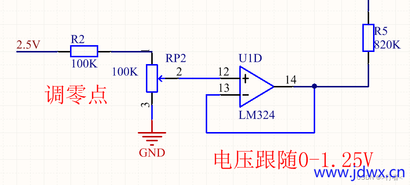

       由于模块电路对应输出的电流范围是4-20mA,那么必须保证在输入电压为0v时Ui为0.4V,即需要在同相放大器U1A同相输入端加调压电路,调压电路电压必须精准稳定,不受电源电压波动的影响,故由TL431组成以2.5V为基准电压源,经由电位器RP2分压出可调电压经过跟随器输出经由R5输入到U1A同相输入端。
      如此则可通过调节电位器RP2即可调节对应输出电流大小,则在使用模块前,通过调节RP2将输出电流调节为4mA即可。

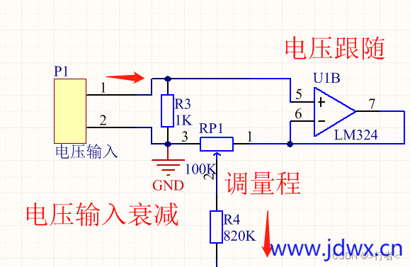

       电压输入部分先通过运放构成的跟随器(输入阻抗高,输出阻抗小)输出,再经由电位器来作将输入电压衰减。经过调零操作后,可先将输入电压调节至最大值,再通过调节电位器RP1使输出电流达到20mA为止即可。

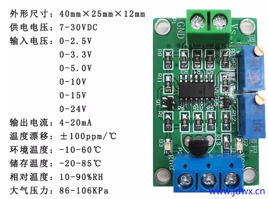

ef6eca843b4407c9c7ba3054a3d4ee2f.png ⑤模块使用步骤
       例如想要实现0-10V对应输出4-20mA电流功能,则第一步先调零操作,使输入电压先为0V,通过调节电位器RP2使输出电流达到4mA,再将输入电压调节至10V,通过调节电位器RP1,直至使输出电流达到20mA,即调节完毕,对于其他量程的调节和上述步骤一致。
      注意:后级输出负载不能过大,当负载所产生的的压降大于三极管供电电源VCC时则说明负载过大,此时三极管是无法提供足够电流的。

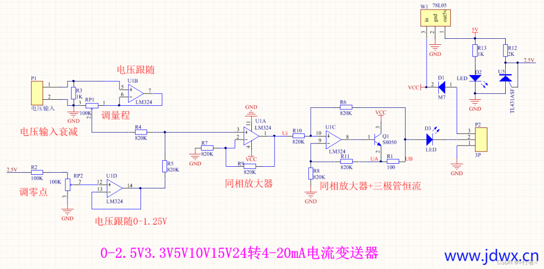

⑥模块整体原理图
