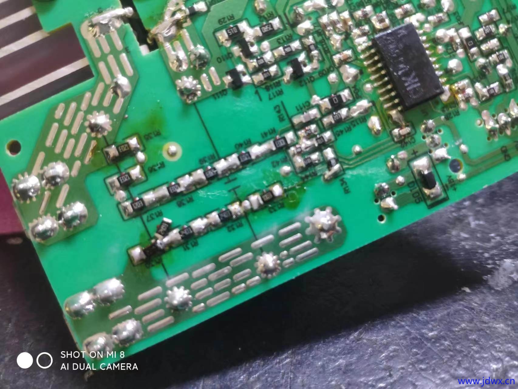

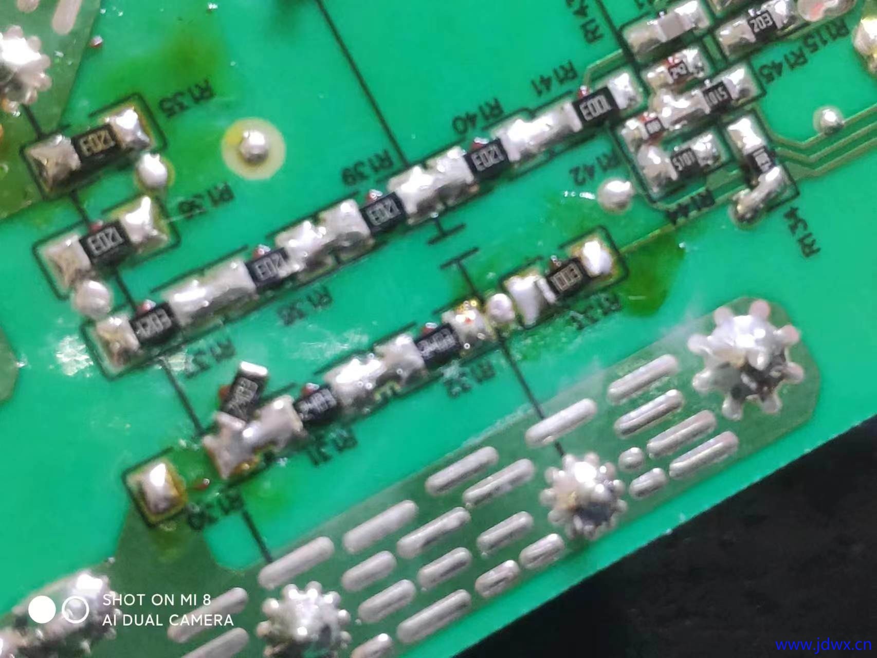

发表于 2025-9-14 15:02:55 | 显示全部楼层 |阅读模式
如题,大概查询了一下,说是无锅检测故障。于是对锅检测电路检查,居然发现图片电阻变小,当时还以为表笔没有接触好,后来清洗电阻好了,看来又是人们说的发财胶惹的祸?这故障我在网上搜索,有人本来之前维修说是E5故障,也说是无锅故障,后来查出是锅底传感器开路,又变成E4故障。
