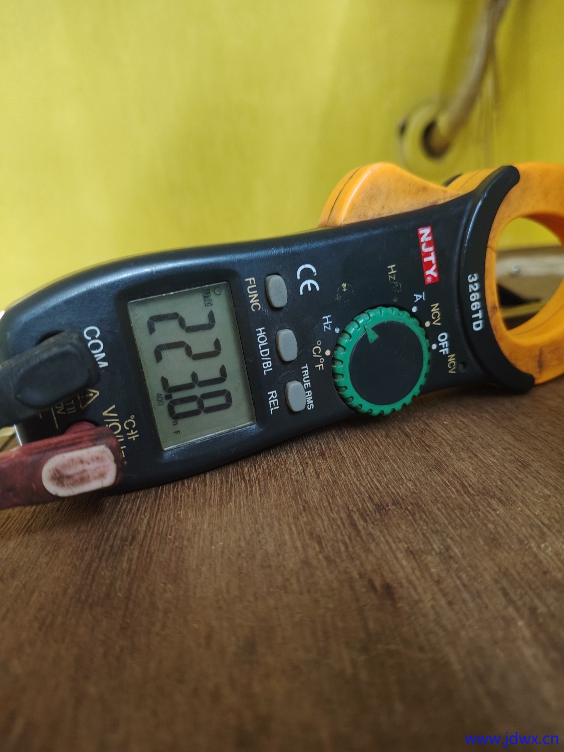

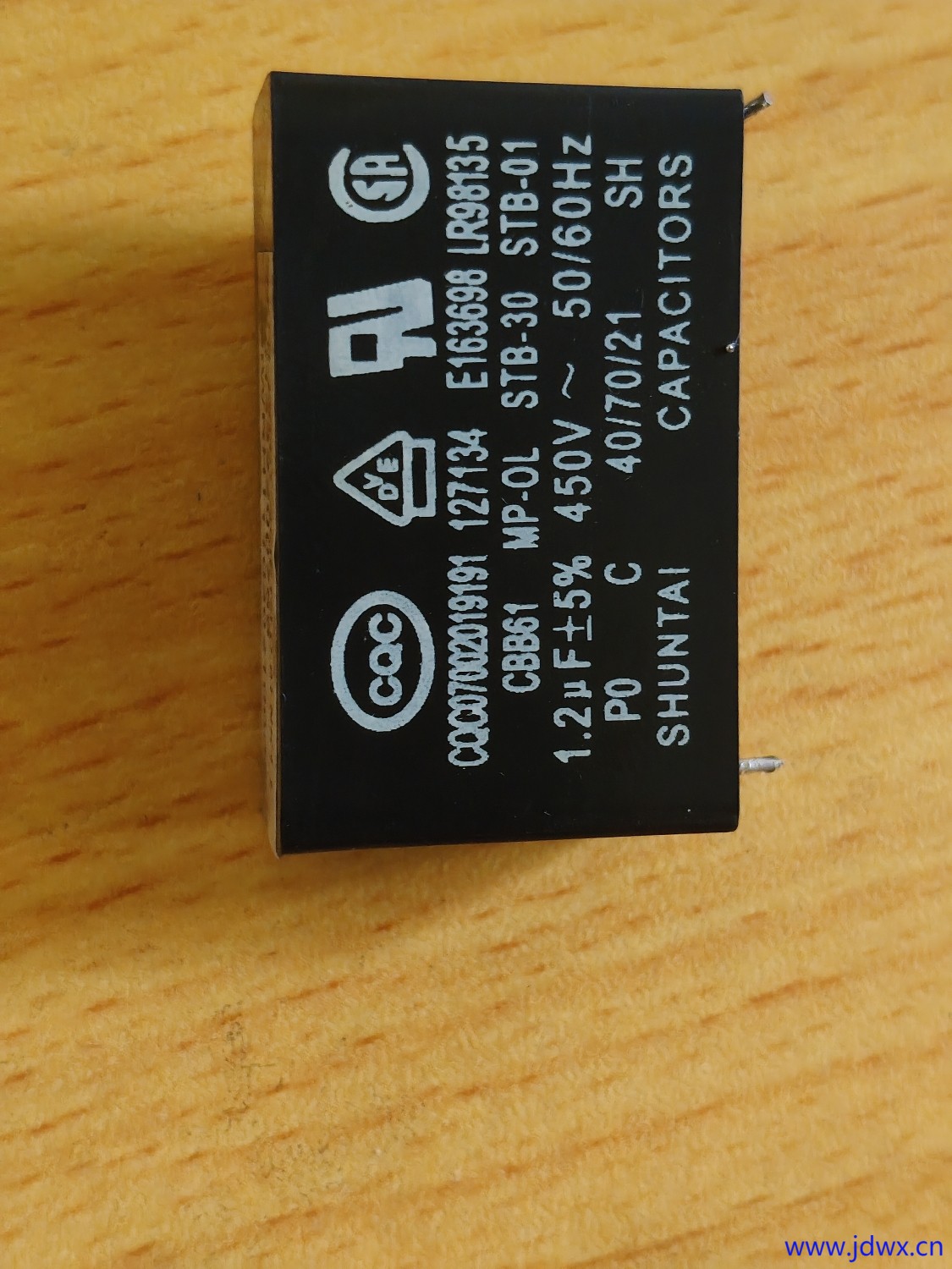

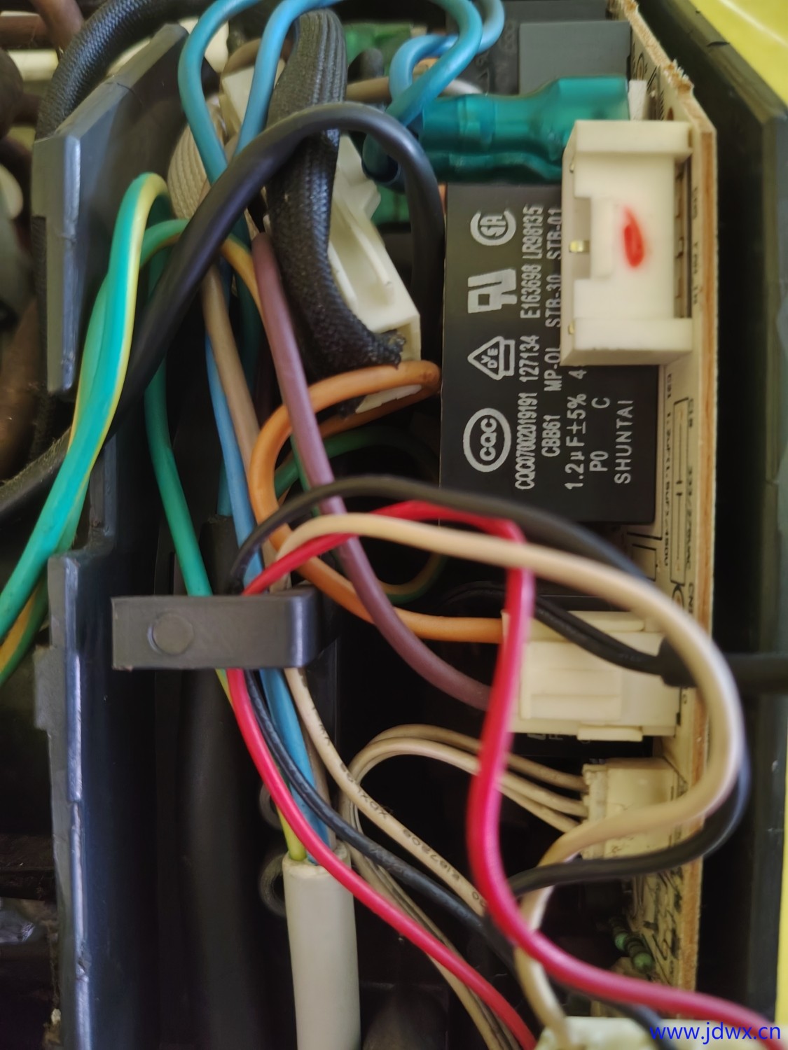

发表于 2025-8-26 10:10:27 来自手机 | 显示全部楼层 |阅读模式
上电开机,外机正常启动,内风机不转,一分钟后报E3,测1.2U只有220N,换新1.2U后正常
