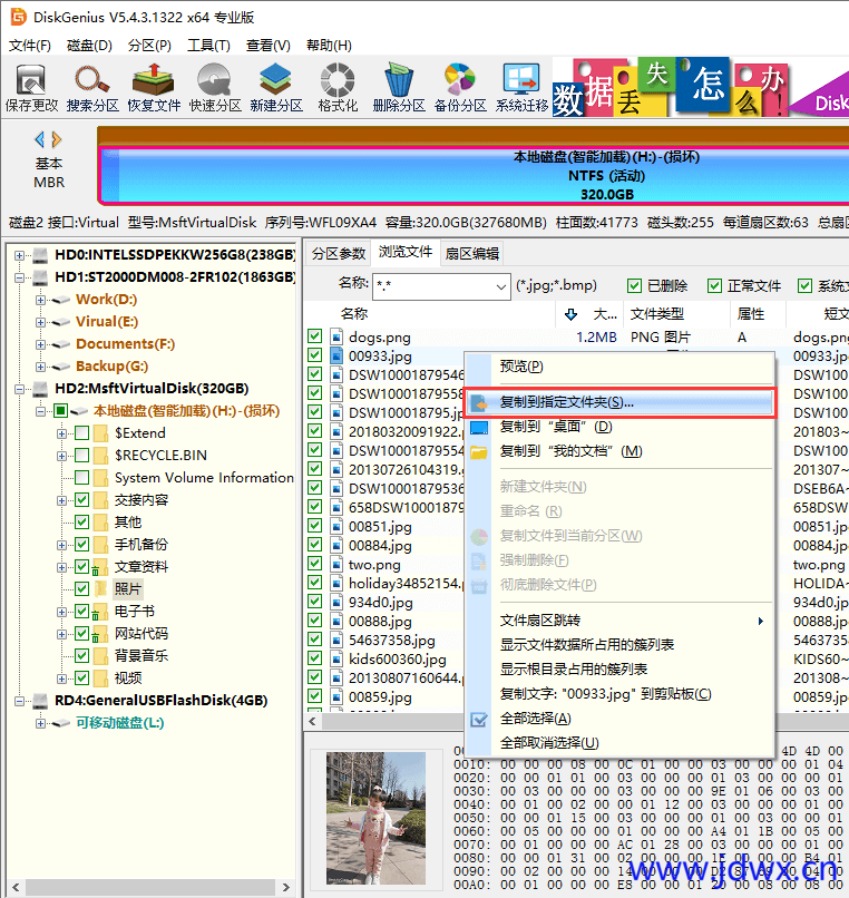

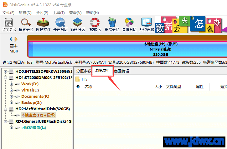

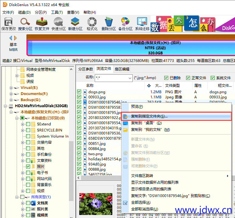

步骤1,打开DiskGenius软件后,选中无法正常访问的硬盘分区,然后点击“浏览文件”选项卡,如下图所示。在文件系统损坏不严重的情况下,软件通常能直接显示硬盘里的数据。当看到丢失的数据后,就可以预览文件了,检查文件是否完好。如果文件没有问题,把文件复制导出到其他安全位置即可完成硬盘数据恢复。如果在浏览文件时没有显示任何数据,不要着急,我们可以尝试步骤2的“智能加载当前分区”功能。

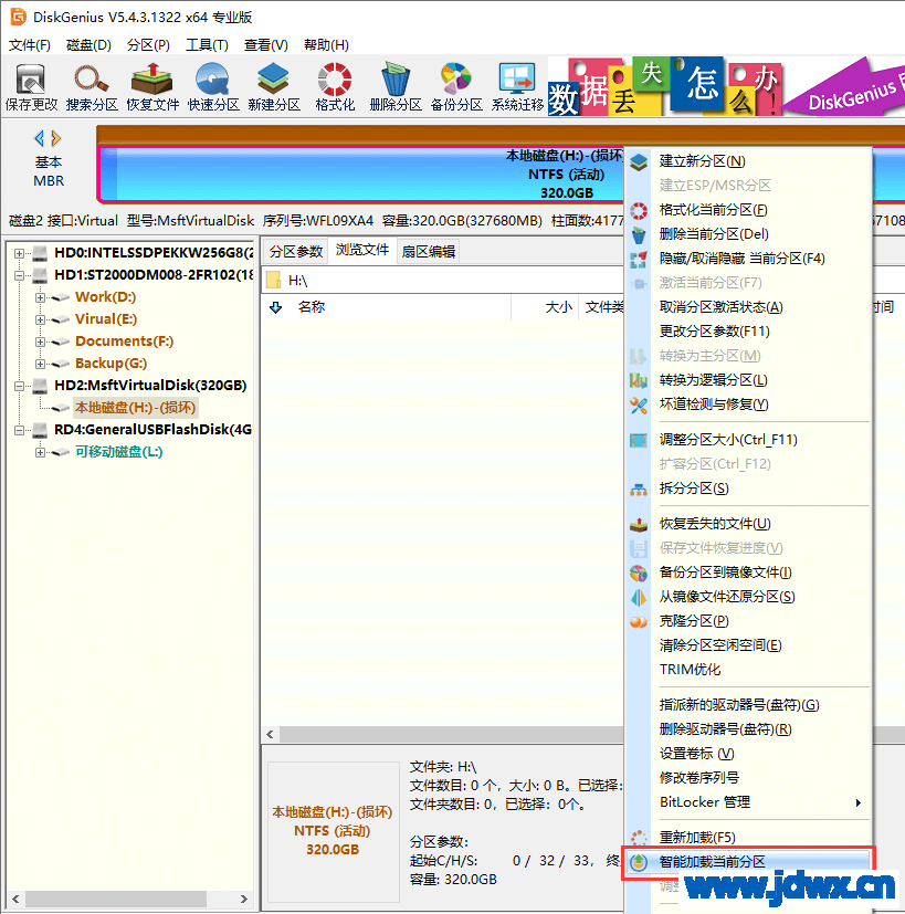

步骤2,在软件里右击需要恢复数据的分区,然后选择“智能加载当前分区”菜单项,如下图所示。“智能加载当前分区”这个功能对NTFS分区打不开变成RAW格式、提示未被格式化或目录结构损坏无法读取等情况十分有效,可以快速列出分区中的数据,不需要对分区进行扫描,大幅节省时间。此外,通过这个功能找到的数据会保留完整的目录结构。提示:如果“智能加载当前分区”这个功能没有找到想要的数据,也不要慌,我们还可以使用“恢复文件”功能搜索丢失的数据,见步骤3.
通过“智能加载当前分区”功能找到的数据也支持文件预览,我们可以逐个检查文件是否正确。确认文件没问题后,可以注册软件,然后把文件复制导出到其他安全位置,完成恢复任务。

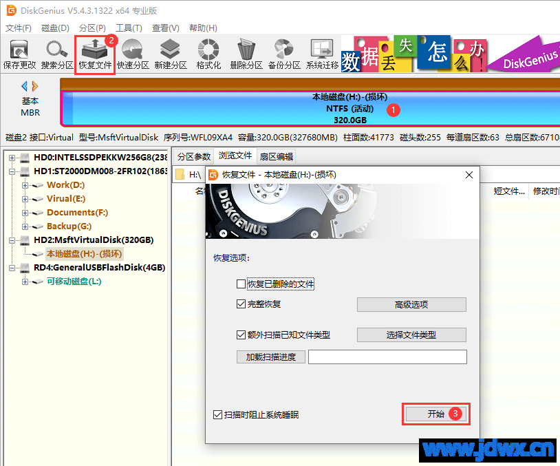

步骤3,使用“恢复文件”功能进行深度扫描。选中丢失数据的硬盘分区 --> 点击“恢复文件”按钮 --> 点击“开始”按钮。

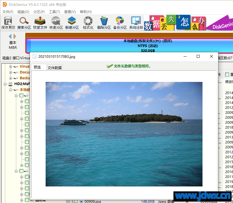

这时候,软件进入扫描阶段。扫描期间,软件不断地把找到的文件添加到扫描结果中。扫描期间或是扫描结束后,都可以对文件进行预览,检查文件是否正确。
预览文件很简单,双击文件就可以打开文件预览窗口,查看原始的文件内容。通过预览文件,我们可以提前判断文件是否损坏或可用,如下图所示:
勾选想要恢复的文件,右击鼠标,然后选择“复制到指定文件夹”菜单项。把文件复制到其他的分区或是硬盘。

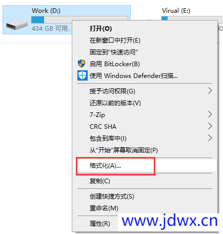

如果硬盘上的数据并不重要或是重要数据已经成功恢复了,我们可以尝试格式化硬盘。格式化能够快速清理硬盘,并重建文件系统,使硬盘恢复正常使用。格式化硬盘的步骤很简单:1,双击此电脑,打开文件资源管理器,找到出现问题的硬盘。2,右键单击硬盘图标,选择“格式化”。3,在弹出的窗口中,选择适当的文件系统(NTFS或exFAT),并点击“开始”进行格式化。
