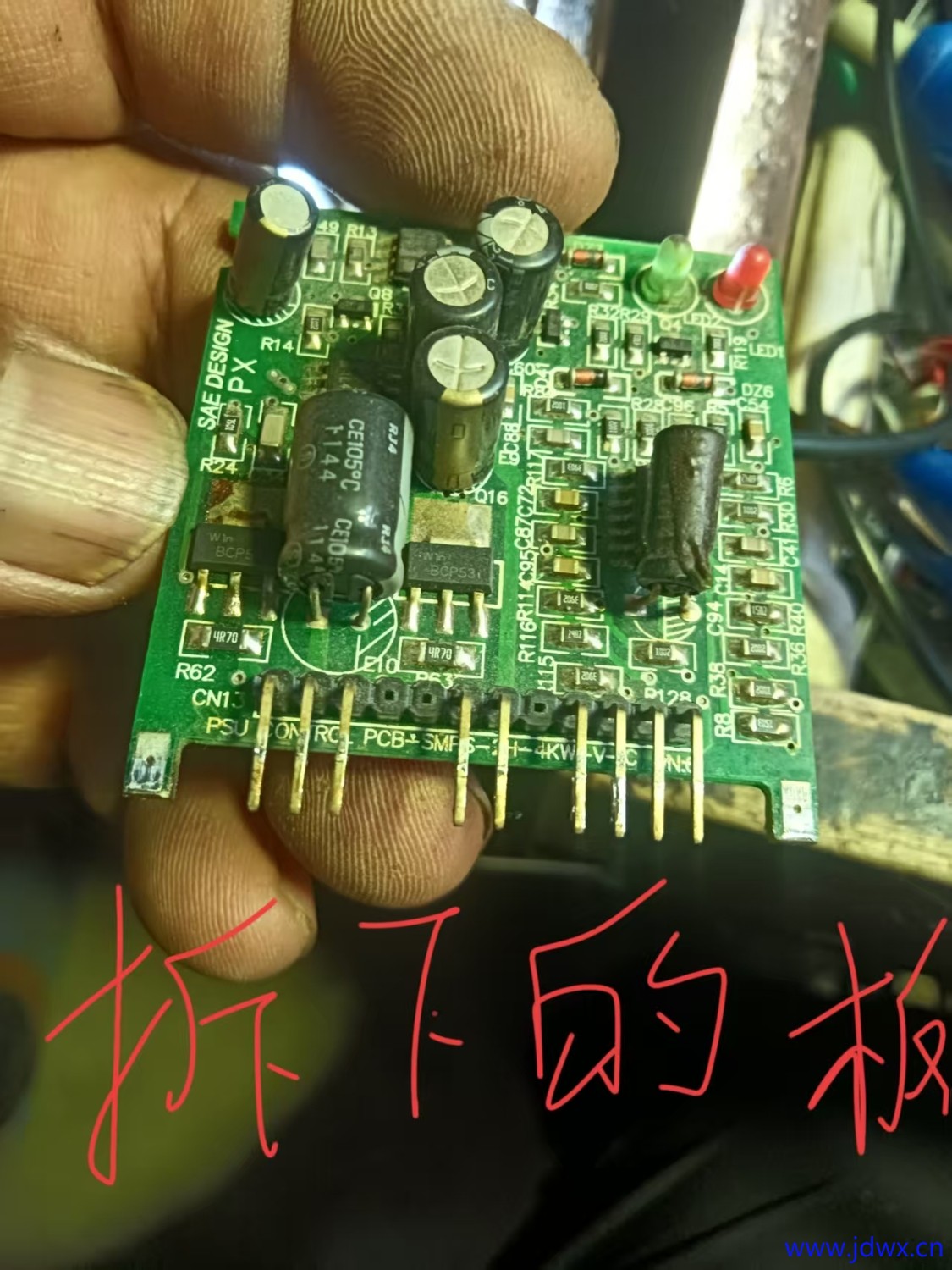

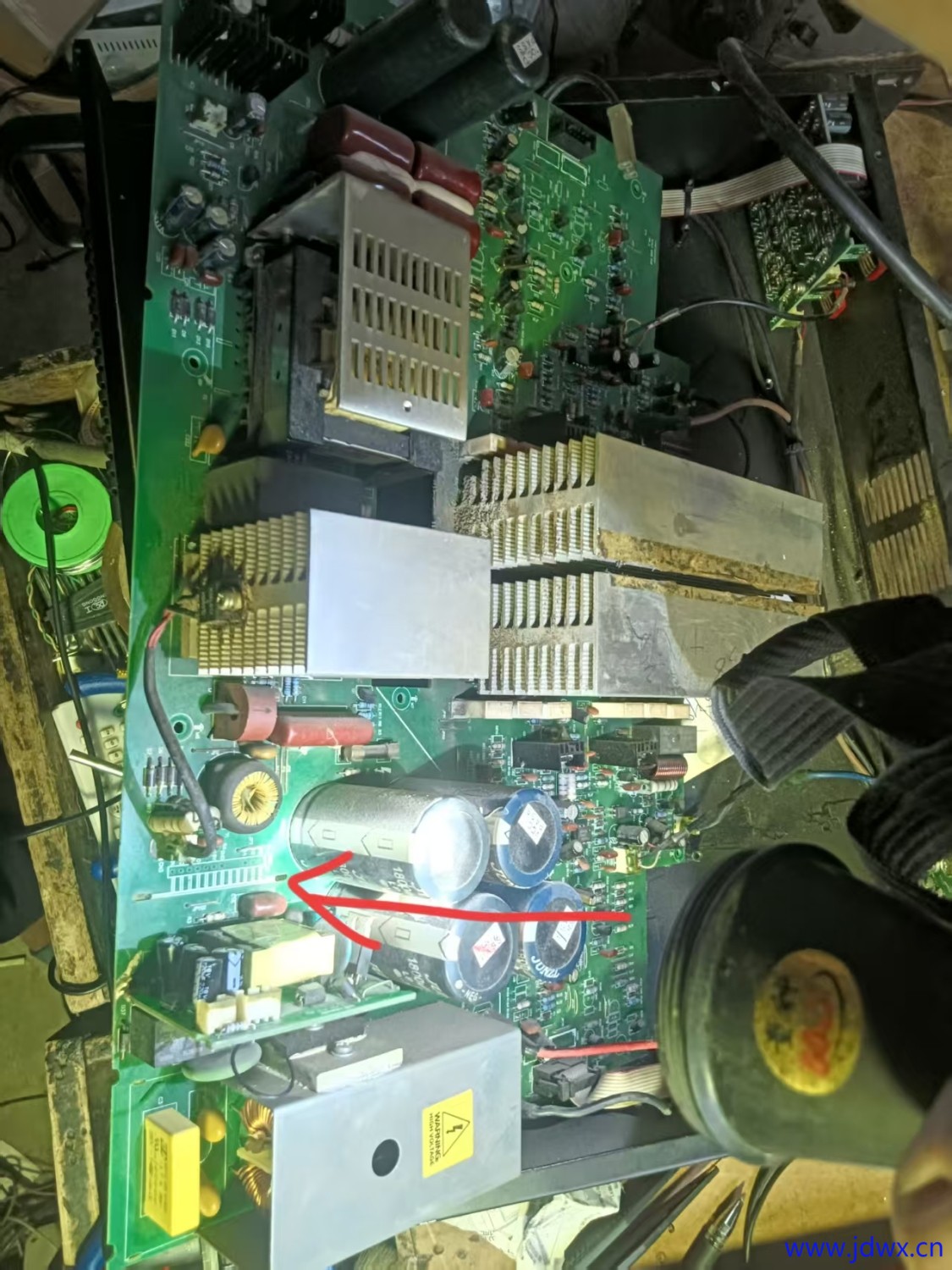

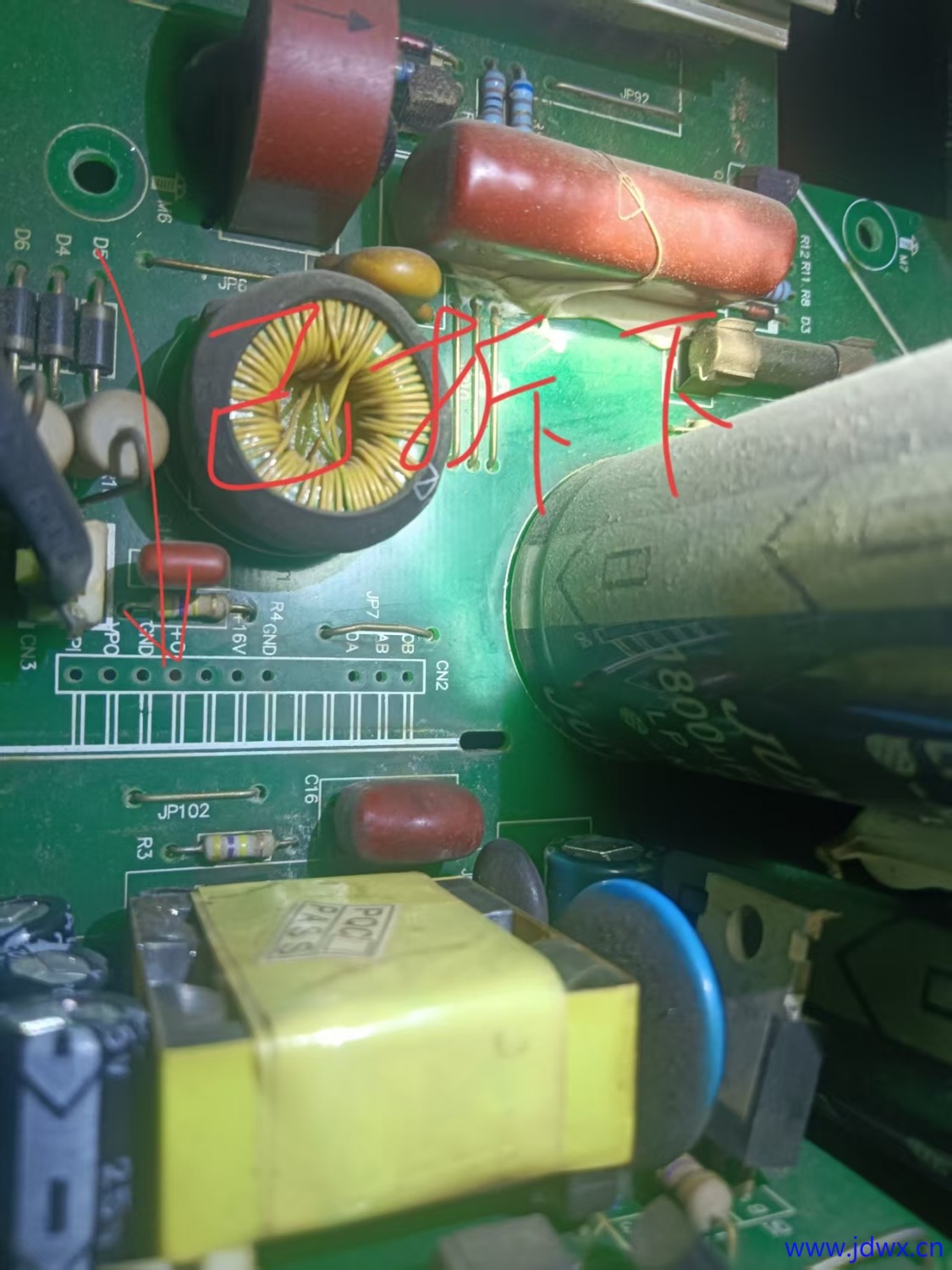

今天接修一台蜚声MA1200S功放机故障现象是开关键按开后功放机不工作,电源指示灯也不亮。拆机后开机 检查电源小板应输出16V,实测1v 左右,将电源小板(垂直安装在板子上)拆下发现有两颗电容鼓包了,就换了两颗25V470微法的电容,从板子上将给小板供电的直流250V(在交流输入处静一个二极管半波整流获得)引到小板上,它的输出脚就有了稳定的17V供电了(板子上标的是16V),将小板装回大板子上后开机电源指示灯仍然不亮,再测小板的输出端电压变为3V左右了。接受16V供电的那块小板上的红色指示灯亮了(ERR),断电测量16v对地阻值500多欧,不短路啊!
将接受16v供电的另一块小板拆下来后,17v电压恢复正常。上图红箭头处是拆了接受供电的小板的地方,它的引脚处(板子上)标有VPI  VPC  OB AB OA等标识,这些标识脚VPI VPC等还通往刚修的电源小板引脚去了,这个小板上有贴片封装的TL494  NE555  LA339三款集成块,这才意识到电源小板和这块小板配合工作来推动后级逆变电路工作来给功放部分提供电源。因没有修过这种,不知它们是怎样工作的,所以到论坛求助检修思路和图纸。因用户催的急,提供原机图纸的我愿出50元作为答谢!修过这台机子能明确指导我修好的愿出100元酬谢!
这是拆下的那块小板,大个电容盖得是TL494    另一个电容盖得是LM339 我的食指那里是NE555    食指那里还有红绿两个指示灯,红指示灯是ERR.

发表于 2025-8-7 10:27:53 | 显示全部楼层
直接引16V电源到主板看看电流多大,看看是不是小板带负载能力差了
昨天直接单独供15V电流22MA,这应该能带的动。谢谢老师指导!
