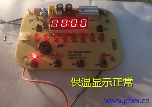

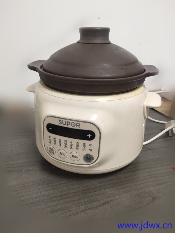

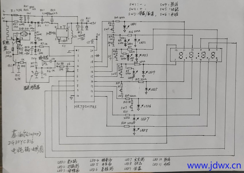

    一台苏泊尔DG30YC816电炖锅不开机。 1 电炖锅IMG_20250729_101820.jpg 检查主板,发现非隔离型稳压芯片PN8505A(可用AP8505代换)的外壳有一角炸裂,估计芯片已经损坏。一般电源芯片的损坏,其外围滤波电容老化的原因也占很大比例。拆下芯片外围滤波电容EC1,EC2,EC3检测,EC1,EC3基本正常,而EC22.2UF劣化为只有0.3UF 7 电路图IMG_20250803_090408.jpg

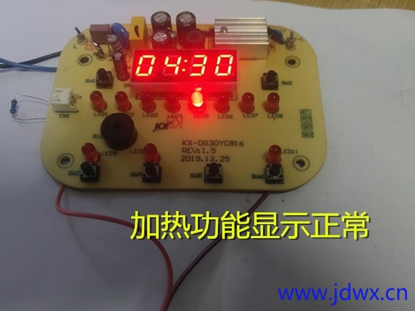

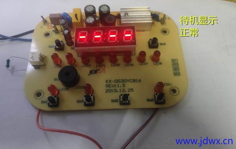

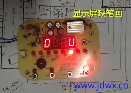

将PN8505A及外围滤波电容EC1,EC2,EC3均换新,电炖锅已经能够正常加热,功能指示灯也正常点亮,但是4位时钟数码管的显示缺少字符及笔画。 6 接假负载正常IMG_20250802_182919.jpg 2 缺笔画IMG_20250731_203116.jpg 测得4位时钟数码管与MCU主控芯片的连接正常。测出该数码管是4位共阴结构,其内部数个发光管阻值异常。用新的0.4英寸时钟4位共阴数码管代换后,电炖锅的时间显示也恢复正常。 3 待机正常IMG_20250802_182710.jpg 4 保温正常IMG_20250802_182737.jpg 5 加热正常IMG_20250802_182759.jpg

PN8505A的高压供电回路由EC1,L1,EC2组成π型滤波电路。由于EC2的劣化,使得L1起了反作用,EC1的滤波不起到作用,造成PN8505A的高压侧纹波过大,淹没在自身的开关振荡杂波中。使得PN8505A的工作状态异常而损坏。
