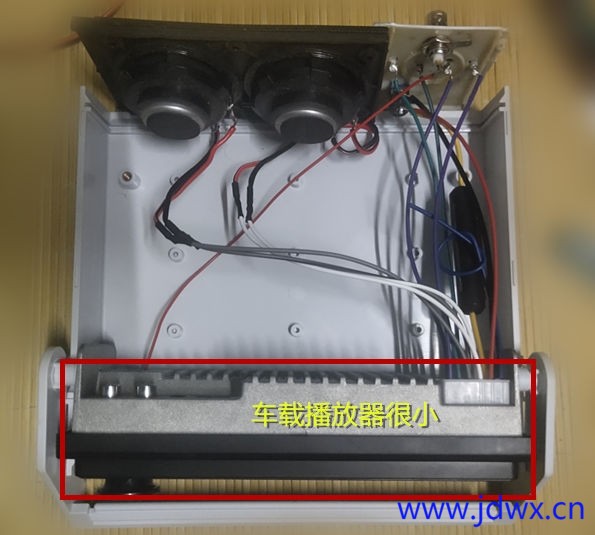

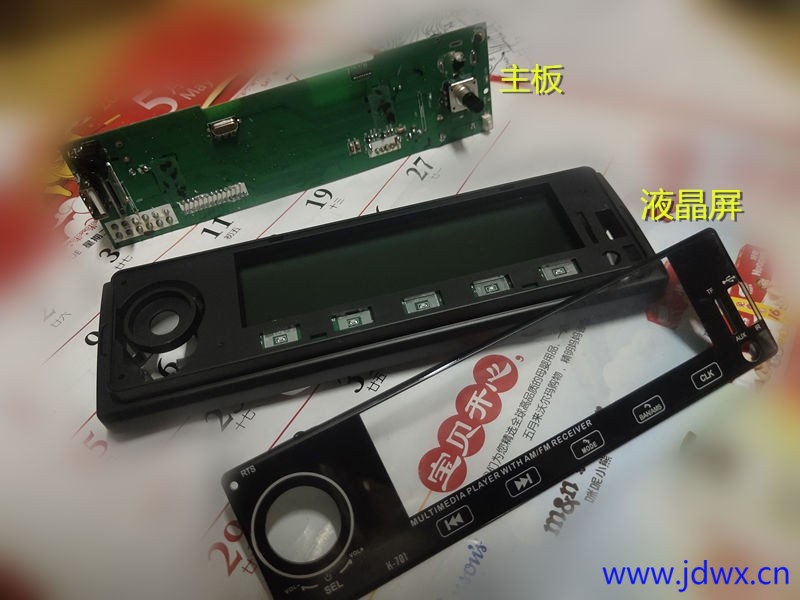

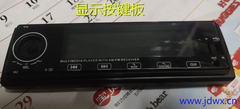

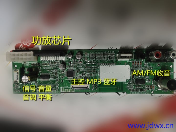

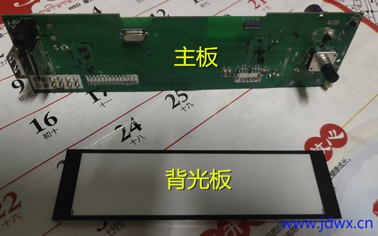

手头有K-701B车载播放器,其长条形体积很小,具有AM/FM立体声收音,MP3(U盘,TF卡)播放,蓝牙播放功能,还具有AUX音频输入功能。音频具有音量,左右平衡,前后平衡,音调,等响度等调整功能,功放具有4声道输出功能。
该机AM/FM收音是DSP数字解调芯片EW730。主控(含MP3(U盘,TF卡)播放,蓝牙播放),LCD点阵屏驱动,轻触按键控制是A3900B芯片。信号选择,音量,平衡,音调,等响度调整芯片是CSC2313S。四声道功放芯片是YD7389A。有关整机实测电路图及原理分析待以后有稿件介绍。 1 很小IMG_20250726_192725.jpg 2 面板 主板IMG_20250725_210013.jpg 3 面板IMG_20250725_210119.jpg 4 主板 背光IMG_20250725_210129.jpg 5 主板芯片IMG_20250725_210145.jpg

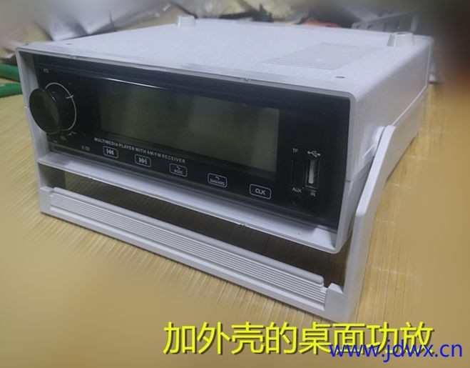

制作

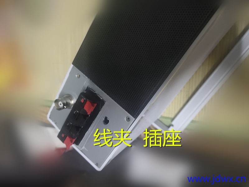

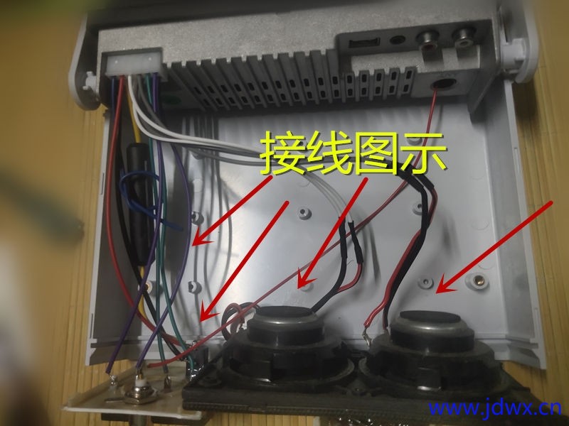

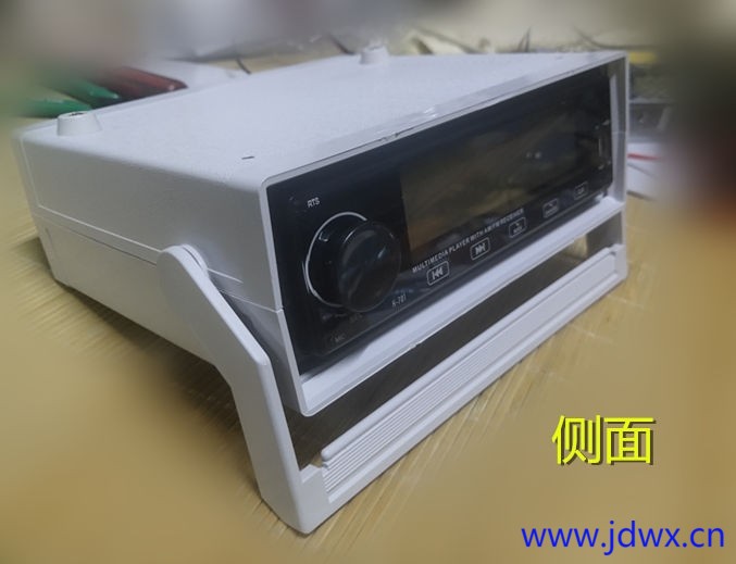

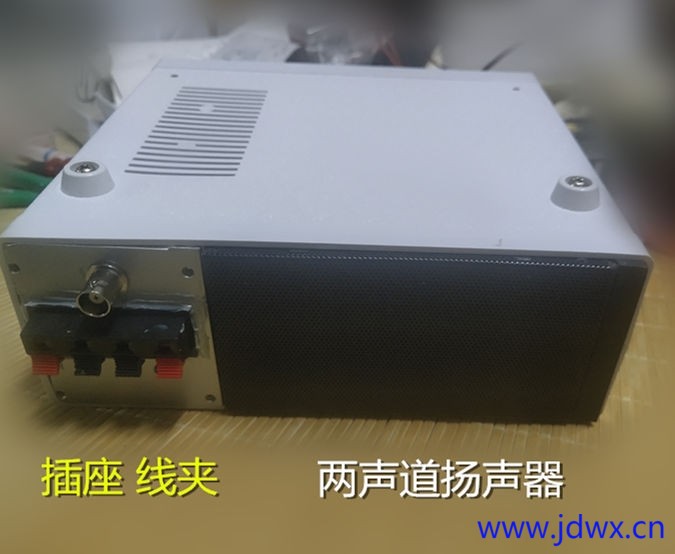

给播放器选择一个体积大小相当的仪器机箱,机箱后面板用来加装喇叭输出线夹,电源输入插座,天线插座。后面板加装机器自带喇叭一对(带网罩的哈曼卡登小喇叭)。播放器尾线线束的红线和黄线一起连接12V电源插座正极,黑线连接电源插座的负极。绿线,黑绿线接喇叭线夹的左声道正负端子,紫线,黑紫线接喇叭线夹的右声道正负端子。白线,黑白线接自带喇叭的左声道正负端子,灰线,黑灰线接自带喇叭的右声道正负端子。主板天线接口与天线插座用导线连接即可。蓝色线是给天线电机或天线放大器供电,可以不接线。 6 接线IMG_20250726_192736.jpg 7 桌面功放正面IMG_20250726_193939.jpg 8 侧面IMG_20250726_193950.jpg 9 背面IMG_20250726_194002.jpg 10 背面插座 线夹IMG_20250727_152056.jpg
试听

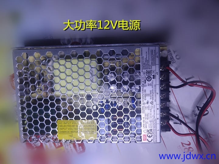

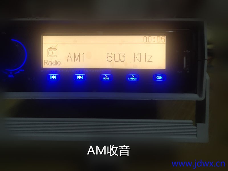

接明纬12V大功率开关电源,适当调整音量,音调,用机器自带哈曼卡登小喇叭发出的音质比用锂电池供电的小功率播放器发出的音质好多了。调整菜单前后平衡选项,关闭自带扬声器音量,在喇叭线夹外接其他台式中功率音箱,本桌面功放的音质又有改善。

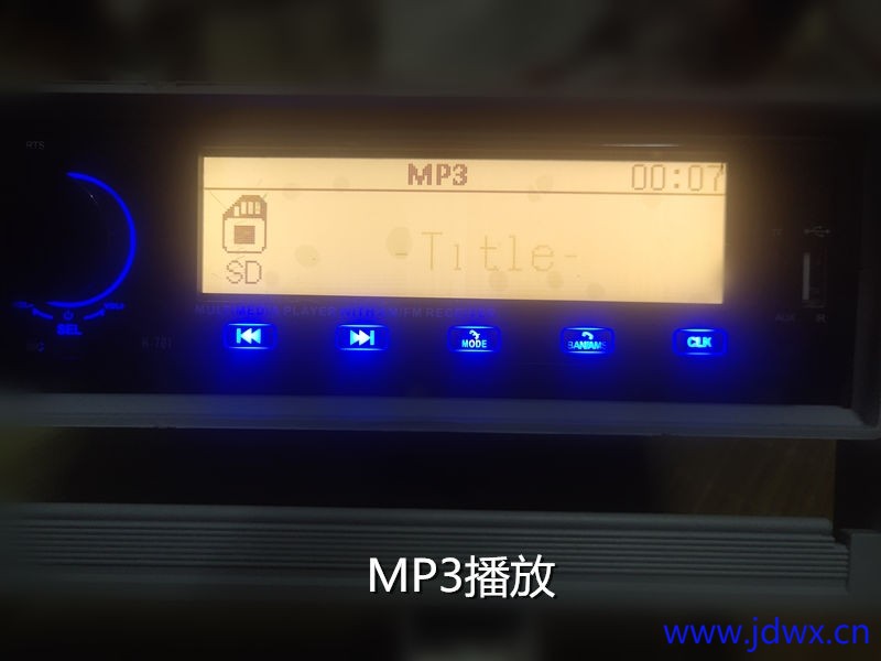

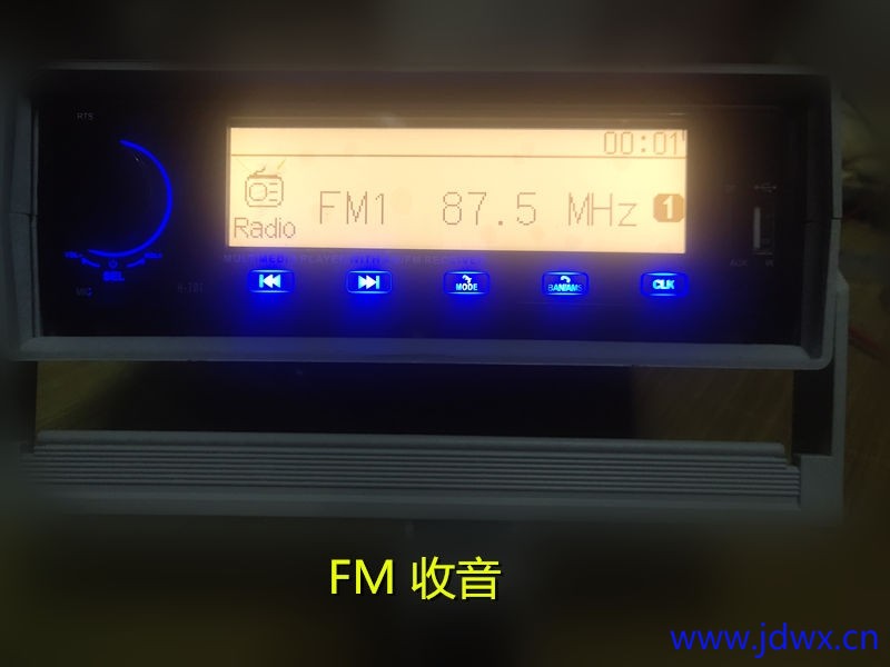

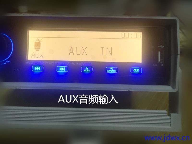

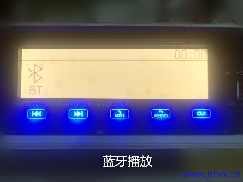

11 电源IMG_20250727_165619.jpg 12 调频IMG_20250726_194203.jpg 13 中波IMG_20250726_194623.jpg 14 MP3 IMG_20250726_194828.jpg 15 蓝牙 IMG_20250726_194924.jpg 16 aux音频输入 IMG_20250726_194859.jpg
