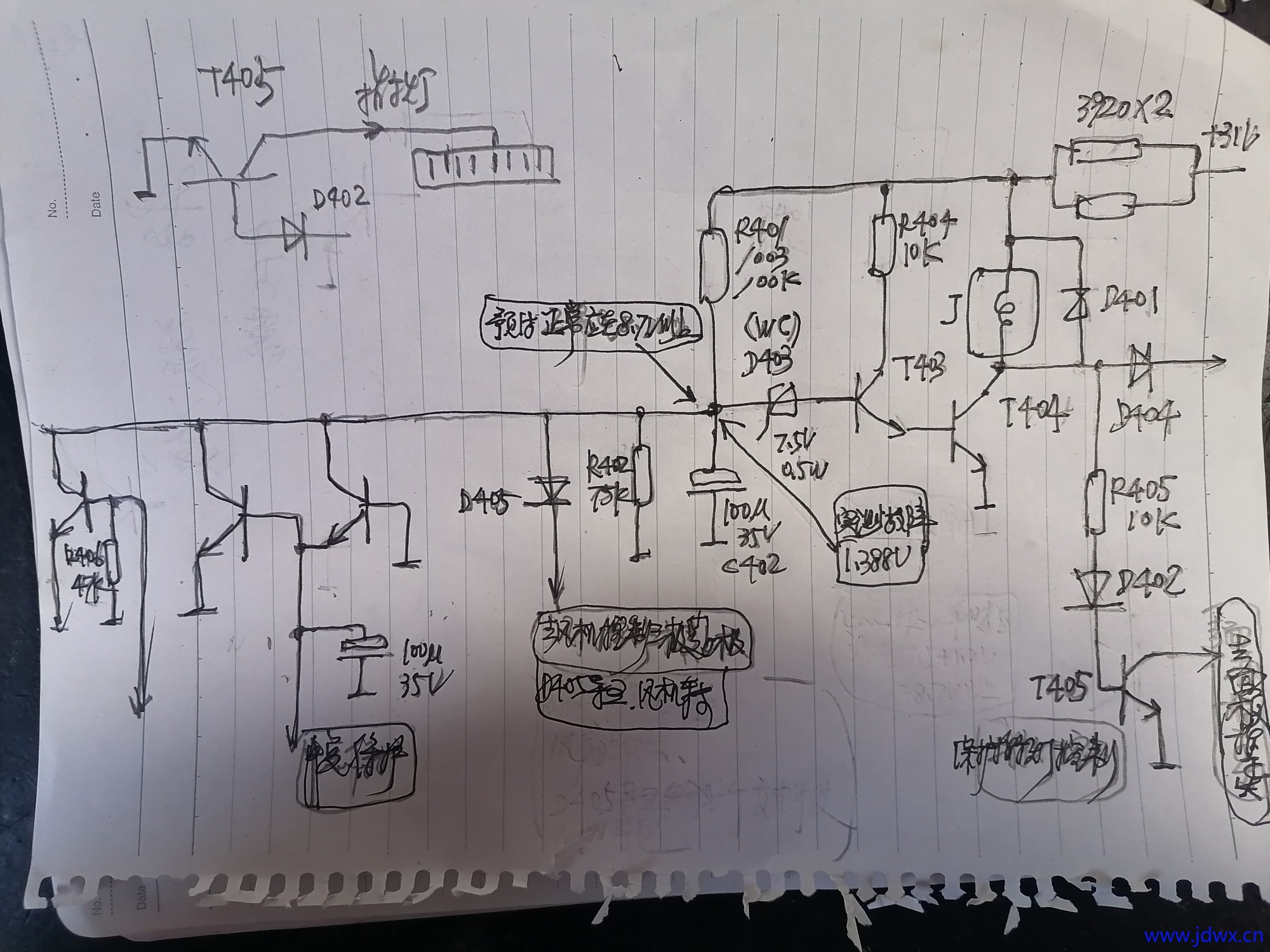

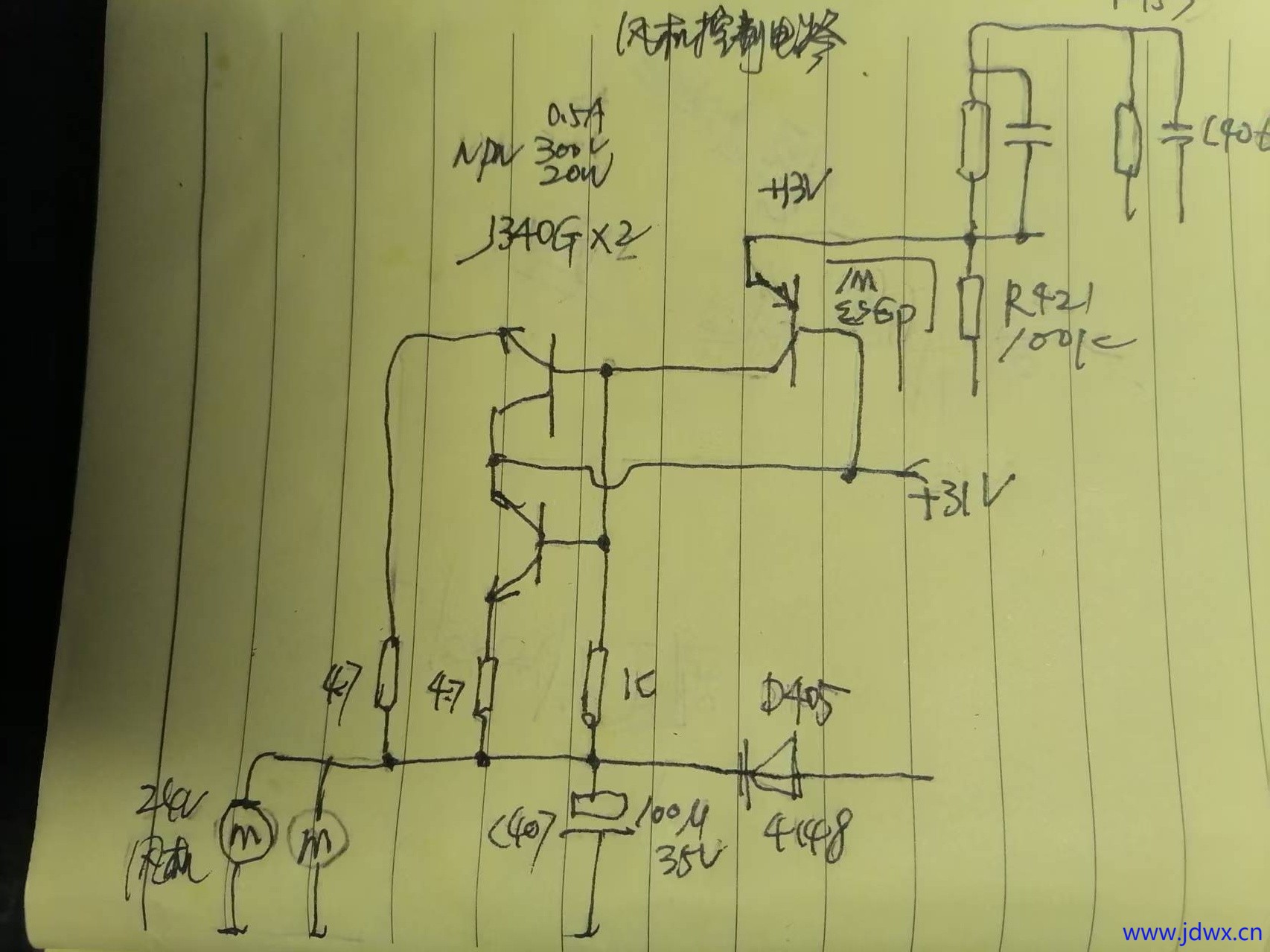

一功放   保护黄灯常亮不灭。功率放大器正常,声音正常。电路见图。7.5V  稳压管不导通。短接7.5V二极管,继电器吸合。今天发现将二极管R405去掉或将风机拔下,7.5V二极管不短接, 继电器吸合正常。怀疑风机控制电路有问题,电风机电路复杂,都是贴片元件,且是双面板。但请高手分析一下,是什么原因造成的?或者哪位同仁有风扇控制电路图,烦请发来参考一下,感谢!!次机已修好。丝印  1M   达林顿管损坏,位置见图。更换正常! 微信图片_20250620191436.jpg 微信图片_20250619160709.jpg 微信图片_20250619160658.jpg

左边的3只管子,查一查是哪只拉低了电压,可以分别断开测试

中间一只管子坏的可能性很大

 楼主| 发表于 2025-6-24 12:41:52 | 显示全部楼层
已修复。1M    损坏!!
