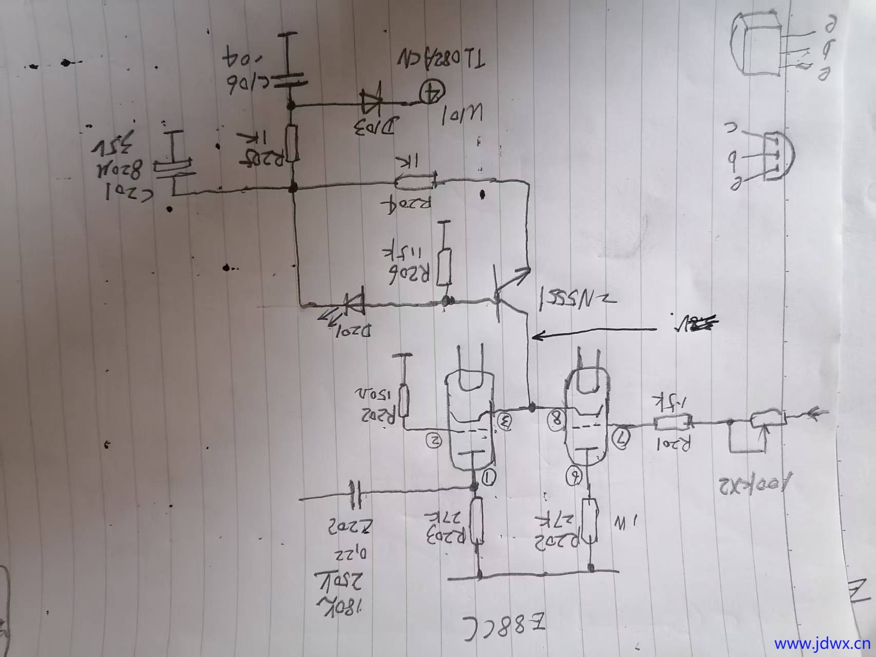

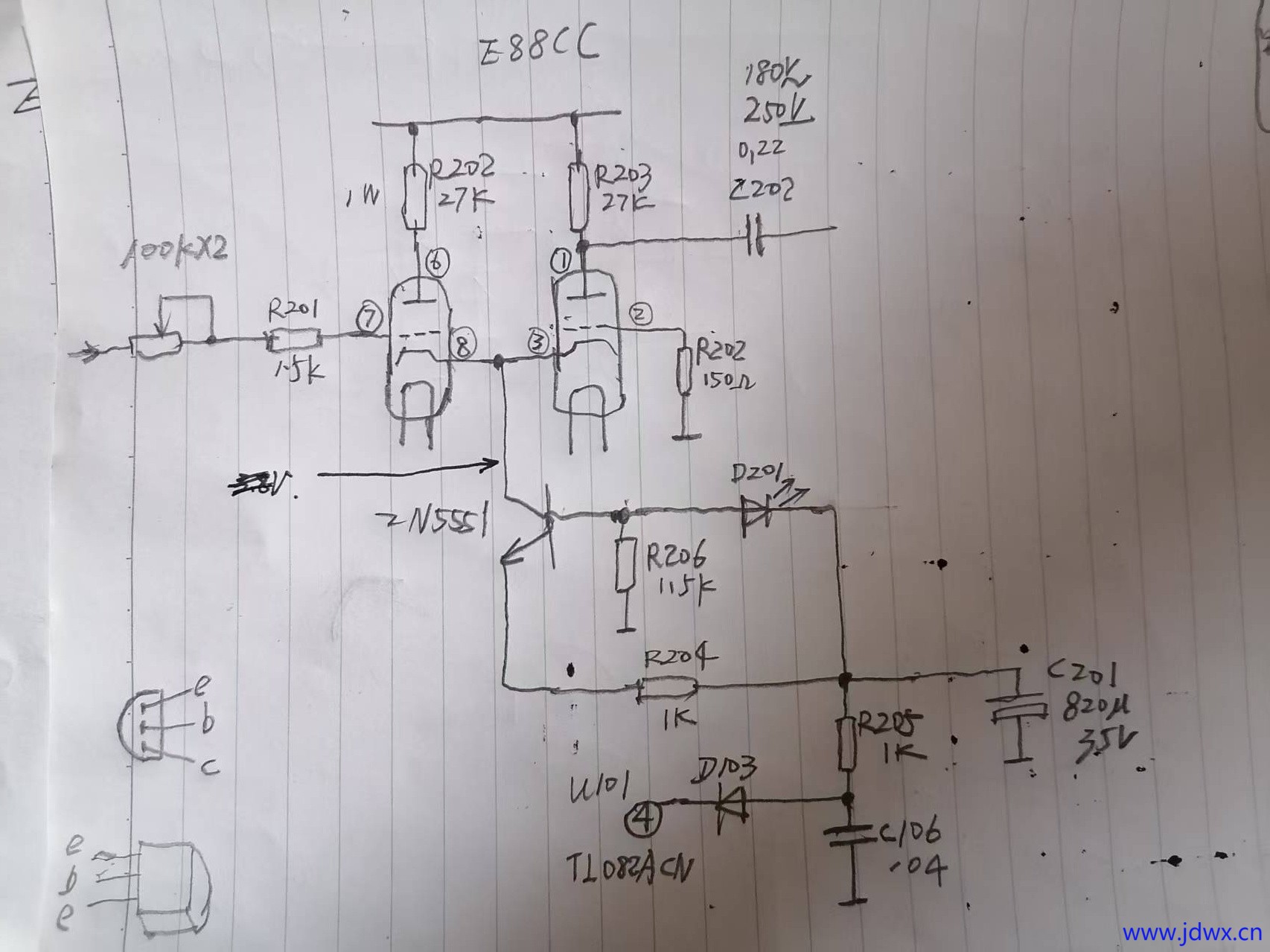

微信图片_20250527113324.jpg 微信图片_20250527113713.jpg 微信图片_20250527113722.jpg 微信图片_20250527113732.jpg 微信图片_20250527113739.jpg 微信图片_20250527113746.jpg 微信图片_20250523182624.jpg 一台耳放。R声道有咔咔咔的   杂音,时有时无,时大时小,但十几秒内咔咔咔声肯定有,杂音音量占整机音量的1-5%以下。L声道正常。杂音来自R前级E88cc放大电路,见图。后极是2只IRF610.   后极正常。整机音质   音量正常。电路见图。敬请大家分析一下。或告知检测方法,感谢!!!杂音是哪里产生的。目前只有电阻和PCB板没有更换。  .哪位高手能能分析一下此电路的工作原理?

发表于 2025-5-23 20:41:53 | 显示全部楼层
换瓷介电容试试。C201画错了吧?

 楼主| 发表于 2025-5-23 21:11:02 | 显示全部楼层
打破沙锅问到底 发表于 2025-5-23 20:41
换瓷介电容试试。C201画错了吧?
极性   正确,我也不理解.    就2个     0.22  已换    无效      还有一个   104     没换!

发表于 2025-5-23 21:45:29 | 显示全部楼层
电解电容旧符号:

发表于 2025-5-24 09:37:40 | 显示全部楼层
不输入信号看看什么情况,不行代换运放试一下

 楼主| 发表于 2025-5-24 16:25:28 | 显示全部楼层
没有信号一样。  运放  TL082     在后极   与这级没关系

发表于 2025-5-25 09:40:37 | 显示全部楼层
这种情况上示波器比较直观,前段时间修了一个惠威的,也是有底噪,一个前级供电的滤波电容坏了
