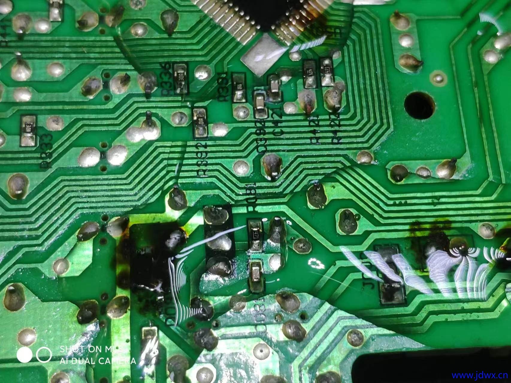

发表于 2025-4-29 10:38:33 | 显示全部楼层 |阅读模式
昨天用户拿来一个美的电饭煲,说是煮稀饭,水加多了,再加上又是预煮,结果面板进水,后来因为面板防潮剂膨胀,顶起来上面的面板,拿来时候,指示灯闪动,不是太亮,后来拆开发现面板下面全部是水,后来把水清理以后,又把面板清洗了,后来居然彻底没有指示灯了,于是检查板子,结果发现面板芯片居然锈蚀了两个脚,一看已经齐根断了,后来还发现一个贴片二极管,三个脚的,两个脚那边是P,一个胶那边是N,因为这几天在修屏幕接线,焊接手顺,后来居然把线接好了,试了没有问题,后来因为二极管没有找到,于是用了一个单独二极管代替了,因为二极管断脚太细了,害怕使用不长久?要是没有功夫,估计只有换板维修了?还有上盖那个卡锁,拆下来没有发现弹簧,不知道为啥,后来自己找了一个弹簧装上去。而且当时用户一起看到拆的,没有发现原装弹簧。

板不贵,我是换板质量有保证,你这样还折腾了半天

电路板进水的原因不处理后患无穷

那弹簧网上有卖的

今天我收拾屋,居然找到弹簧了,只是比我的长点,大小一样的。
