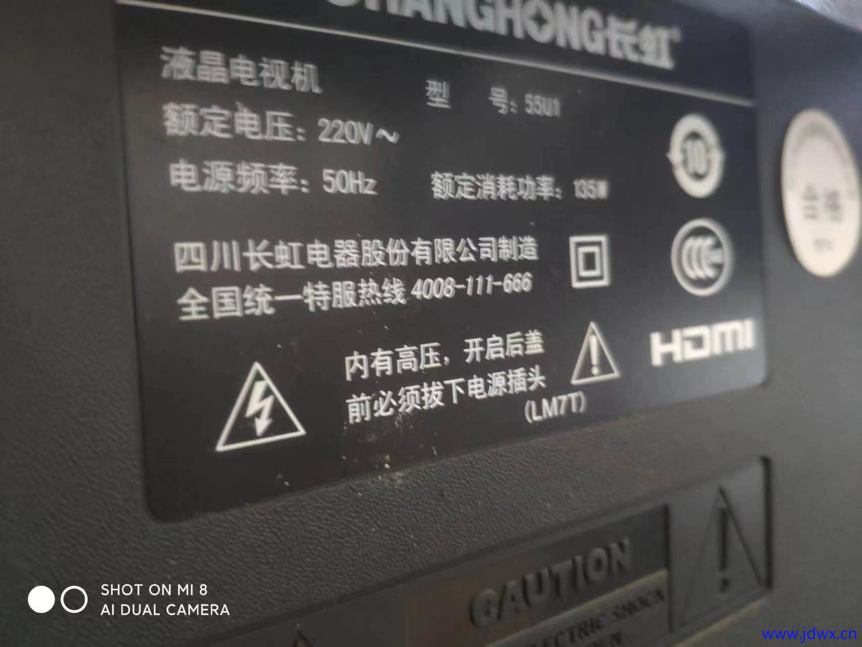

这款长虹电视机电源板,我已是遇到过多台了,都是观看中听见电视机有爆裂声,后来就不通电了,今天又遇到了,之前发帖说是尖锋电容问题,看来不是,因为今天机器坏了,PFC三极管对地电阻炸裂,居然其它原件都是好的,只有背光两个三极管和PFC三极管损坏,后来查出是背光后级一个3200短路,之前这3200也是坏的,当时以为是前级引发的,今天看来,机器因该是后级短路,而后烧毁驱动三极管,后来又烧坏PFC电路,因为今天损坏不严重,所以修复了它。这电视机是去年修过,当时是屏幕坏了,我还以为用户没有要了,看来这华兴屏幕,修复以后还是耐用,当时逻辑板没有购买技改板子,好像是ST5461D07-7-C-1?因为修好了下面有几根不太明显的细线。
