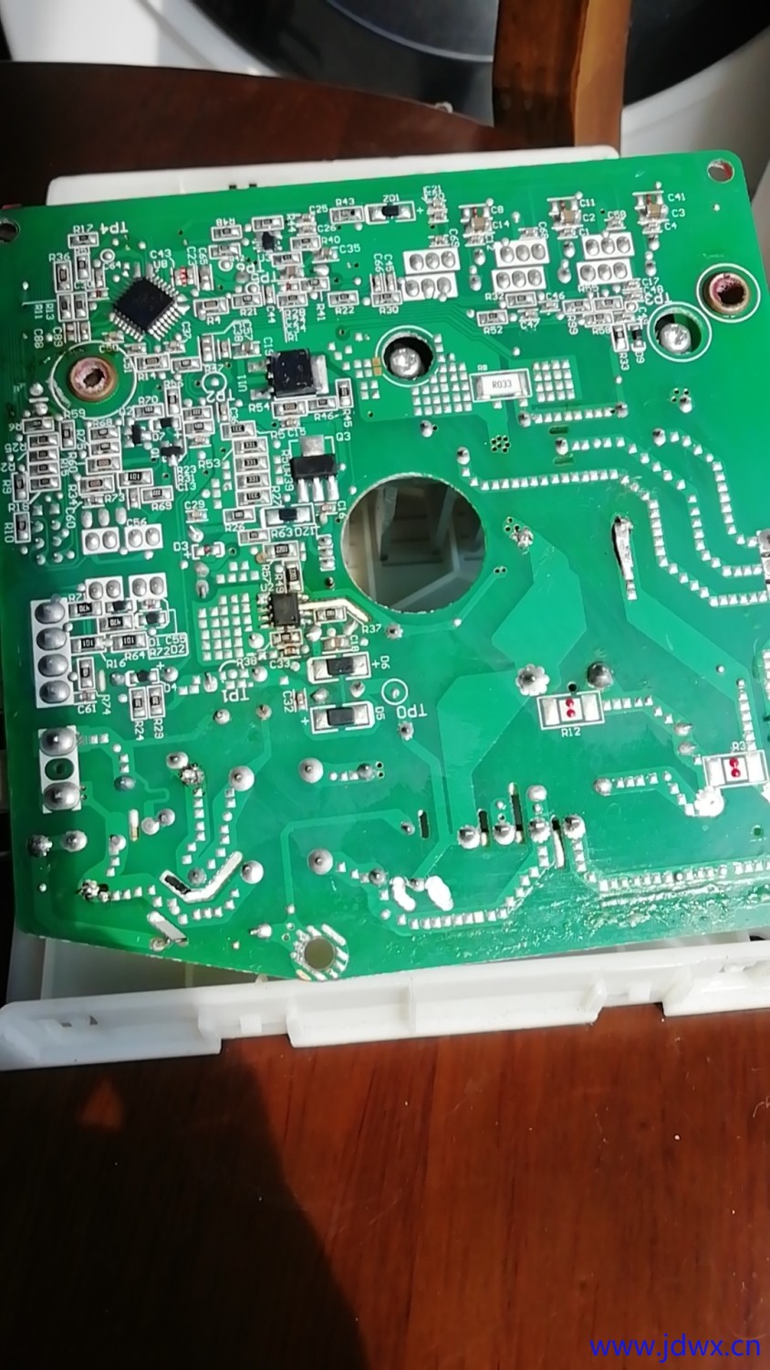

  小天鹅滚筒洗衣机上电后不运行十分钟后显示'e64'。根据代码判断电机方向故障。拆出电机开机测量有220V上电。驱动板拆下检查300V整流不通模块,细查滤波电容一脚过孔断裂。补焊后复验还是不中丫!拆下驱动板单独220V接电检查→嗯:15V电压木有!15VDC模块有烧孔!根据线路判定‘LNK304’,换后装上电机开机运行了! wx_camera_1742277845464.jpg
