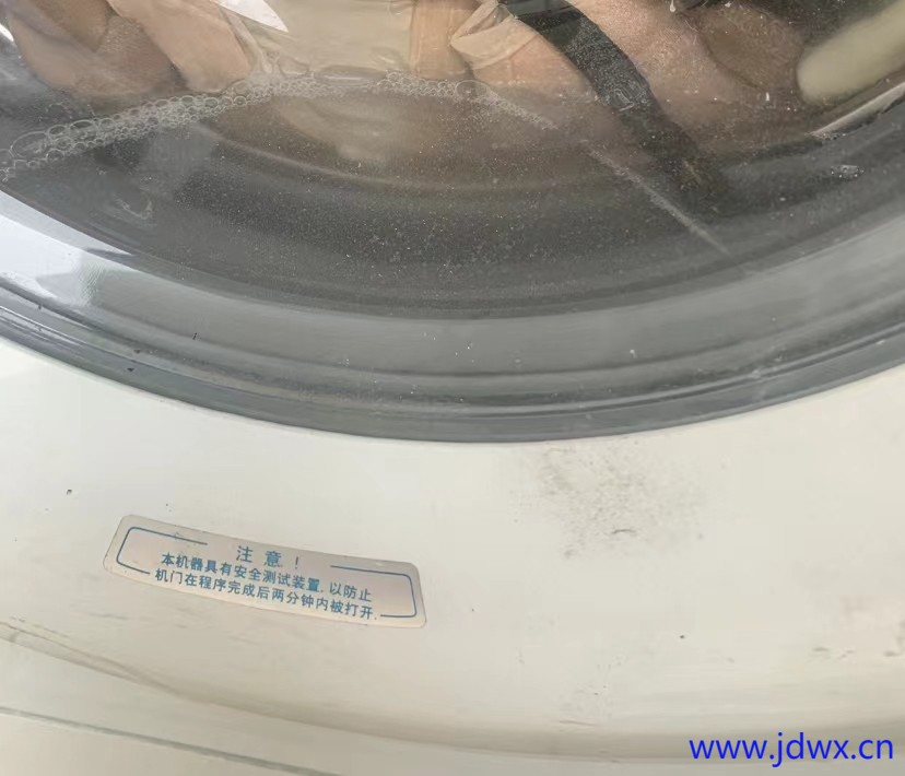

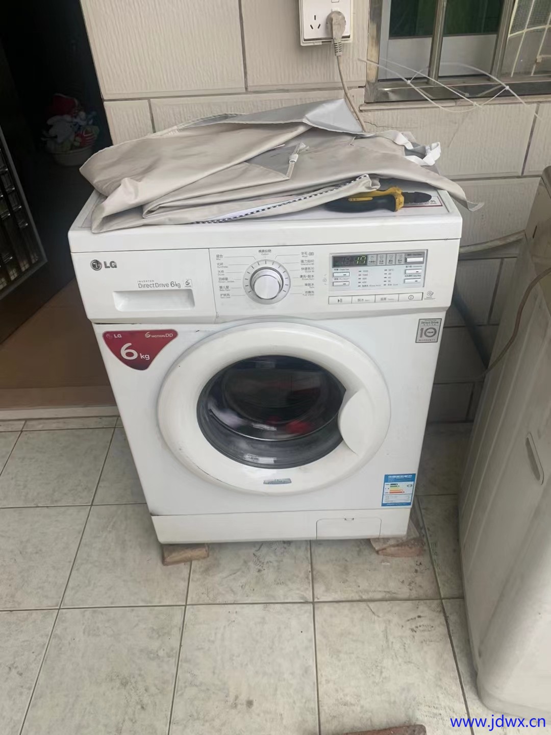

  因为经常出现进水超时,买好洗衣机外套放机面食尘,有一晚从晚上9点维修到3点拆散所有与其有关部件作检查对注水仓压力喉作保压测试、更换水位开关,连接线打耐压,接线头接触、问题依然未解决。到此放在这里无心情再去调侃。故事未完。。。。。。,我们明天再去谈讨这个烦人的疑难杂症
继续这个故事,过年前买的花了不少维修费用就是修不好进水超时问题已放置三个月,期间也修到过两次这款系列LG洗衣机也特意观察进水问,发现正常的机注水到门的观察窗底部就进入洗涤模式,而我的机水要到半窗才有机会进入洗涤,还不定期会停下报进水超时。心里已经把故障锁定与水压有关,而且这个问题是我以为无问题的问题。拿出近期上门LG维修拆下来的抽水泵总承与自己的机总?作对比,发现好像少了一个配件回压塞,买来的洗衣机原机是用引出孔铁皮卡住硅胶喉防止漏气,而我还用索带拉紧,人为注满水洗衣桶也用洗洁精检过这个口无漏气。剪开索带拉出硅胶喉,把上门换下来的水泵回压塞压上,洗衣机竟然恢复到玻璃窗水位就启动,为了验证多次排水进水确定故障已排除 。这台洗衣机就是我的一时大意差点把它送回收购站回炉。复役一星期一点问题也没有,而且是无皮带变频机工作时非常宁静。等我有胸再为你彼上放在机面食尘的华丽晚装
