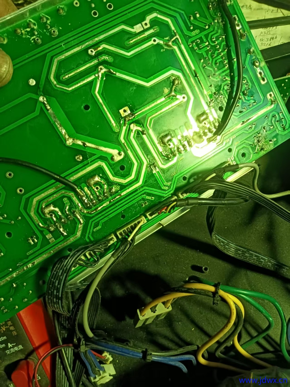

昨天修一台imix ca-800功放机,开机两个红灯都亮,无输出,有轻微的烧焦味,不敢长时间开机检测,想找一份图纸,有图纸的师傅们可以提供一份吗?谢谢!
补充一下:在此谢谢前辈们的指点!我昨天上论坛求助这台机子的图纸是因为有些电阻坏了,搞不明白它是起什么作用的,想尽快搞明白,所以求助图纸。 整机.jpg

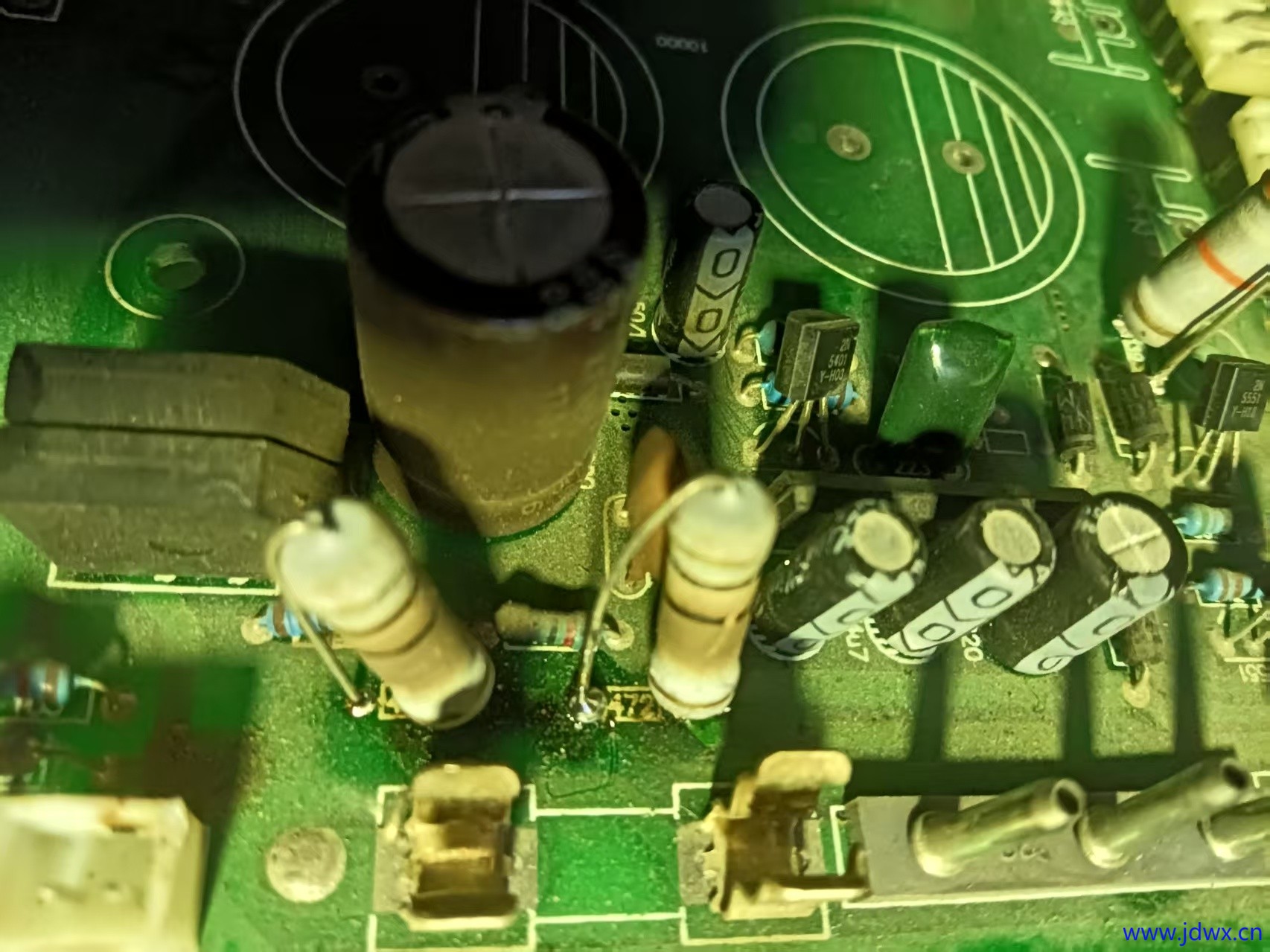

今天对我修的这台机器过程说明一下:这台功放面板指示灯不亮,无输出(用户说最开始是两个音量电位器处的两个红灯亮,不久就出现面板灯也就不亮了),我拆机后先分别测量了左右两路功放管,没有明显短路点(并且机子上的保险完好),确认功放后级没有短路!所以将电源部分反过来(这时必须把两边功放部分线全部拔掉),但是不能拿出来,因为反面还有很多线是焊接!的不是插头的。                                                                                                                                 att 3.jpg   https://www.jdwx.cn/forum.php?mod=attachment&aid=MTI2MzMxfDdlN2ZiMzFjfDE3NzAyNTMzODZ8MHw%3D                                                                                                                  经过盲测,电源板上有两个33欧电阻,一个39k电阻,两个4.7K电阻损坏,更换后只是电源板接电,四个风扇转了,原先风扇是不转的,很快发现有轻微焦味,两个4.7k电阻发烫,变色。
1.jpg 因为昨天求助后一直没有找到图纸,所以将电源部分大的原件拆了,想画一下原理图,由于功底不够,画图太难了!因为电源板不是只有电源,还有两块小板在上面焊着呢!
所以还是希望有这个图纸的前辈提供一下,到时加微,给您费用,请有图的师傅们帮忙传一下!谢谢                                                                                               今天这台机子修好了! 谢谢师傅们的关注与帮忙!

有两个电阻发出的焦味,因为不能长时开机检测,想知道这两个电阻(4.7K)的作用,特上网求图纸。谢谢老师指导!
