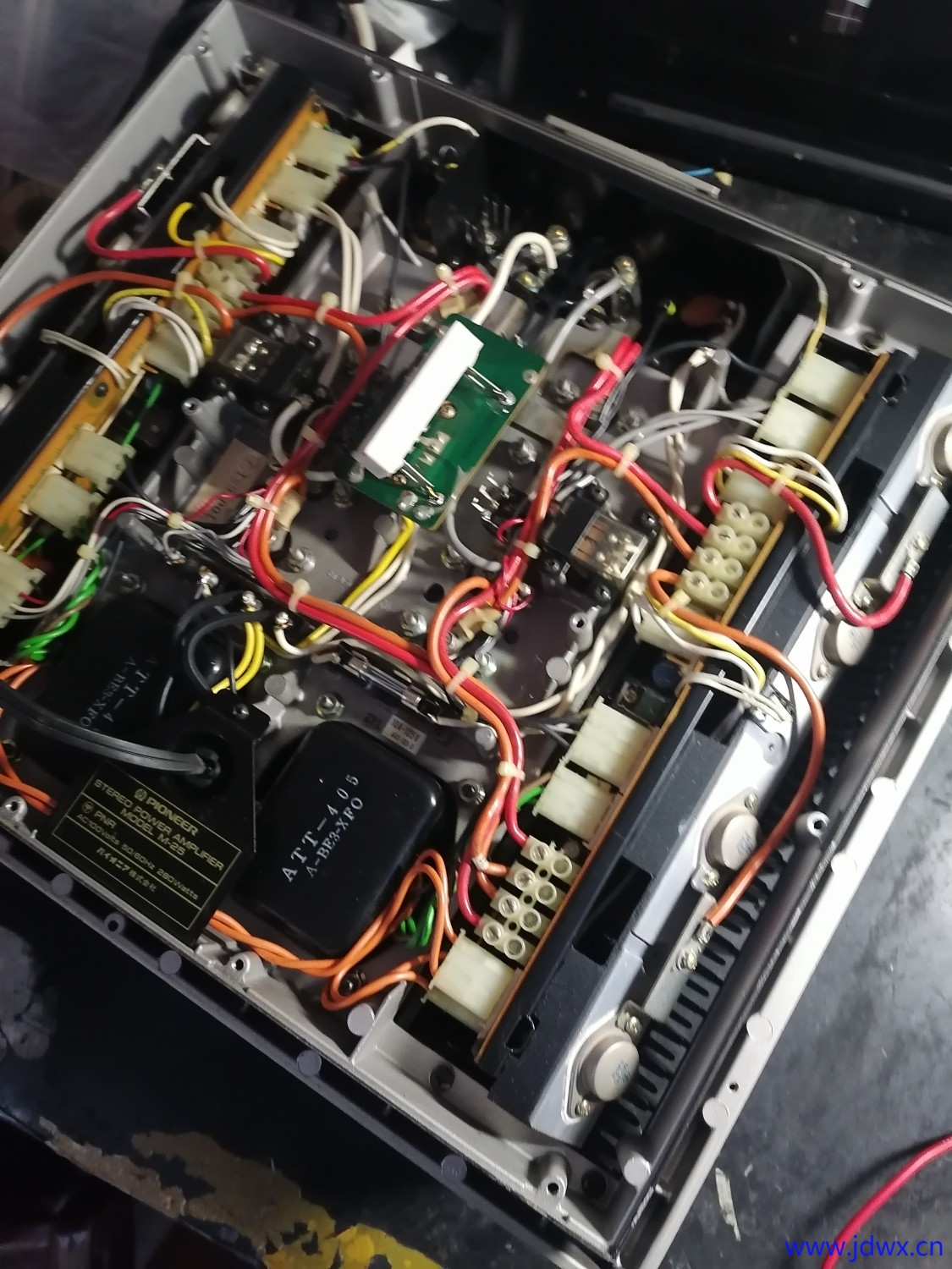

100V先锋供电功放,应该是甲类。交流限流电阻5.6欧   10W    开路。更换 正常。100V静态交流电流1A左右,也就是静态功耗达100W左右。 微信图片_20250302140549.jpg 微信图片_20250302140607.jpg 微信图片_20250302140635.jpg 微信图片_20250302140618.jpg 通过几天的观察。无信号静态电流1A 是正常的,甲类功放纯甲类功放功率极一直处于线性放大状态。实践认识再实践再认识,真理啊!!!

待机功耗达100W ???肯定不对。时间不长还会烧毁。

发表于 2025-3-4 00:00:02 | 显示全部楼层
电压过高?错插220V?

发表于 2025-3-4 09:44:49 | 显示全部楼层
交流电阻上面并个电感合理一点,不然变压器功率输出有点受限吧

发表于 2025-3-4 10:05:38 | 显示全部楼层
待机100W?那正常工作要多少瓦,一般来说不会超过5W
吧!
