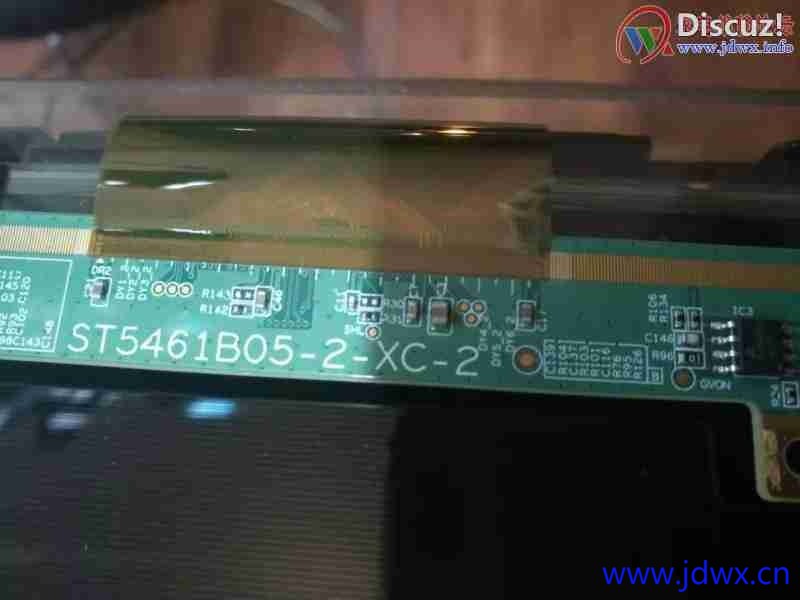

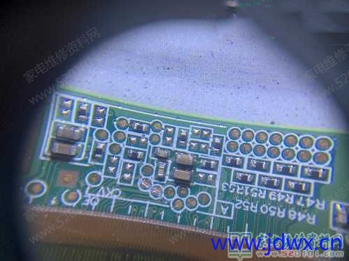

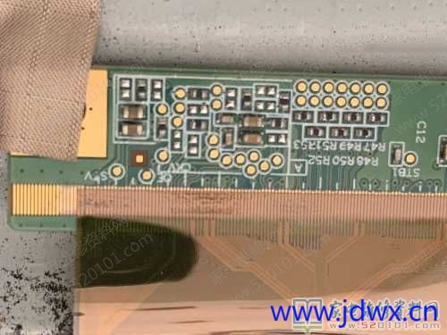

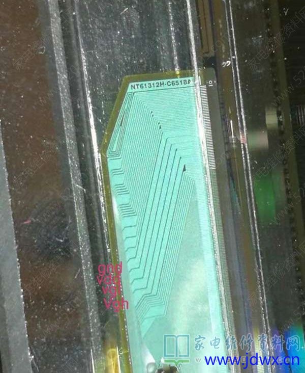

一台TCL55寸,边板ET5461B05-2-XC-2,出现暗屏,断开右边排线,左边还是暗屏幕【当时觉得奇怪】,后来割断左边Y电源两根线,电视机出现竖条状,这个现象应该意味着Y没有工作,后来拆开屏幕,当时也不知道这种屏幕有不有耳朵,结果拆开发现左边有,右边没有,仔细看,应该右边被人提前下手了。于是看看左边,结果发现X一个烧糊了,这肯定是给Y供电的,当时抱着侥幸,切断Y耳朵vgh,vgl,线路,飞线过去,结果还是没有图像,估计是烧糊的地方线路损坏太多,但是这个飞线点位还可以使用。点位图我还是找了好久,有些无法看清楚。有些下载还要50金币。
