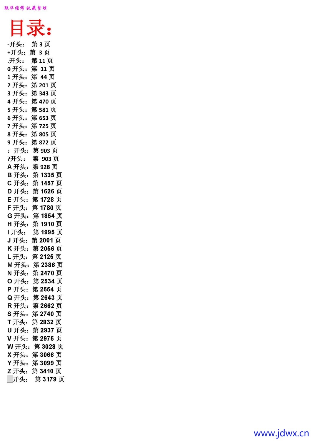

最新元件丝印代码反查手册
最新元件丝印代码反查手册.pdf (60.4 MB, 售价: 5 金币)

发表于 2025-1-7 21:34:28 | 显示全部楼层
你帮我查一下这个手册里有没有丝印X1AV21,如果有,我再下载。
点评
只有一大堆X1及一个X1A  详情 回复 发表于 2025-1-8 00:16

发表于 2025-1-8 00:16:26 | 显示全部楼层
只有一大堆X1及一个X1A

发表于 2025-1-8 13:09:17 | 显示全部楼层
畄乊扌 发表于 2025-1-8 00:16
只有一大堆X1及一个X1A
把一大堆X1及一个X1A的所有资料贴上来,什么器件?什么类型的器件?参数?

发表于 2025-1-8 23:55:55 | 显示全部楼层
打破沙锅问到底 发表于 2025-1-8 13:09
把一大堆X1及一个X1A的所有资料贴上来,什么器件?什么类型的器件?参数? ...
X1 BFT93 SOT23 PNP 5 GHz wideband transistor
X1 BFT93W SOT323 PNP 4 GHz wideband transistor
X1 BZT52B51-V SOD-123 Small Signal Zener Diod
X1 BZT52C51-V SOD-123 Small Signal Zener Diod
X1 BZX384B51-V SOD-323 Small Signal Zener Diod
X1 BZX384C51-V SOD-323 Small Signal Zener Diod
X1 BZX84C27 SOT-23 330mW Zener Diode
X1 CHEMX1PT SOT-563 DUAL NPN SILICON TRANSISTOR
X1 CHS04XPT SC-62 SCHOTTKY DIODE
X1 CHUMX1PT SC-88 DUAL NPN SILICON TRANSISTOR
X1 CMDZ5221B SOD323 250mW zener 5% 2.4V
X1 DMS935E2 SSMini6-F3-B Silicon NPN epitaxial planar type (Tr) Silicon epitaxial planar type (CCD load device)
X1 FK330301 SSSMini3-F2-B Silicon N-channel MOSFET
X1 IMX1 SMT6 General purpose dual transistor
X1 R3111Q411C SC-82AB 4.1V Low Voltage Detector CMOS Output
X1 RN49J2FS fS6 Silicon PNP and NPN Epitaxial Type Transistor with Built-in Bias Resistor
X1 SUD492J SOT-363 Silicon epitaxial planar Diode
X1 BD46412G-TR BD46412G SSOP5 Voltage Detector with Fixed Delay Time
X1 BZX84-C27 BZX84 SOT23 0.3W zener 27V±5%
X1 EMX1T2R EMX1 EMT6 General purpose dual transistor
X1 MIC94345-GYCS MIC94345 WLCSP0.84x1.32-6 500mA LDO with Ripple Blocker Technology
X1 UMX1NTN UMX1N UMT6 General purpose dual transistor
X1 VT6X1T2R VT6X1 VMT6 Power management (dual transistor)
X1A CMXT3904 SOT-26 SURFACE MOUNT DUAL NPN SILICON TRANSISTORS
X1F10 STX1F10 TO-92 High voltage fast-switching NPN power transistor
X1N60S5 SPBX1N60S5 P-TO263-3-2 Cool MOS Power Transistor

发表于 2025-1-9 13:35:43 | 显示全部楼层
X1 BZT ...
没有一个对得上,我这个丝印X1AV21是维修碰到的,从丝印查找的资料没找到,幸亏电路板上有标3401,头尾没字母,原以为是贴片式可控硅,花了很多时间查找对照才初步认为是AO3401,再通过查资料,才确定是小个头贴片式低压大电流小功率30V4A1.4W的P沟道场效应管。
