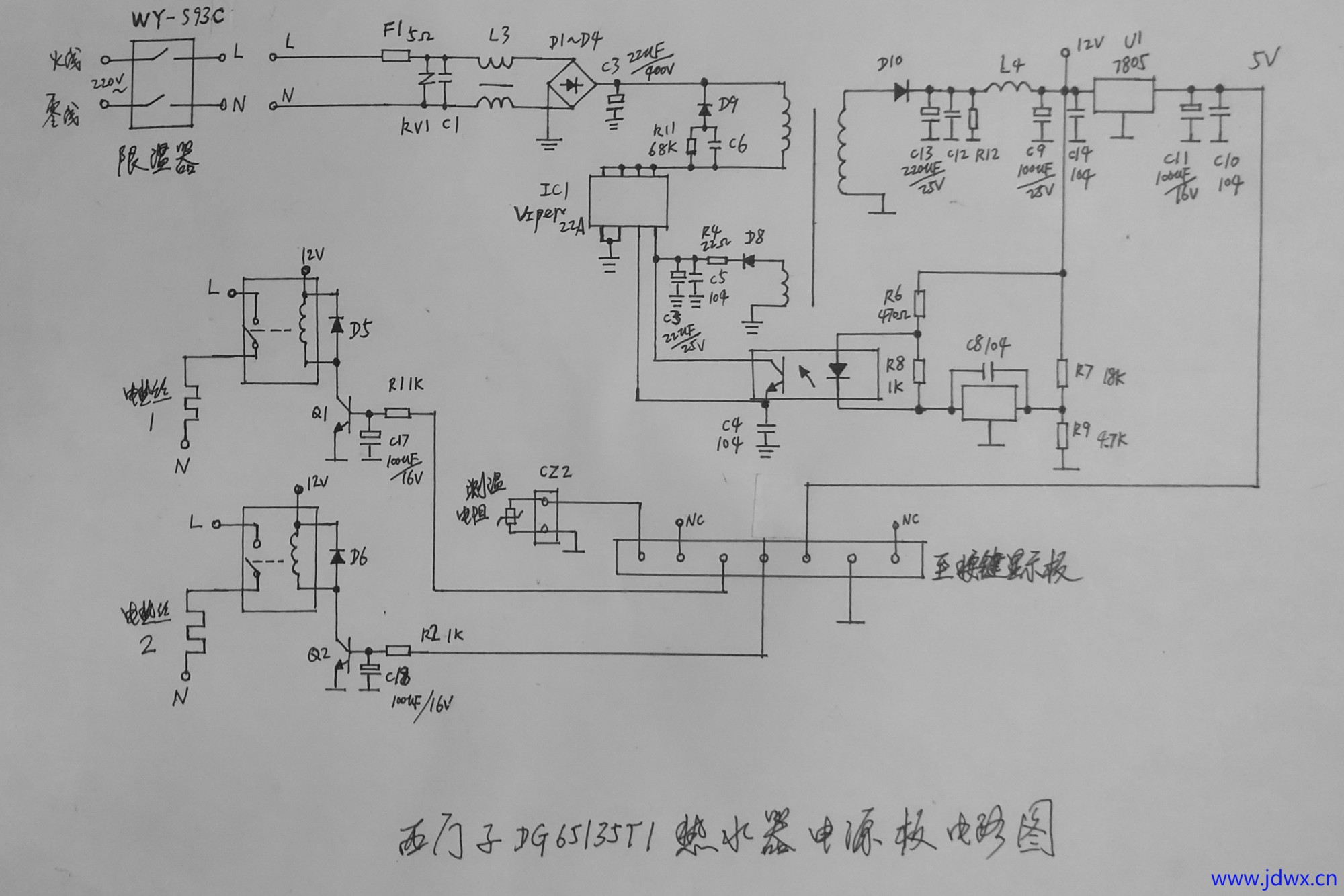

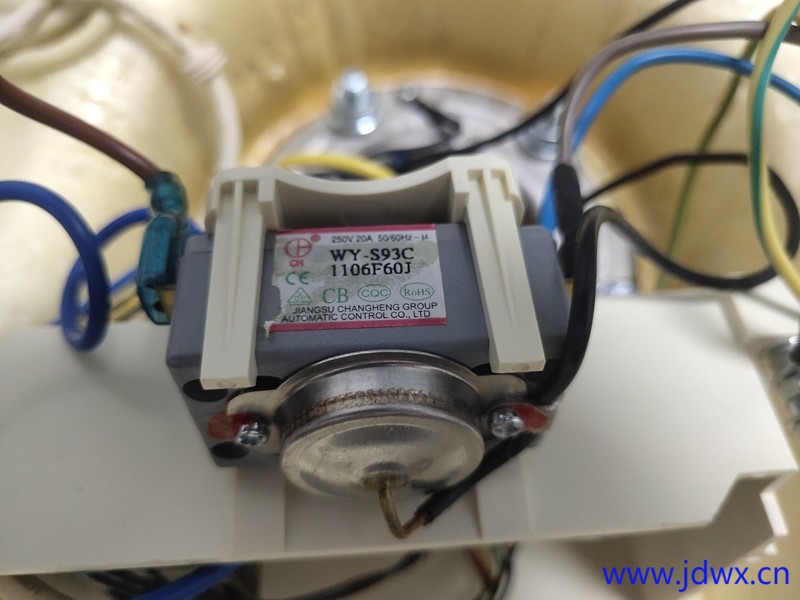

一台西门子DG65135T1电热水器出现不加热故障,按面板上按键,没有反应。 IMG_20240522_110902热水器.jpg IMG_20240522_101024型号.jpg 拆下面板,检测按键显示板,板上无供电电压。由于热水器装在墙角,无法测量到电源板,先将热水器内部的剩水放空后,再将热水器从墙上卸下。
打开热水器侧板,可以看到电源板,电源板的进线是经过WY—S93C。接通电源,WY—S93C输入端有220V电压,但是输出端无电压。可见,WY—S93C的输入端与输出端开路。拆下WY—S93C,发现其连接一根长细铜管,铜管头部紧贴储水箱。分析该WY—S93C是热保护开关,当储水箱内温度过高,紧贴储水箱的铜管内导热介质也受热膨胀,膨胀的力推动WY—S93C内部杠杆使得其内部开关接点断开。当温度在正常范围时,WY—S93C开关内部接点应该导通。估计内部开关的复位功能失灵。
IMG_20240522_090731热水器.jpg IMG_20240522_091340过热保护开关.jpg 在网上购买新的WY—S93C热保护开关代换上去,电热水器所有功能恢复正常。该电热水器电源板实测电路图如图所示,供读者在维修时参考。 IMG_20240522_104612电源板.jpg IMG_20250103_192712.jpg 本例更换维修很简单,就是从墙上拆卸下来比较麻烦。建议其他用户安装电热水器时,电热水器侧面(里面有电路板那一侧)离墙最好有足够距离,以便后期维修保养的方便。
