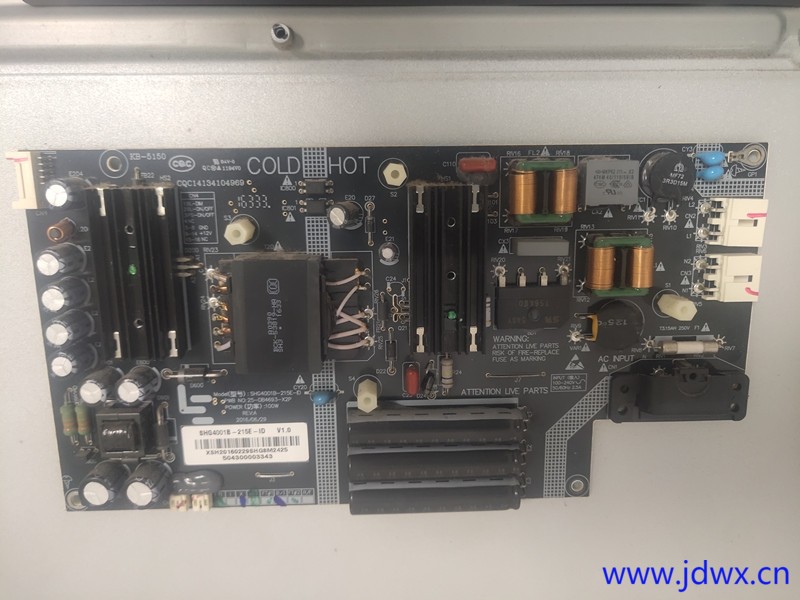

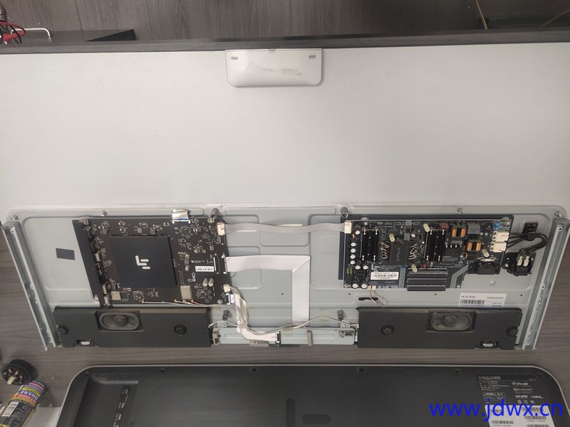

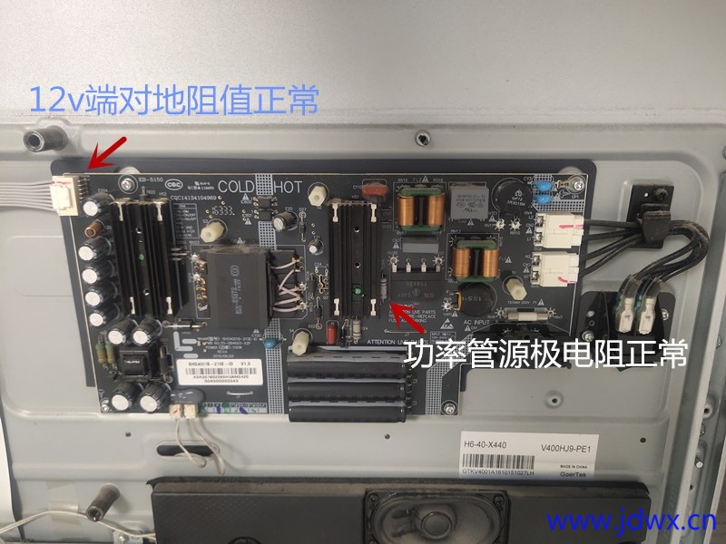

一台乐视40寸液晶电视,通电后机器无任何反应。拆开机壳,听到电源板有轻微的打嗝声,而12V输出端无输出电压。该机电源板AMP40LS—X4,淘宝上价格只要十几元,于是购买此板来代换维修。

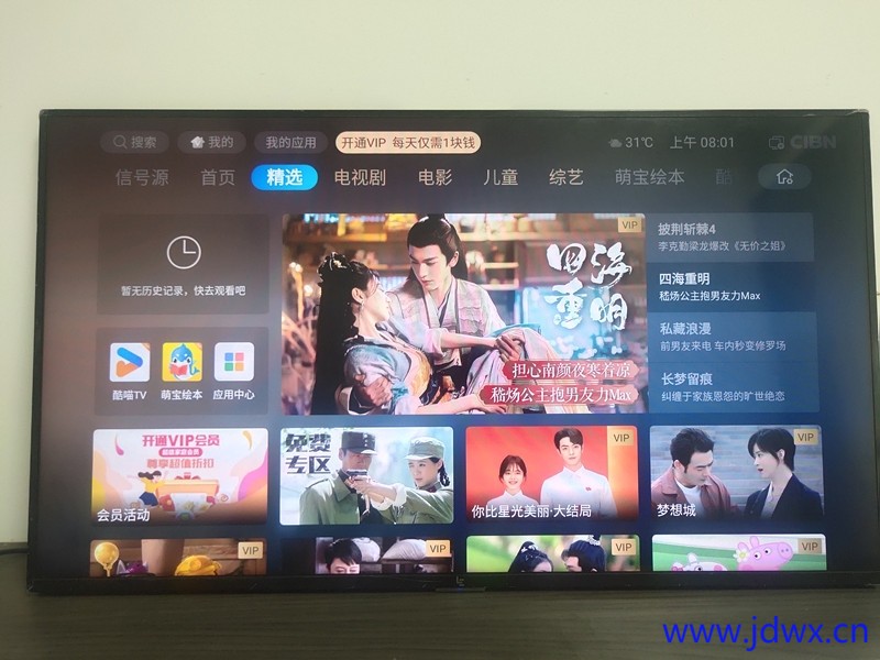

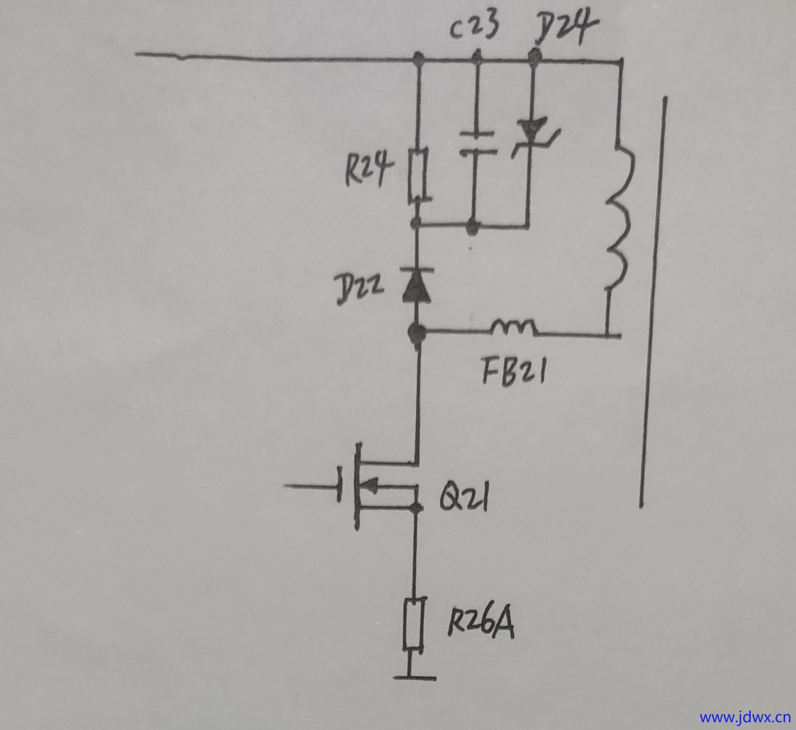

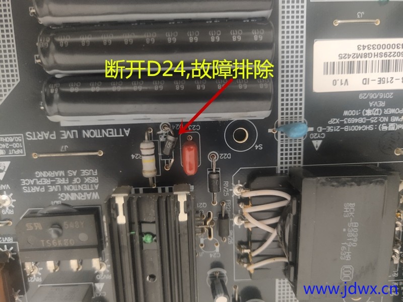

货物在路途时,对原电路板测量了一下。因为电源板打嗝,怀疑电路有短路或过载。测量12V端对地阻值正常。测量高压侧开关功率管Q21源极电阻R26A正常没有开路。 乐视电视机.jpg IMG_20240820_111459源极电阻正常.jpg 断开 二极管.jpg 测量尖峰吸收电路R24,D24,D22,C23,发现R24,D24,C23两端阻值为几十欧姆,明显不正常。拆下R24,C23测量正常。测量D24短路,将其断开。再通电,电源板已经无打嗝声,输出12V电压已经正常。按机器按键开机,电视机图像声音均恢复正常。 IMG_20240823_091531开机.jpg
故障原因分析
IMG_20250103_192740.jpg 一般开关电源的尖峰吸收电路由R24,D22,C23组成,该电源板的尖峰吸收电路增加了瞬变电压抑制二极管D24,为的是电路更可靠。但是由于D24击穿,反而帮了倒忙,使得电路板不能正常工作了。 IMG_20240822_091207新版.jpg IMG_20240822_091210旧版.jpg

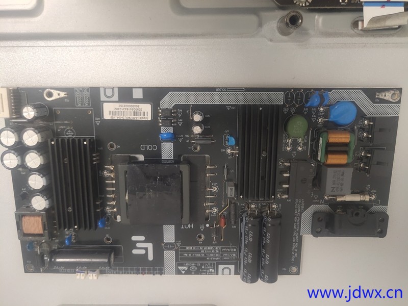

    购买的电源板收到了,发现与原来板子由于不同批次,电路有些差异。但是电源板与主板接口,灯条接口及输出电压完全一样,可以代换。为了保证维修质量,将电视机电源板换新件。那个能用的旧电源板做备品。
