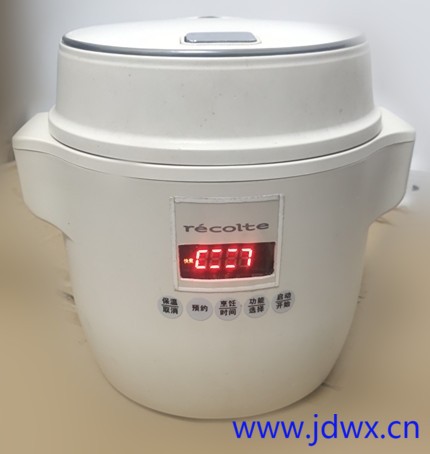

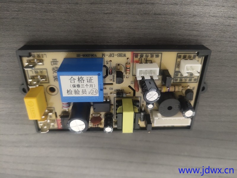

拆开电饭煲,可以看到电源板有烧坏的痕迹。锅盖内的控制板外壳有烧焦痕迹。测量控制板,测得5V端对地短路,拆掉容易击穿的滤波电容,测得5V端对地依旧短路,可见CPU已经击穿损坏。 2 IMG_20241112_133556电饭煲电源板烧坏.jpg 3 IMG_20241112_133457电饭煲上盖烧坏痕迹.jpg 4 IMG_20241111_112751电饭煲CPU板电源对地短路.jpg
查看锅盖面板,发现蒸汽出气口已经有多道裂缝。可见煮沸时的蒸汽或米汤会顺着裂缝流到显示屏侧的控制板上,所以导致控制板,电源板损坏。 5 IMG_20241112_124617电饭煲出气口开裂.jpg

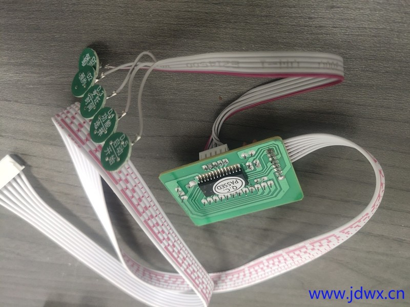

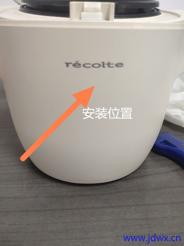

由于电饭煲的发热盘和内胆及外壳均完好,只是控制板和电源板损坏,就在淘宝上查找维修配件。终于发现电饭煲通用维修板。由于该电饭煲的锅盖面板有裂缝会漏水,为防止击穿短路,新购买的控制板不能再安装在锅盖内侧了。为了方便安装,避免更多给按键位置开孔,维修板选择感应触摸按键的型号(DF-CM触摸)。
6 IMG_20241115_114602电饭煲包装.jpg 7 IMG_20241115_092105电饭煲CPU板.jpg 8 IMG_20241115_092131电饭煲电源板.jpg 9 IMG_20241115_092048电饭煲.jpg 为了方便使用,控制板安装在电饭煲正侧面,DF-CM线路板用塑料壳与发热内胆保持安全距离并用耐高温胶水固定好。连接线也固定好位置,使其与发热内胆保持安全距离。在电饭煲外壳上用电钻开孔,用锉刀加工出显示屏窗口,在窗口下面合适位置将感应触摸按键用耐热双面胶粘在外壳内侧,在外壳外侧对应位置粘上指示按键功能的文字贴纸。显示屏窗口用双面胶粘上透明塑料片,起到防水的作用。

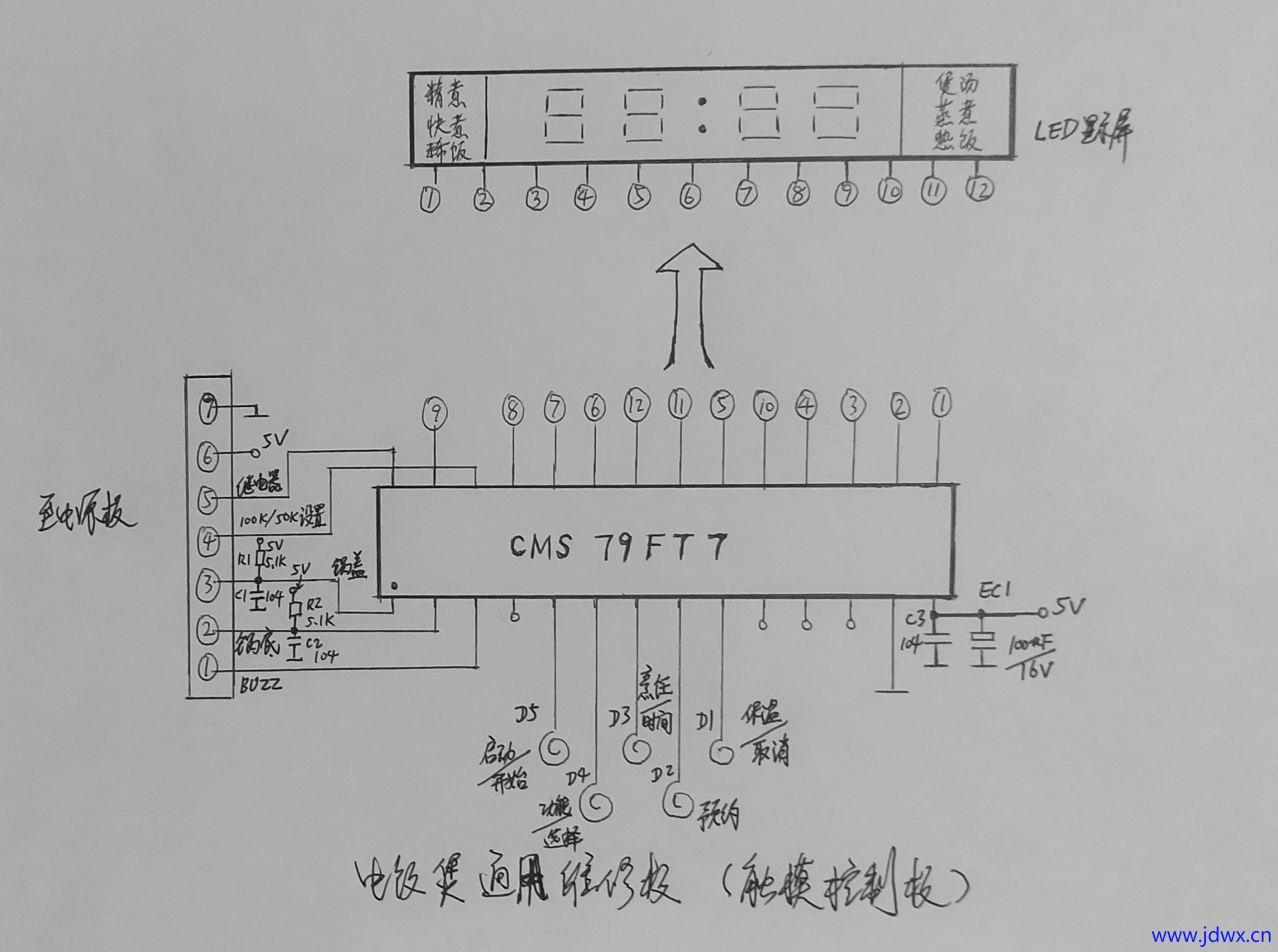

10 IMG_20241112_124506电饭煲显示屏加装位置.jpg 11 IMG_20241117_224723电饭煲固定好.jpg 12 IMG_20241117_224736电饭煲固定好.jpg 13 IMG_20241119_170605电饭煲贴好贴纸.jpg 电饭煲通用维修板实测电路图如图所示,按图连接即可。需要注意的是:锅盖传感器可以设置有无,若不用锅盖传感器,将设置A的1,2脚短接即可;若用锅盖传感器,使设置A的1,2脚开路即可。锅盖,锅底传感器的阻值也可以设置:若你的电饭煲锅盖,锅底传感器为100K欧姆,将设置B的1,2脚短接即可;若你的电饭煲锅盖,锅底传感器为50K欧姆,使设置B的1,2脚开路即可。 IMG_20250101_195416.jpg IMG_20250101_195435.jpg
改装好的电饭煲如图所示,实际试验烧饭功能正常。至此,电饭煲修复。 14 IMG_20241119_172819电饭煲正常工作.jpg 16 IMG_20241119_180451电饭煲烧饭成功.jpg 17 IMG_20241120_090806电饭煲工作正常.jpg
