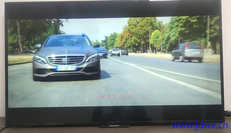

一台创维50M5型号的液晶电视,屏幕只显示左面一半,而屏幕的右面一半黑屏。拆开机器,查看逻辑板,发现逻辑板至液晶屏边板的连接排线有问题:逻辑板只插了至左半屏边板的一根排线,逻辑板至右半屏边板的那根排线被拔下一头未连接上。可见此机已经修过,逻辑板至右半屏边板的排线可能是前面维修者故意拔下的。
试着将逻辑板至右半屏边板的排线连上,此时液晶屏整个屏幕完全黑屏了,估计液晶屏右半屏或右半屏边板有故障会导致全屏黑屏无显示,所以前面维修者是故意拔下该排线的。

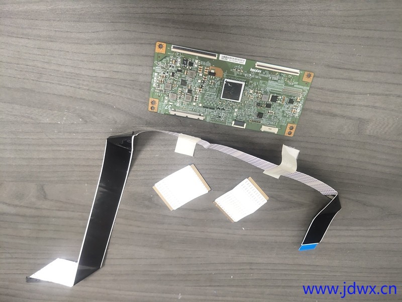

考虑到逻辑板插座及排线插头均有不同程度氧化接触不良,将逻辑板及排线均换新件并与主板及液晶屏边板连接好。再通电开机,电视机显示已经恢复正常。 图5 逻辑板 排线 换新.jpg 图6.jpg 图7.jpg 图8.jpg

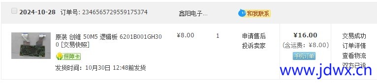

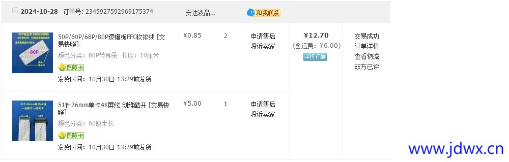

方位 发表于 2024-12-29 21:31
不收工钱 做好事  行善积德
配件费收多少?

11.jpg 12.jpg 配件价格如图所示,机主为了感谢,买了2大瓶可乐饮料
