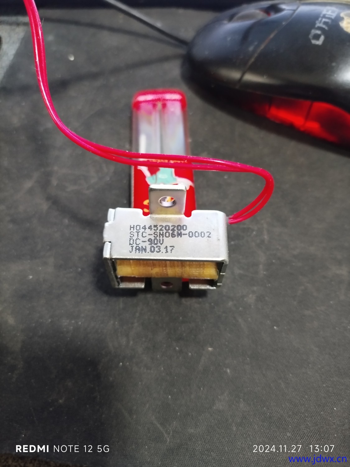

正确吗,东芝电饭煲电磁阀超温保护断了 线圈直流电阻452欧姆

看工作电压是多少,12v的就基本正常

 楼主| 发表于 2024-11-27 13:12:01 | 显示全部楼层
直流90伏的

发表于 2024-11-27 15:12:02 | 显示全部楼层
东芝电饭煲电磁阀买一个70元

发表于 2024-11-27 16:45:21 | 显示全部楼层
比较稳妥的方法是先串一个15w灯泡看看,如果手里有调压器,可以串一个0.5A保险,慢慢的调高电压试一下,保险坏,线圈不一定坏
