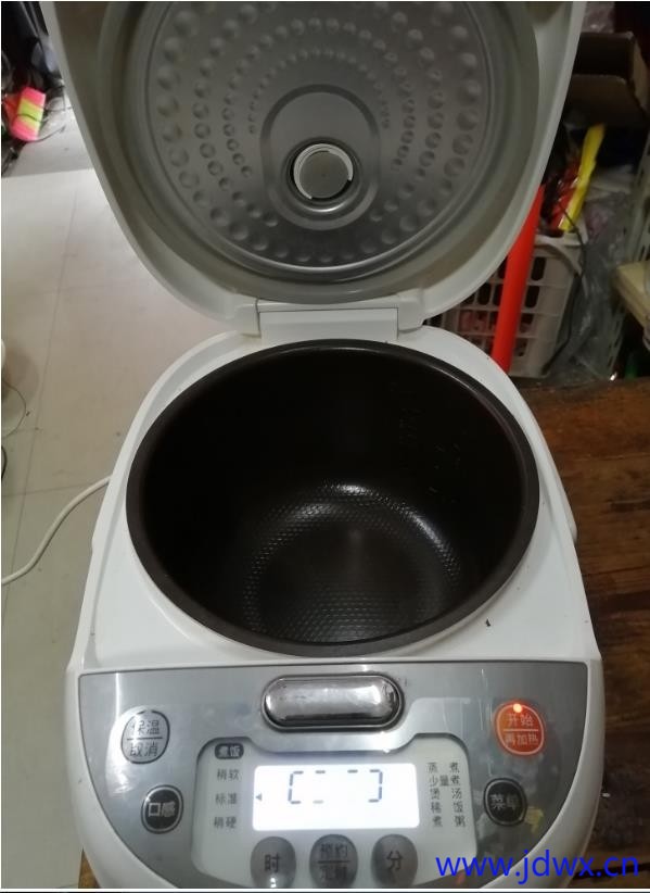

早上来一老者拿来一台智能电饭煲进门就说:这破玩意没用几次就坏了....不通电了,接过手开盖一看内胆嘎嘎新....密封圈还给扯出来了。     一问三不知....就跟你呵呵呵 报价50-70留下电话等通知。拆开只见2条保护已被短接.....心想不对啊!难道继电器粘了?新锅应该不可能.....量了一下保护是正常的,又量了一下12V\5V正常的....好家伙脑子坏了。拆开显示板把“老鼠屎”翻个身通电显示正常了....顺便把保护电路恢复....坐等收费
