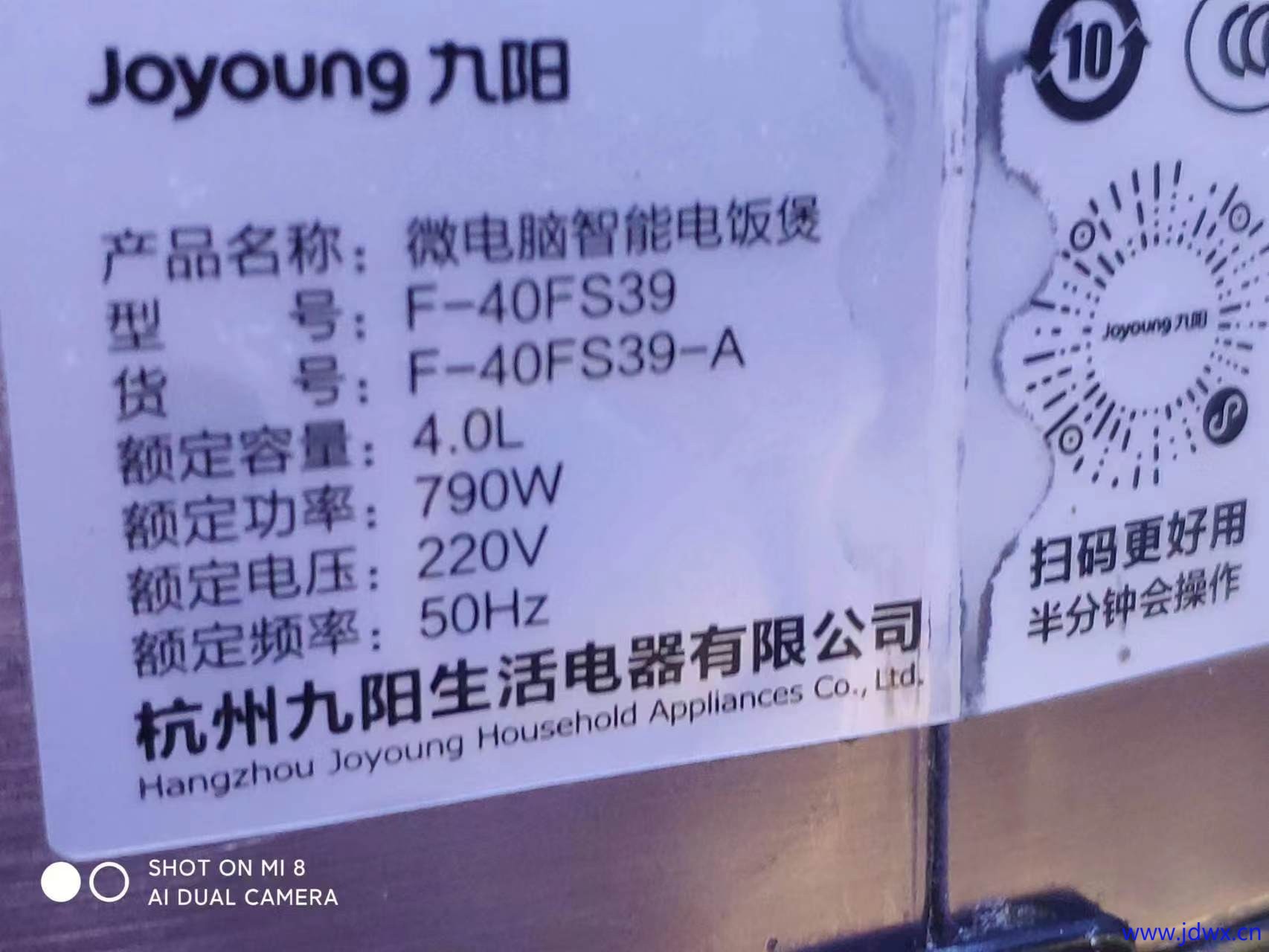

九阳F-40FS39电饭煲煮饭不保温,不取电源线,一直煮饭,换了锅底传感器,锅底污垢清洗了,还是一样的,检查电脑板,没有查出问题,于是把传感器检测点对地10K电阻改为17K,刚好水烧干保温,这电阻我是反复试了才确定,用18K        提前保温,用15K也是不保温,只是加温非常缓慢,难道是电脑芯片取样变了吗?
