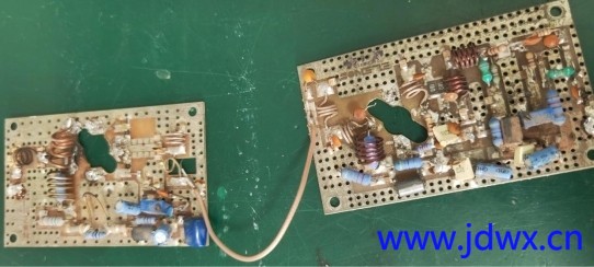

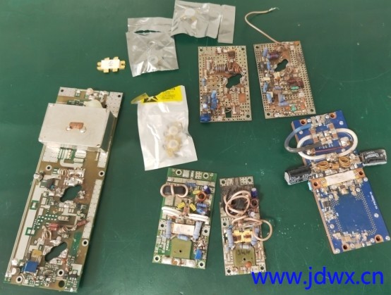

  当看到这些电路板的时候,深深的感觉到了巴铁兄弟的不容易,板子都这样了,还在满..找维修;事情回到2个月前,早上正常点开邮箱,刷邮件,有个人直接问我能不能维修发射机.....后来问我要了地址。结果在某天的清晨EMS打电话叫我去拿快递“gui际件”,我先是一愣,那家伙真发来了。我便拉着小板车去拉货,结果只有一个还没有鞋盒大的包裹。拆开后如图:
巴铁为了省钱,不知道从哪个奸商手里买的这样封装的晶体管。巴铁告诉我他自己换了一个,结果通电后就“炸”了。我说这个换晶体管的工艺流程很复杂。稍有不慎就烧管;巴铁一再强调坚持“只修不换”的传统美德。我很是无奈,因为很耗工时,巴铁兄弟又讲是因为将来散热器的螺丝孔位是固定的,换板后需要重新开孔........被逼无奈只有维修吧!谁让人家不远万里邮寄来的,再做一回手艺人。

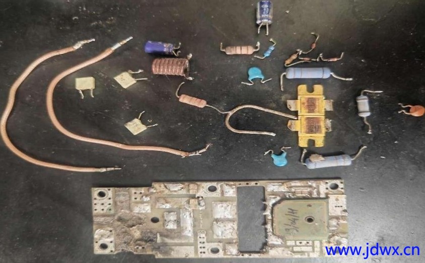

1. 拆解电路板:将电路板上的元件逐一拆下,并记录每个元件的位置和参数。

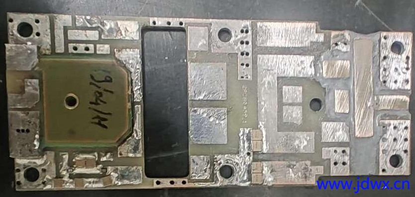

2.清洗电路板:先将烧黑的地方挖干净,直到露出电路板的纤维本色。
再使用清洗剂清洗电路板上的污垢和氧化物。.后用耐高温覆铜板配合聚酯类胶水补平电路板,恢复原理层。

以下是所有板子修复前后的样子:
修复前
修复前: 2b339da10d5ea3515233edd0dcd9daca.jpg
修复后: 3f69ef39703e72be0e8fa4d9f391c3d9.jpg
修复前:          ff0b7fd9f8f01f3a73d1b64e179f2f41.jpg
修复后: 04aab63068ea4dc647b0b6ba0a9db8fa.jpg

菲律宾那个是IC,还是双栅场管?
