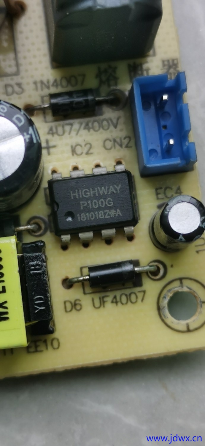

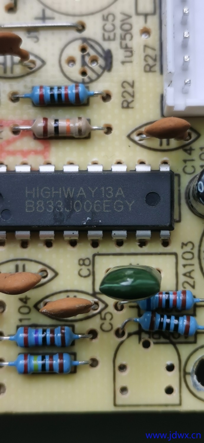

老无线电爱好者一枚,多年没有接修电器了,朋友一台科莱默电饭煲E8故障,多处报修无果便找我试试。机器应该没用多久,各按键功能均正常,只是启动加热时便启动保护,显示E8故障,各温度传感器也正常,我便没有怀疑引线断裂。该产品少见,多处查找资料都很难找到,便按印刷图分析故障,该产品电源用Highway p100g,Cpu用Highway 13a(附图),各供电及控制电压均正常。检测无果间发现去锅盖的引线护套有轻微破损,便进一步检查引线却发现,一根黄线断裂,另二根破损了一半,进一步拆卸,接好引线试机,一切正常。谢谢我用另一用户名发帖时对我帮助的同好。谢谢
