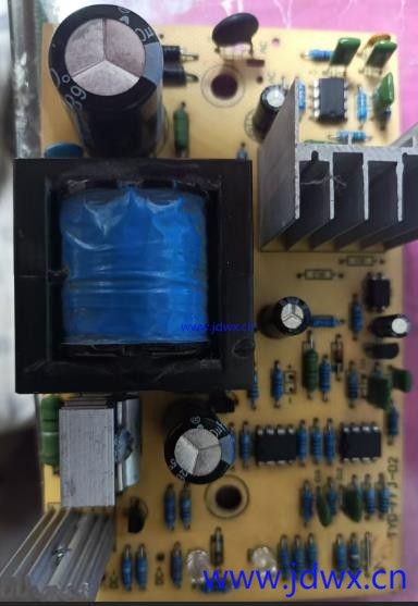

回答“请教 电动车充电器 里有个DIP8封装的 芯片型号不知道 谁知道 ... ...” 那个充电器要改成12V,24V的,首先要把主变压器线圈拆开重新绕制,否则你是改不成功的。特别是3842的供电绕组参数很重要。 360截图20241105203405156.jpg 电瓶车充电器3842.LM358.L139.jpg

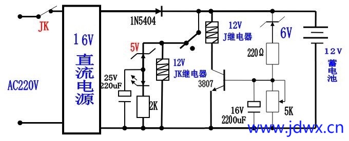

发表于 2024-11-6 10:59:27 | 显示全部楼层
还真是单片机,
要改 高频变压器 太麻烦了

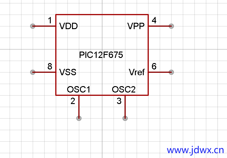

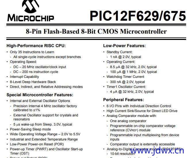

发表于 2024-11-6 18:59:12 | 显示全部楼层

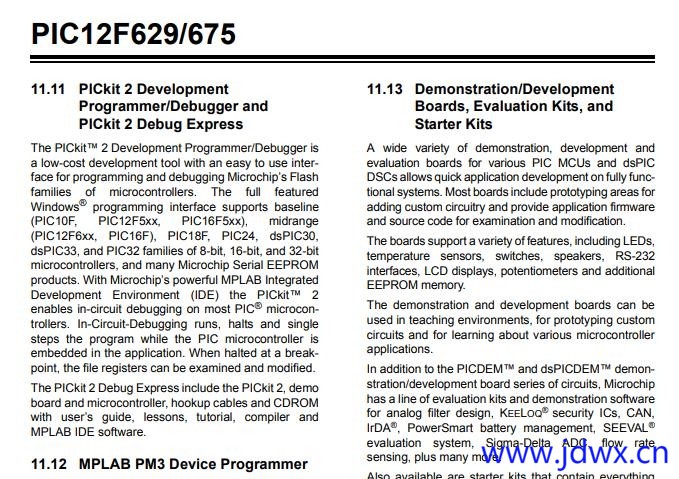

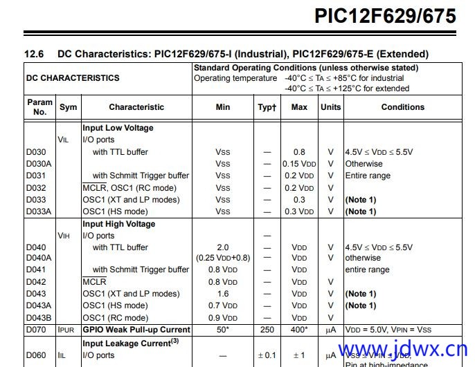

KAPC4L139  找不到其资料  可以参考这个
PIC12F629_675.pdf (1.39 MB)
31
647
1238
初级维修师
1238
 楼主| 发表于 2024-11-6 19:15:35 | 显示全部楼层
这发的是什么资料?全是英文,没有看明白。 23.jpg 360截图20241106191119551.jpg 360截图20241106191142908.jpg 360截图20241106191301304.jpg

890
发表于 2024-11-6 19:43:09 | 显示全部楼层
找不到KAPC4L139 资料
网上说  PIC12F675 与   KAPC4L139 是可以 直接替换的

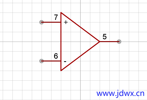

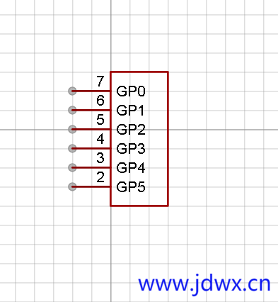

发表于 2024-11-6 19:56:01 | 显示全部楼层
OSC   接晶振
VPP  编程电压
Vref  基准电压
运算放大器
AD 输入
A/D Channel
IIC    数据   时钟
CLKOUT   FOSC/4 output
