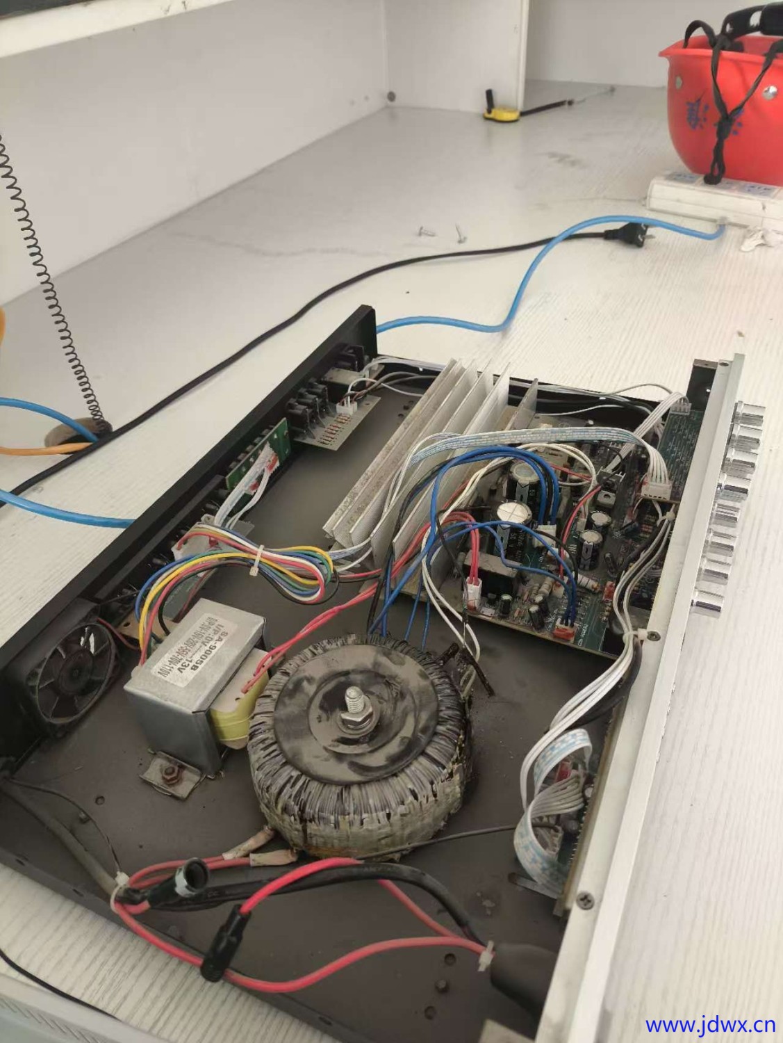

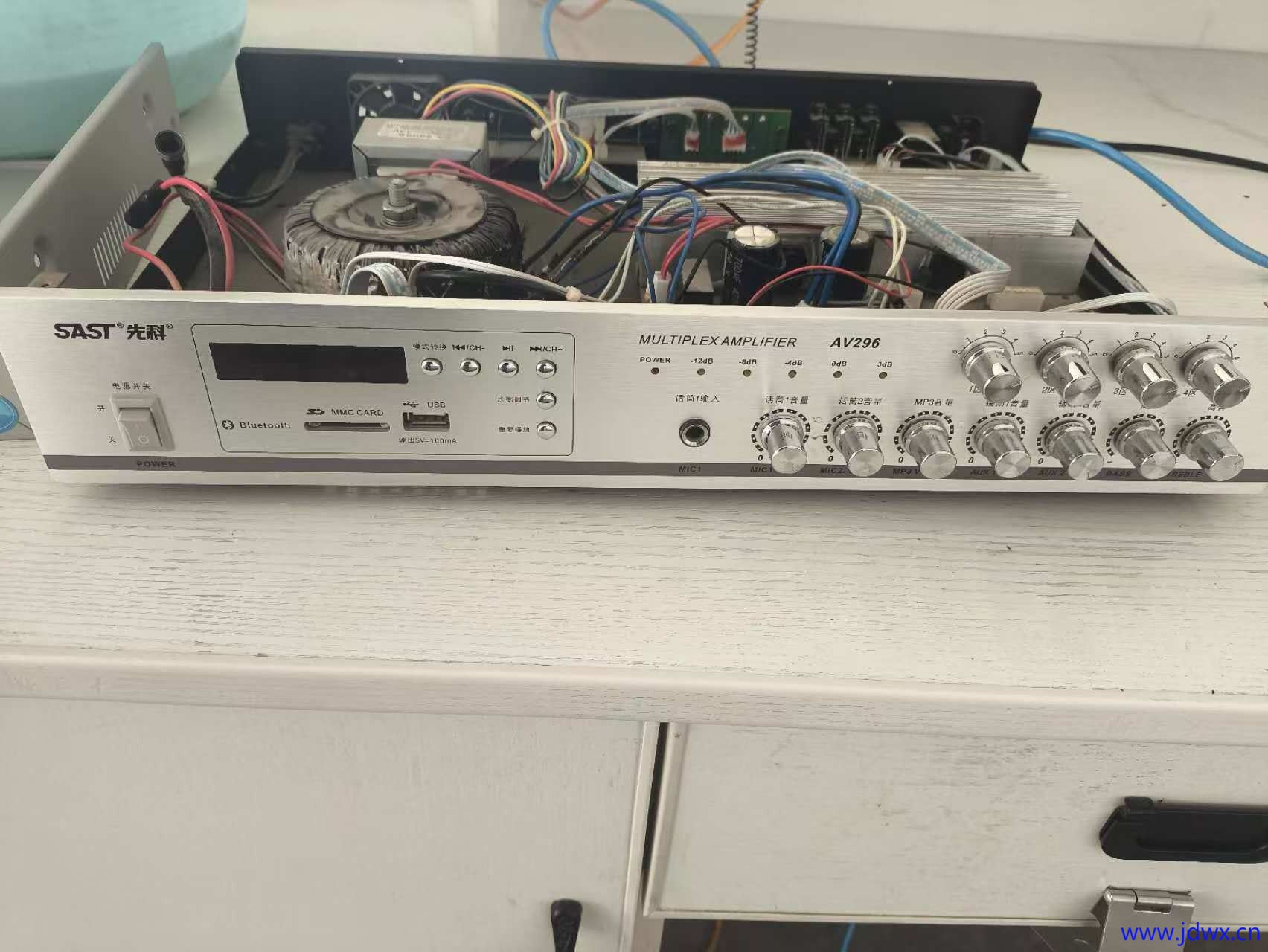

求助先科AV296电源电源变压器参数

目测这种功放板,蓝线黑线交流双18V够用了,整流滤波后正负20多伏感觉差不多,白线估计是12V输出
拆下功放板,看一下环形变压器输出的滤波电容是多大,大致就有数了

准确的方法:一圈圈地拆下次级,做好记录
初级用刀沿外围切断所有的线
拆出后,数一下有多少根线,然后除以220,就可以得到每伏匝数
按每伏匝数可以估算次级的各组电压

先科AV296输出功率80W,用100-150W左右变压器代换,双18V+双12V+9V,网购一个肯定能用。
