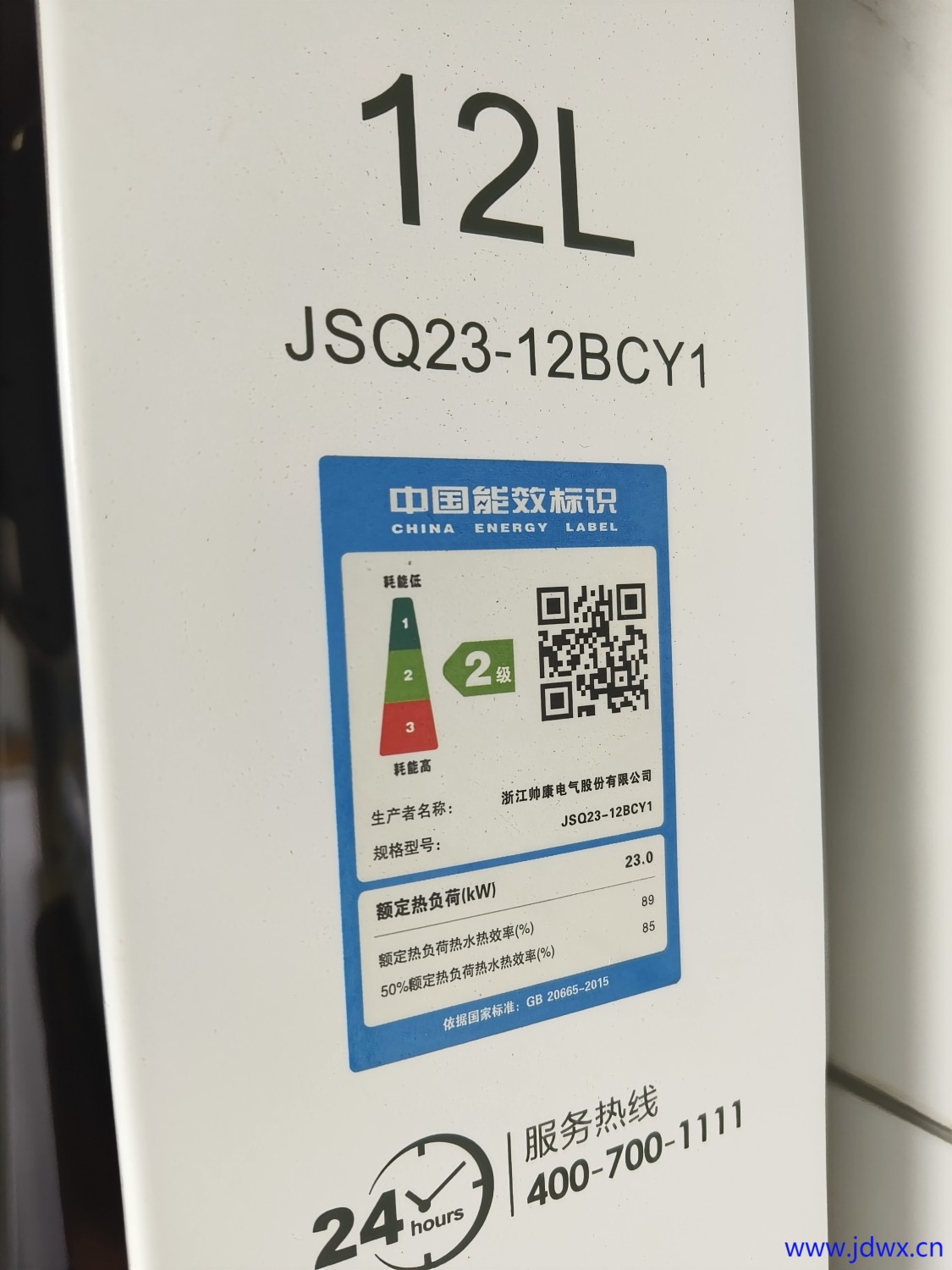

热水器水龙头关闭状态,热水器红色指示灯亮,按开关没有反应,打开热水龙头里面能听到水流声,拔电重新插,热水器复位一下会显示温度,就是没反应,不知道究竟是热水器没有开死机还是电脑板问题,不好下手,这杂牌热水器搜索相关资料和维修案例很少, 1000022717.jpg 1000022719.jpg 1000022720.jpg 1000022718.jpg

帅康名字很响不算杂牌吧?加大滤波电容试试。

水压跟不上也会不工作。

很久以前修过一台老板牌的燃气热水器,和您这个故障相似,换的温控传感器,故障排除。

按一下温度调节能显示就是开机的,不显就是关机的,,开机无反应,查水压,查水流传感器,电脑板
