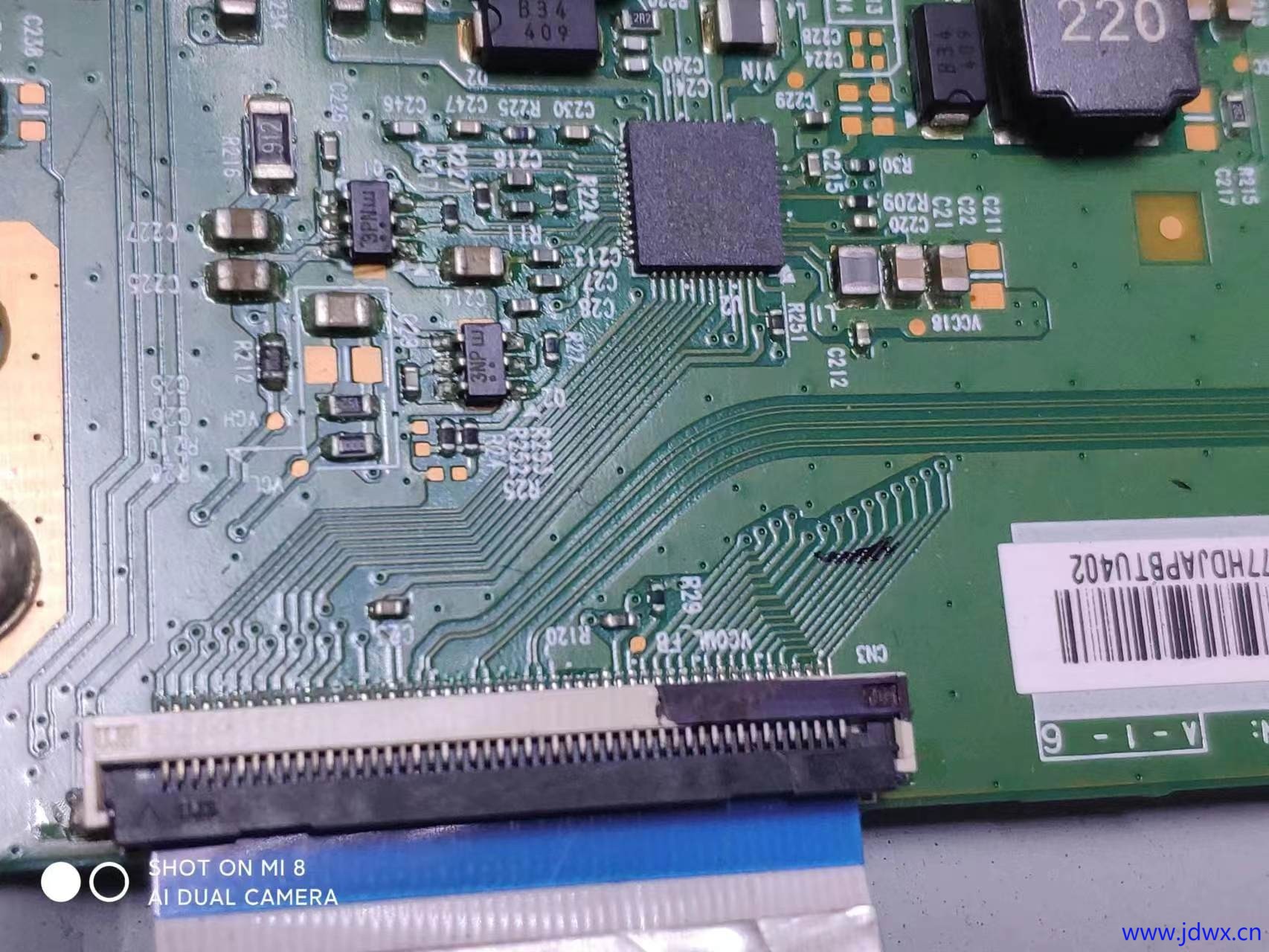

发表于 2024-10-5 09:44:15 | 显示全部楼层 |阅读模式

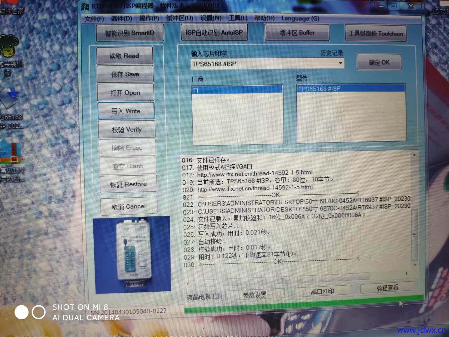

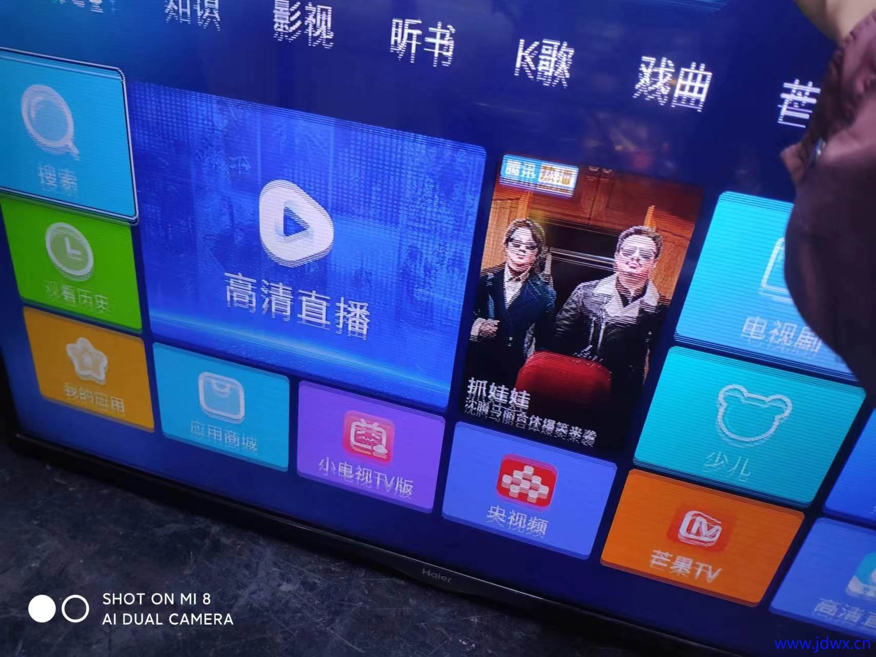

如题,开机检查,发现是LG屏幕,不跳动的时候是正常的,这种LG屏幕我的经验基本是屏幕右边短路,于是屏蔽图片右边图片线段,电视机修复,这次因为买了LG逻辑板电压改写器,于是重写数据,电视机VGH电压从原来27V降低至22V,电压降低以后,我看过故障现象就没有原来明显。那个数据我是用的50寸逻辑板数据,看来42寸和50寸是一样的。
