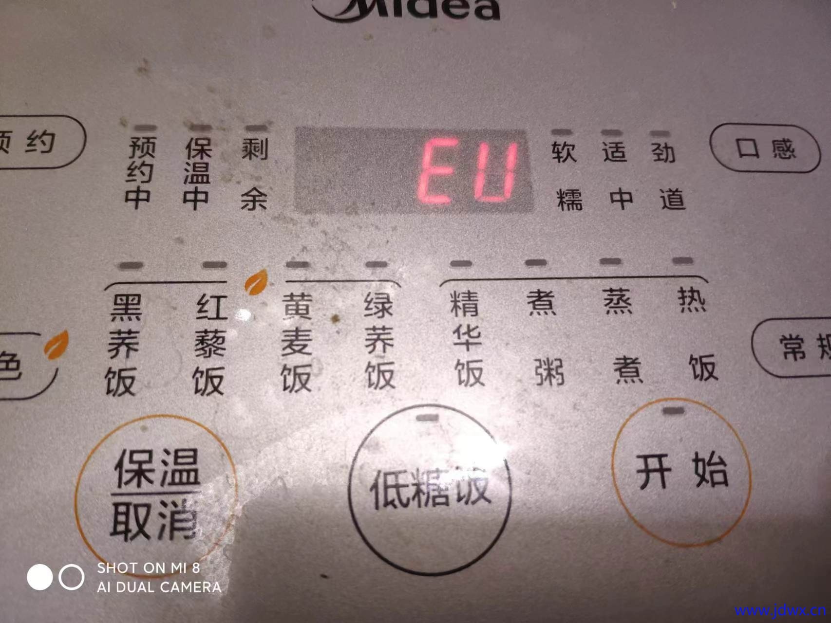

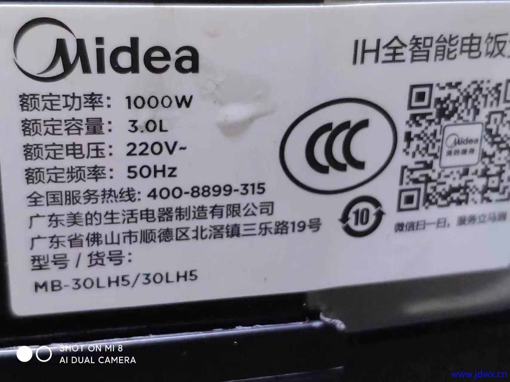

美的MB-30LH5工作一会显示EU,这时候锅水已加热,只有冷了才可以重新操作,传感器两个这时候电阻10K左右,但是检查代还应该排出来传感器,通讯电路检查过,反向思维,既然显示板可以显示EU,也说明主板和显示板是通的,后来冷了电饭锅以后,我用热风枪加热主板芯片,立马就显示EU,但是这点我还不敢完全确定芯片问题,芯片我也焊接过来,原来遇到过这种情况,我将芯片加一个散热片就好了,结果这电饭锅加了还是一样的,就不知道这锅问题到底在哪里?这故障代码代表哪里问题?百度了找不到。

美的电饭锅液晶显示eu有两个含义,一个eu是常亮,是主控信号接收问题。如果eu是闪烁,那么就是主控信号发送出现问题,具体什么原因仅供参考。

今天天气凉快了,电饭锅好了,后来加装了一个山热片,在主板芯片,看看用户拿回去试试,看能用多久,现在国产的芯片遇到好多预热就出现问题的情况,记得原来的集成电路,没有遇到过坏的,除非雷击,静电。

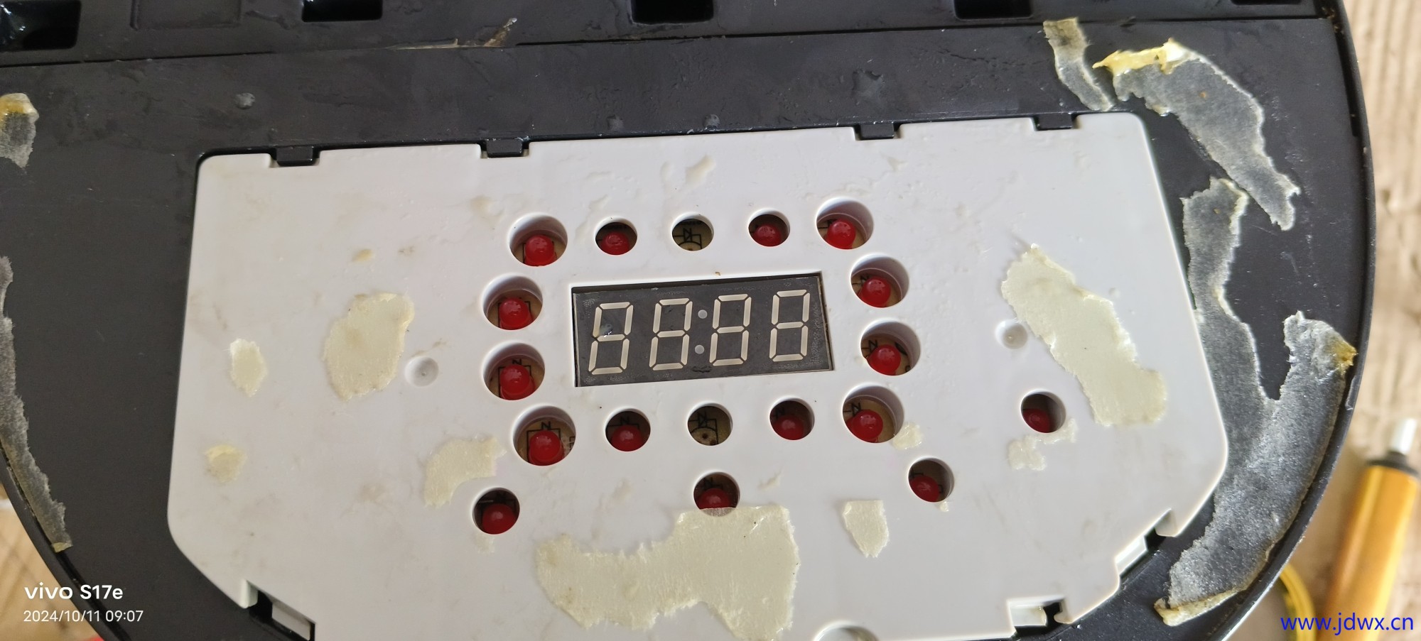

这种电饭锅,你拆开面板,看到里面的干燥剂以及哪根小小的透气管,直打冷笑…

主控面板估计进蒸汽水了,清洗吹干即可修复…

在别的论坛,已经有人说了,换主板搞定了,我的锅处理以后,没有出现问题,也许是近段时间重庆降温了。可鞥那几天超过了芯片极限温度?
