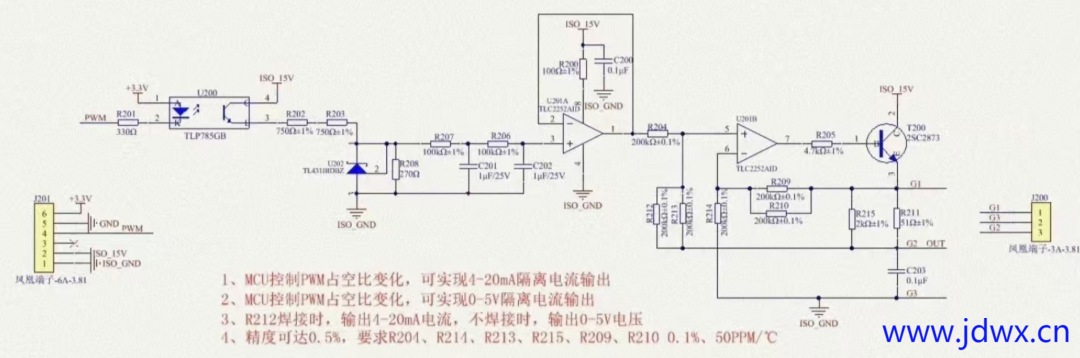

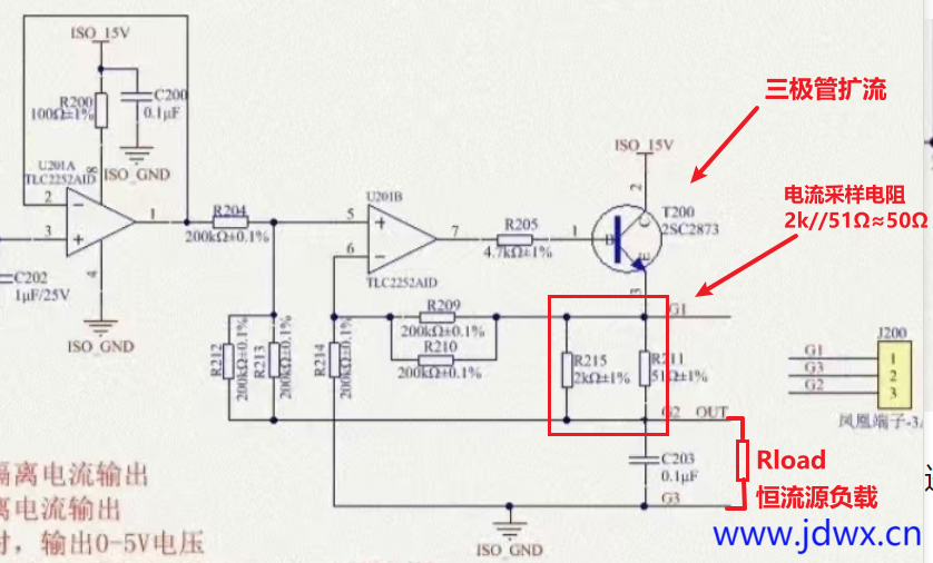

8e5e362066594ec5b98a380a112fd53d.png 电路解析:

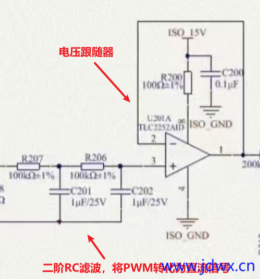

输入为最左边的PWM和GND还有3.3V,通过光耦进行隔离到隔离侧,也就是通过光耦和431将PWM转化为隔离基准后的2.5V的PWM波,然后再经过二阶RC滤波转化为0~2.5V直流电压后给后级的运算放大器。
基准后的PWM经过二阶RC滤波后,输出电压为Vref*D(Vref为431基准电压,D为PWM占空比),经过一个电压跟随器做阻抗变换(减小输出阻抗),然后再接到后级电流源电路。
再往后是一个howland电流源拓扑,使用了一个三极管进行扩流(运放输出电流有限,所以要加三极管扩流)。我们先看电流输出模式,那么就是按照图示接法,将4-20mA的负载电阻接到Rload处。

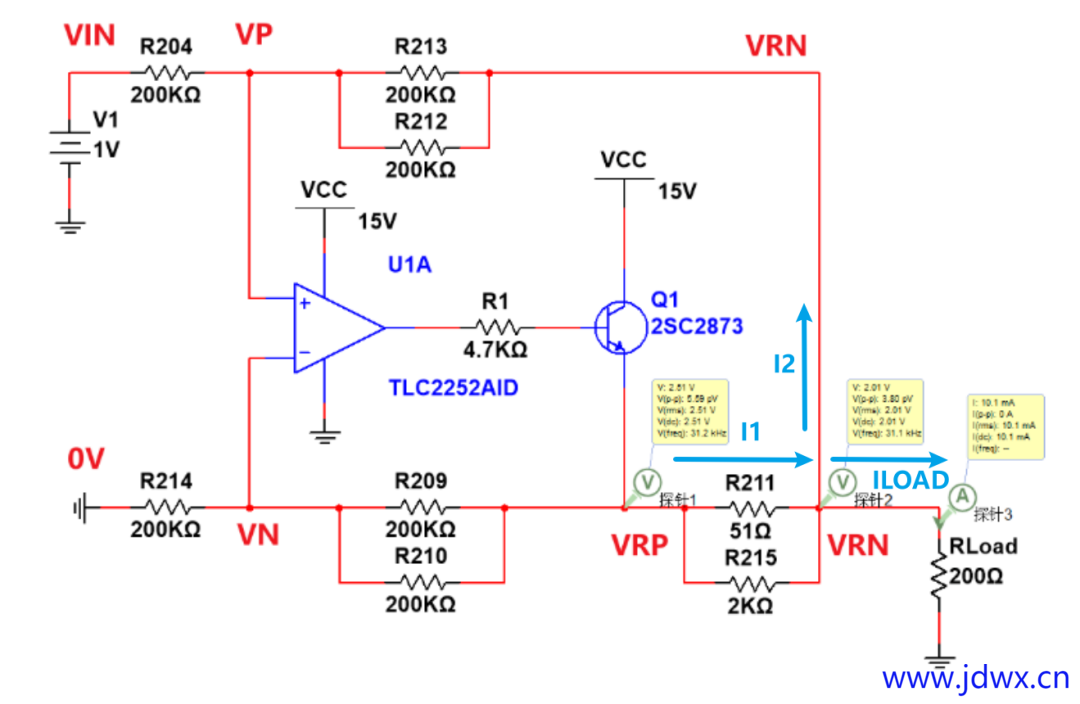

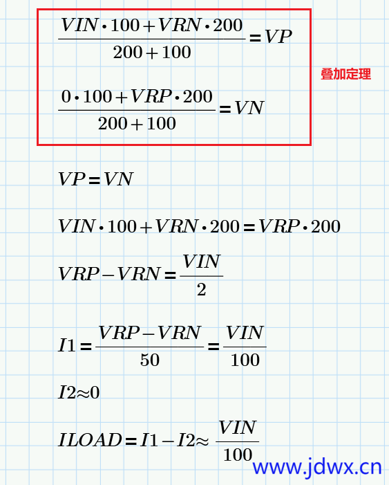

3fd702bfe28a122db716016177c6ceb0.png Howland电流源仿真:
我们可以看到输出电流公式为:Iload = VIN/2*50Ω。当输入电压为1V时,输出电流为10mA左右。

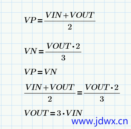

a59cfe1fee78a7c2d61257b9b8baef23.png 那么下面是推导过程:

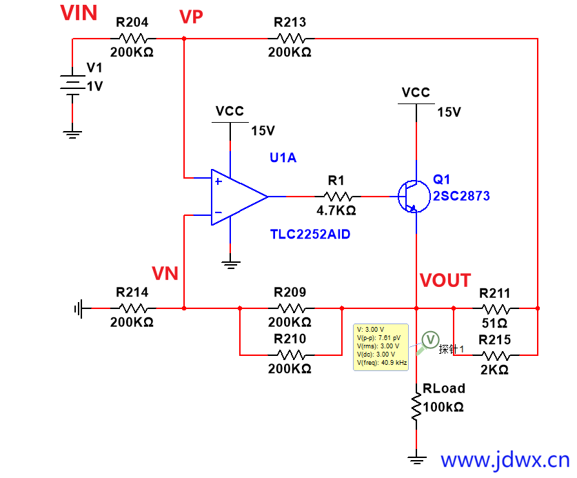

42aca9ba0fec2e2699f86aa1bbcfa001.png 0~5V输出:
电路中还有这么一句话:R212焊接时,输出4-20mA电流,不焊接时,输出0-5V电压。那么我们仿真中也去掉R212,可以看到,输出电压基本为3*VIN(在负载电阻很大的情况下)。比如下图,输入电压1V,输出电压为3V:
R211//R215很小,RLoad很大,所以推导过程均忽略掉了,推导过程如下:
438fec7e6c5208242c27d4f2188e62ba.png 总结:可以用,精度要求不高的情况下还可以。这个0~5V,4~20mA的兼容设计挺好的,就是要注意0~5V输出时候的负载电阻不能太小(一般也不会很小)。关注回复“加群”,加入硬件电子学习交流群。.
