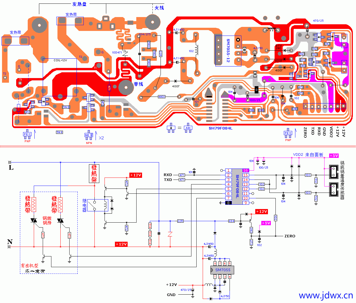

美的电饭锅SH79F084L电源板PCB图

美的MB-P10(C)-V01、SH79F084L、SM7055

 楼主| 发表于 2024-9-4 19:40:43 | 显示全部楼层
不知哪个门夹脑设计的
画继电器部分时
脑袋都好像被驴踢了一下

发表于 2024-9-5 07:49:18 | 显示全部楼层
感觉是有点问题,这继电器线圈怎么还需要两路控制,要么控制正,要么控制地,没必要两头都控制,增加了成本,更是增加了故障率。 微信截图_20240905074716.png

 楼主| 发表于 2024-9-5 12:56:12 | 显示全部楼层
天鸿电脑 发表于 2024-9-5 07:49
感觉是有点问题,这继电器线圈怎么还需要两路控制,要么控制正,要么控制地,没必要两头都控制,增加了成本 ...
就是呀,用那么多元件

发表于 2024-9-5 21:24:30 | 显示全部楼层
它们是要求两个控制信号同时达到要求才能启动(继电器得电闭合)。
也就是要求满足了两个工作条件时才能启动工作。
也可以理解为两个条件互锁(或者说联锁)。

 楼主| 发表于 2024-9-5 22:13:33 | 显示全部楼层
也就是要求满足了两个工作条件时才能启 ...
哎……
当初写程序的那个人不怎么样
但愿他今天进步多多

发表于 2024-9-6 21:35:22 | 显示全部楼层
云贵桂粤 发表于 2024-9-5 22:13
哎……
当初写程序的那个人不怎么样
但愿他今天进步多多
有些“工艺”要求不是你所想的那么简单。
就像东芝电冰箱就用了两个电压比较器来控制温度一样。你的电饭煲有多个传感器,它们相互作用又要同步工作,你能“简单”得了吗?
我认为它已经够简单的了,当你了解这个电饭煲的加热原理就应该明白他为什么这样设计啦。
