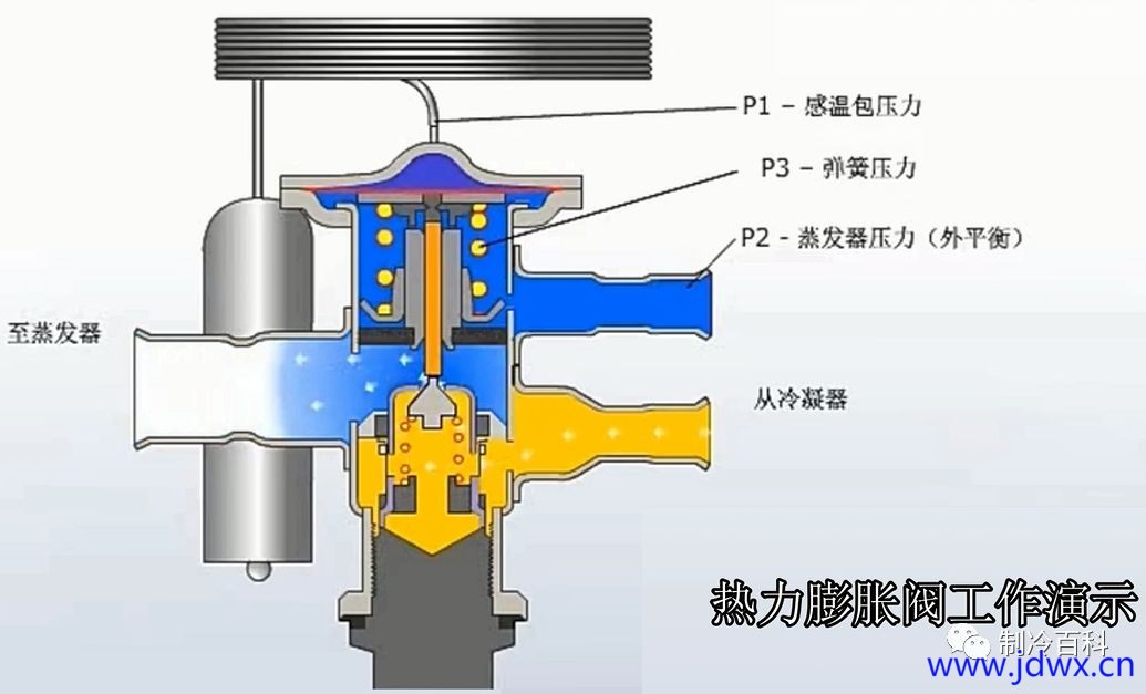

1、冷库系统冰堵特征与处理方法
冷库系统冰堵的特征是制冷系统的压缩机工作正常,但制冷效果差, 高压排气压力比正常值偏低,低压回气压力比正常值也偏低甚至为负值。制冷系统发生冰堵后,制冷剂不能循环,造成冷库内温度升高,蒸发器上出现 自动融霜现象,蒸发器干净后,制冷系统又恢复制冷了。

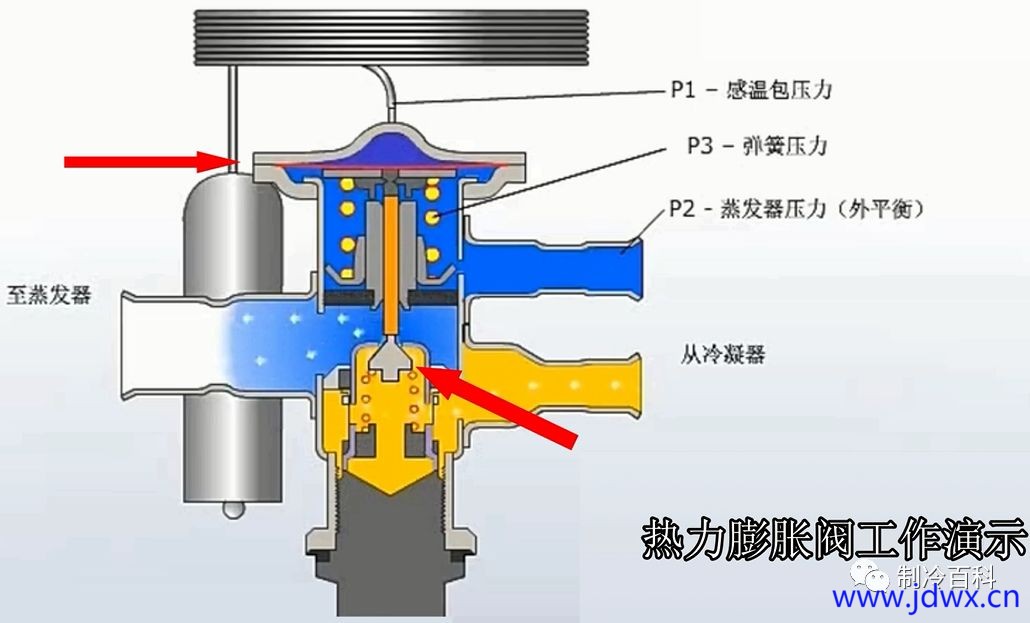

热力膨胀阀冰堵塞一般发生在膨胀阀的节流孔处,其故障特征是:制冷系统开始运行时制冷正常,但过了一段时间,蒸发器开始出现融霜现象。待融霜过程结束以后,蒸发器恢复制冷状态,过一段时间后再次出现融霜现象。
遇到热力膨胀阀冰堵塞问题的处理方法是:对于热力膨胀阀轻微冰堵, 可用热毛巾敷在热力膨胀阀冰堵处,即可化开冰堵,恢复制冷系统运行;如果冰堵程度比较严重,不能恢复制冷系统的正常运行,可将干燥过滤器两端的截止阀关闭,从制冷系统上拆下干燥过滤器,更换干燥过滤器中的干燥剂后,先打开干燥过滤器进液口的截止阀,松开出液口的截止阀进口纳子,待有气体跑出后拧紧再打开干燥过滤器出液口的截止阀,即可消除故障现象,恢复制冷系统正常运行。
热力膨胀阀经常出现脏堵,其特点是:当膨胀阀的进口 处出现结霜(或阀盖也结霜),进液管的温度比常温低,甚至结露。压缩机的吸气压力低于库温下的相对应的正常压力,冷库内温度下降缓慢或不下 降,这说明热量膨胀阀存在脏堵现象。
遇到热力膨胀阀出现脏堵问题的处理方法是:将制冷系统的出液阀至蒸发器的截止阀关闭。拆开膨胀阀的进液口,取出滤网用煤油清洗后重新装回,更换干燥过滤器中的干燥剂后,先打开干燥过滤器进液口的截止阀,松开热力膨胀阀出液口的截止阀进口纳子,待有气体跑出后拧紧再打开热力膨 胀阀出液口的截止阀,即可消除故障现象,回复制冷系统正常运行。
3、冷库系统油堵特征与处理方法冷库制冷系统油堵是指热力膨胀阀的阀孔被凝固的润滑油堵塞而阻碍制冷剂流动的现象。
一般发生在低温冷库的制冷系统,或选用凝固点偏高,以及劣质冷冻油所致,因为劣质冷冻油凝固点偏高,可能造成冷冻润滑油在与制冷剂混合后,流经热力膨胀阀阀孔时,因温度骤降而使部分润滑油从制冷剂中析出并冻成厚糨糊状,造成热力膨胀阀阀孔被堵塞,遇到制冷系统油堵问题,通常需要更换冷冻油。.
