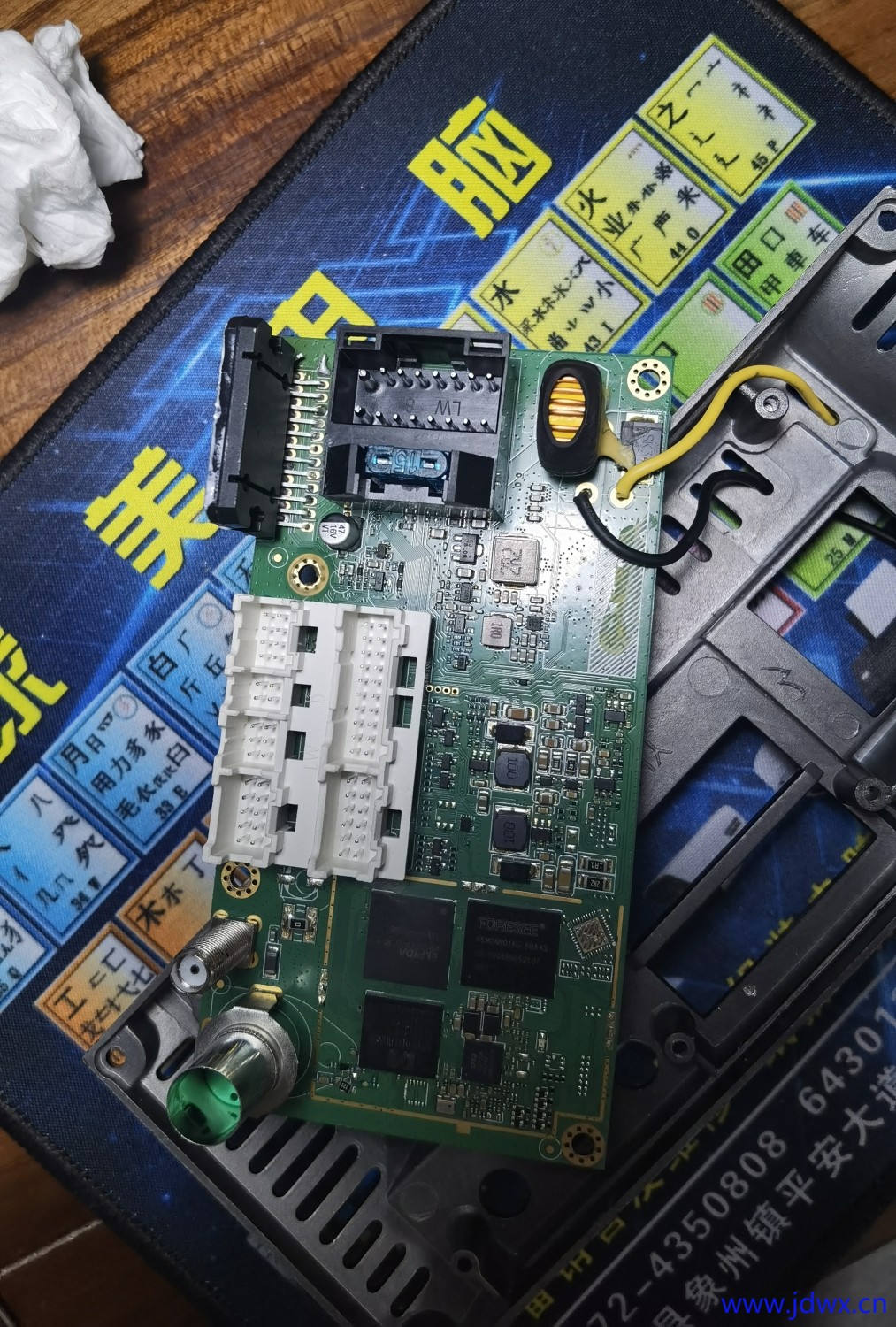

自己把导航仪的TDA7388功放芯片,换了TDA7850,结果四个喇叭就只有两个喇叭有声音,另外两个喇叭没声音,换回7388又正常,换了一个7854也是这样,不知道咋回事。求大佬们帮看看怎么回事。
补充内容 (2024-8-24 13:53):
我今天去看了喇叭线,好奇怪,四个喇叭,却只接出两组线。会不会是因为这个原因呢?可是7388为什么又四个喇叭都响?实在是想不通。

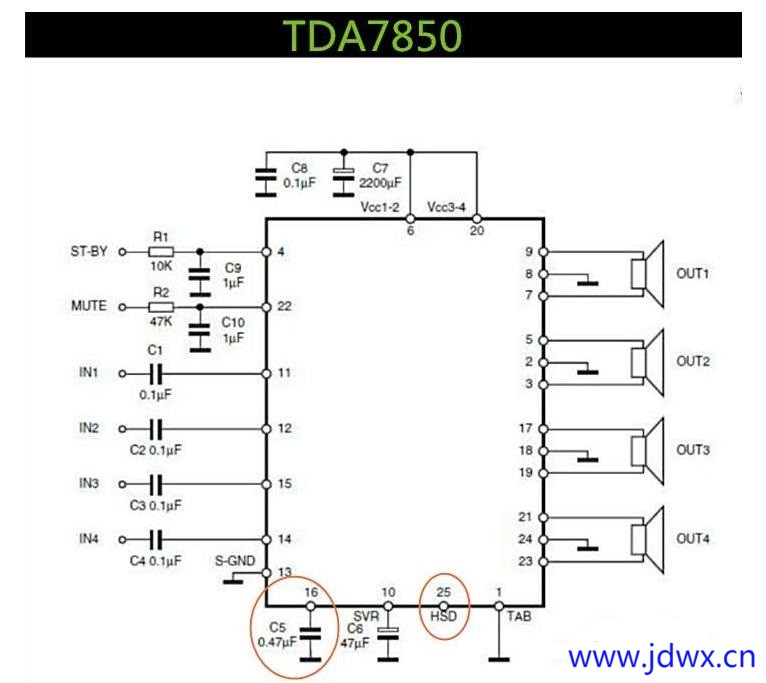

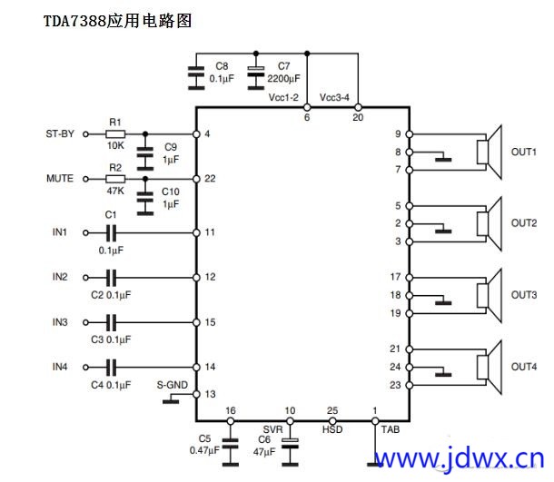

发表于 2024-8-23 08:52:15 | 显示全部楼层
只能帮你找两个图
TDA7388应用电路图
DA7850汽车功放电路图

发表于 2024-8-23 14:11:23 | 显示全部楼层
吆喝,看上去 是一样的啊。难道楼主买的芯片是坏的

发表于 2024-8-23 17:44:35 | 显示全部楼层
两者不同在于待机控制电压有差异
参考这个IC的控制方式

 楼主| 发表于 2024-8-24 13:07:02 来自手机 | 显示全部楼层

 楼主| 发表于 2024-9-1 14:41:07 来自手机 | 显示全部楼层
仙人掌 发表于 2024-8-24 13:07
我今天去看了喇叭线,好奇怪,四个喇叭,却只接出两组线。会不会是因为这个原因呢? ...
真的是接线问题。已经搞好了。
