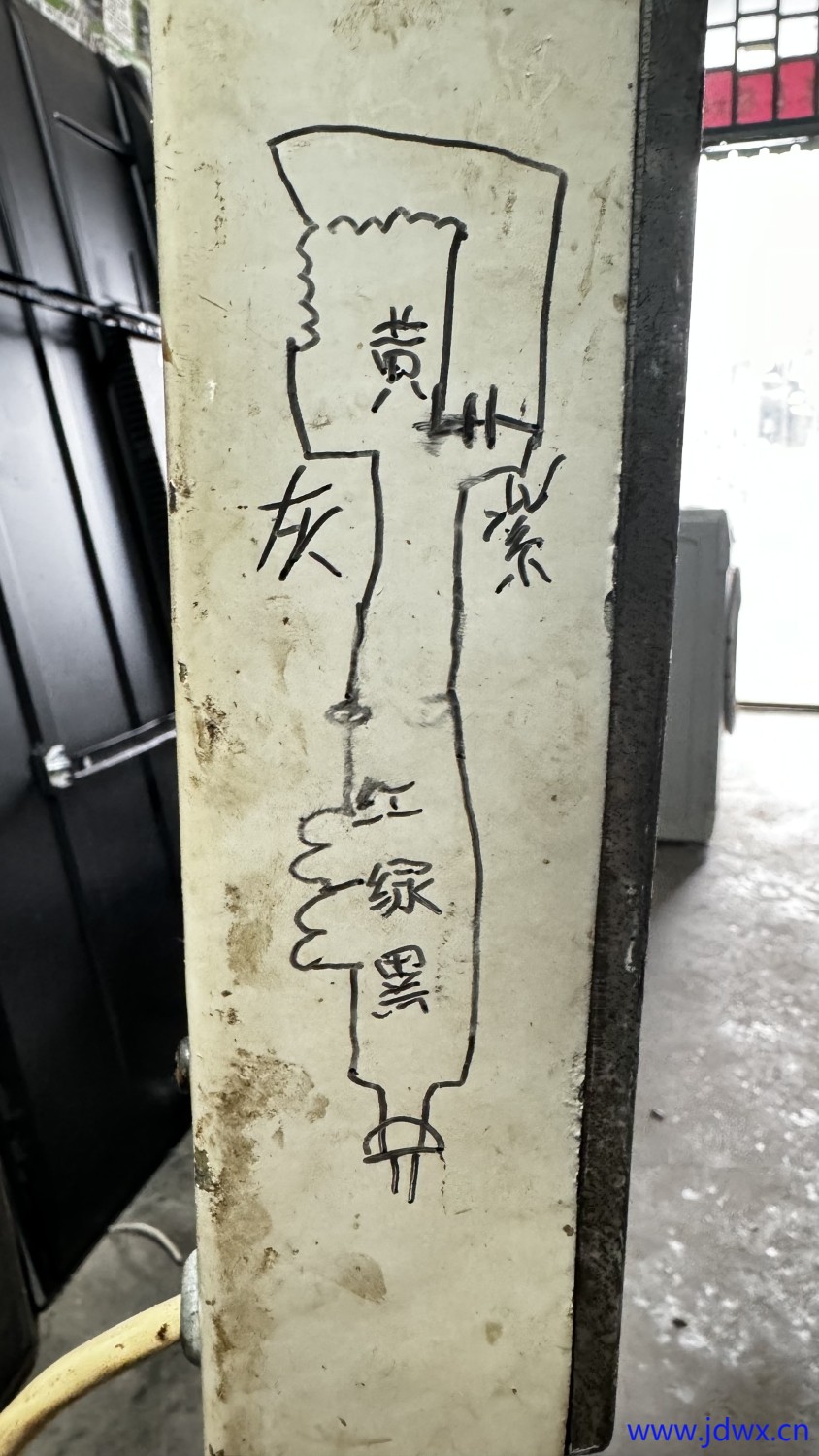

收来一个龙门牌落地扇 线被剪断 电机上面七根线 不知道怎么接 经过半小时磨损总表测量后 接线试机正常  现在绘图给大家参考
以后再遇上可以轻松点

红绿黑是挡位的吧?

电抗器调速,现在少见,但调速开关没了。
