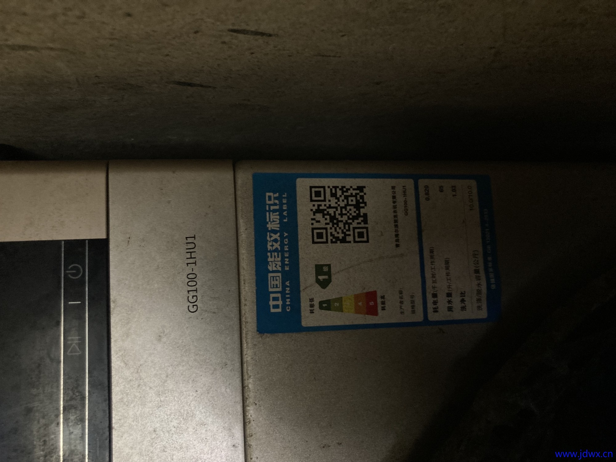

求助各位大神,海尔滚筒洗衣机通电开机报错。FC0.功能选择无反应

显示FC0故障代码时,这表示洗衣机内部存在通讯故障,具体可能是电脑板、驱动板之间的通信异常,或者是防溢水控制故障等。

多为驱动板

我修过是变频板坏了引起的。
