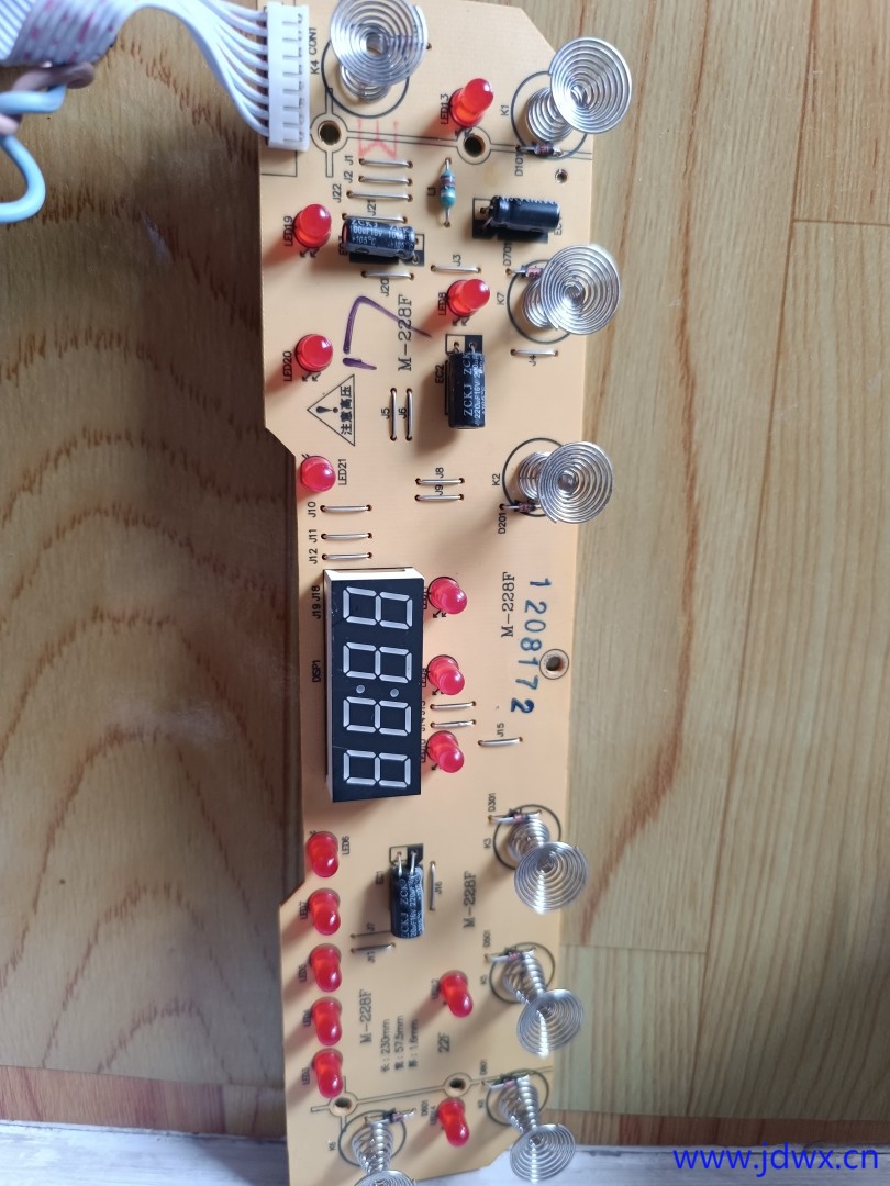

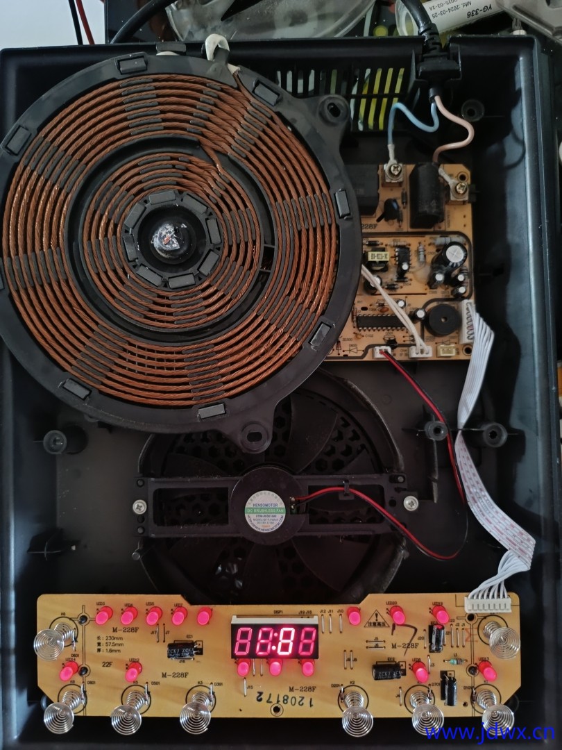

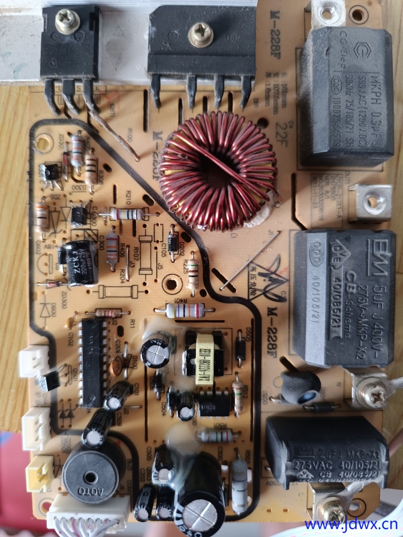

九阳电磁炉型号JYC-21GS02 主板JYCP-21ZE1A芯片JYM01020ED
故障现象是通电没有任何反应,保险完好。打开测量300V正常,18V正常,5V正常。怀疑芯片JYM01020ED损坏,在网上购买一块拆机芯片安装后所有指示灯都亮且闪动按键都不好使,是不是后换的芯片JYM01020ED还有问题呢,请大家指教。

发表于 2024-7-16 08:46:43 | 显示全部楼层
JYM01020ED应该是带数据的芯片
点评
在网上买芯片时也知道这个芯片带数据,联系客服把电磁炉型号主板型号芯片型号都给发过去了,客服肯定的说有数据拿回去就能用,就买了。结果还是不行。   发表于 2024-7-16 10:30
470
1431
8249
8249
活跃会员热心会员突出贡献热心管理
发表于 2024-7-16 09:08:27 | 显示全部楼层
芯片数据不对
点评
这个芯片很坑人,看某宝上好多买这个芯片的都不能用。  发表于 2024-7-16 10:40
306
600
入门维修师
600
发表于 2024-7-16 09:27:28 | 显示全部楼层
JYM01020ED是带数据的芯片,芯片型号相同,机型不同的就不能代换。机型相同,生产时间不同的也可能不能代换。
点评
这么看来九阳电磁炉这个芯片坏了就不要修了,太难遇到同数据芯片了。  发表于 2024-7-16 10:26
