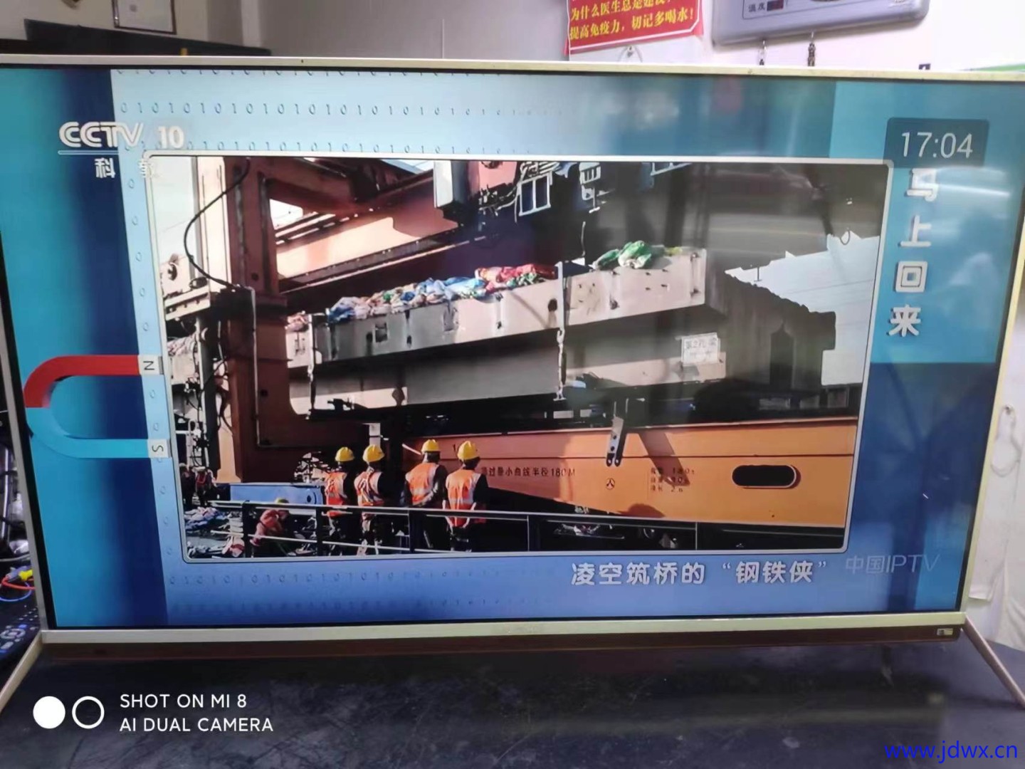

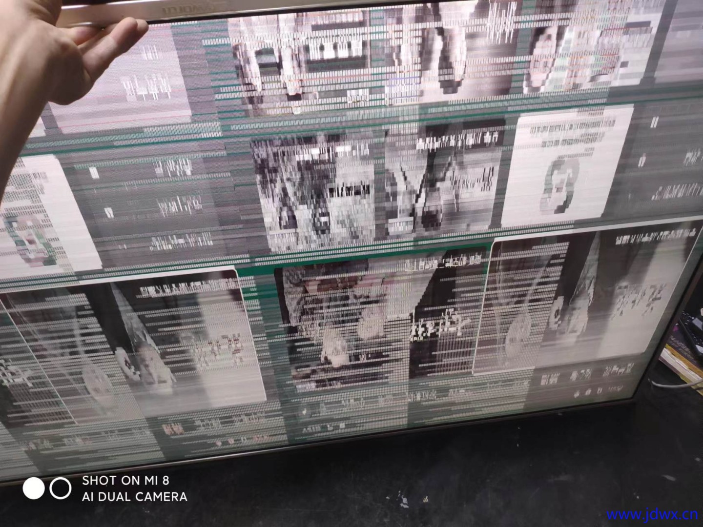

创维50G7暗屏幕,拆开屏幕分别断开逻辑板去屏幕两边排线,还是暗屏幕,后来查出逻辑板VGH有短路,于是换逻辑板准备试机,但是凭借经验逻辑板损坏,一般是屏幕有短路,后来还是老子原则,判断屏幕右边有短路,于是换掉逻辑板,断开逻辑板去屏幕右边排线,出现图片现象,LG屏幕多数是这种症状,但是还是不太放心问题就在右边,于是又短时间断开左边,接入右边试机,结果图像有跳动现象,这样就更加确定故障在右边,于是隔离逻辑板图片线段,电视机修复没有瑕疵,本来之前这种我都是购买技改逻辑板,因为图像修复没有瑕疵,我也就没有换逻辑板了,这样就看今后使用寿命。还有就是我有一张逻辑板换上去出现两张图像,而且是黑白的,而且换了逻辑板上面主芯片数据还是一样的,不知道为何?这电视机非常奇怪,我之前购买的逻辑板送的排线,我这回用上去,居然电视机还不出现图像,后来还是自己经验,用隔离法解决问题了。

隔离大法加飞线能解决的就解决,不行的宣布让客户买新的机。饿死那些压屏的
