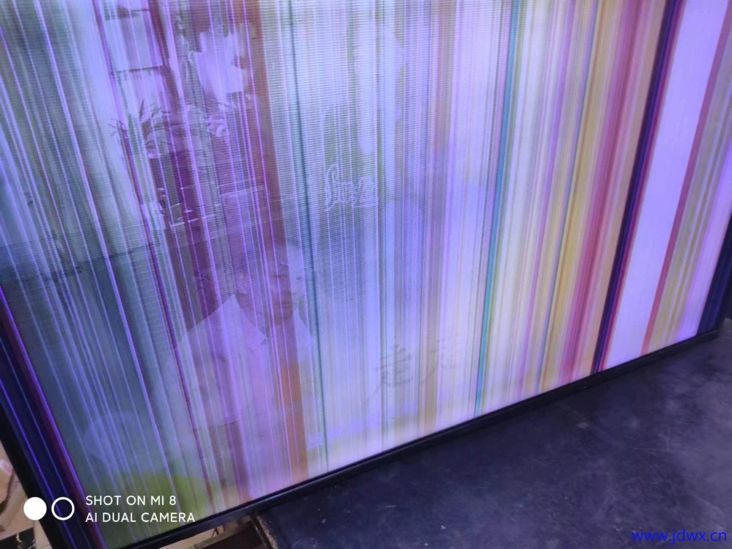

发表于 2024-7-12 11:25:49 | 显示全部楼层 |阅读模式
长虹55Z80U图像跳动,不久出现满屏竖线而后黑屏,基本确定屏幕短路,后来分别断开主板去屏幕排线,现象见图片,本来该怀疑右边有短路,后来根据现象确定屏幕左边短路,后来隔离图片主板记号线路,电视机修复,而且几乎没有瑕疵。因为灯条都偏蓝色,后来将灯条换新。

发表于 2024-7-12 21:01:55 | 显示全部楼层
老董电器修配 发表于 2024-7-12 11:29
隔离图片没有啊,糊里糊涂谁知道。
排线黑色那里应该十来根

 楼主| 发表于 2024-7-14 08:41:55 | 显示全部楼层
包子三 发表于 2024-7-12 21:01
排线黑色那里应该十来根
差不多,有时候少隔离几根也无妨,只是Y电源隔离是必须的。
